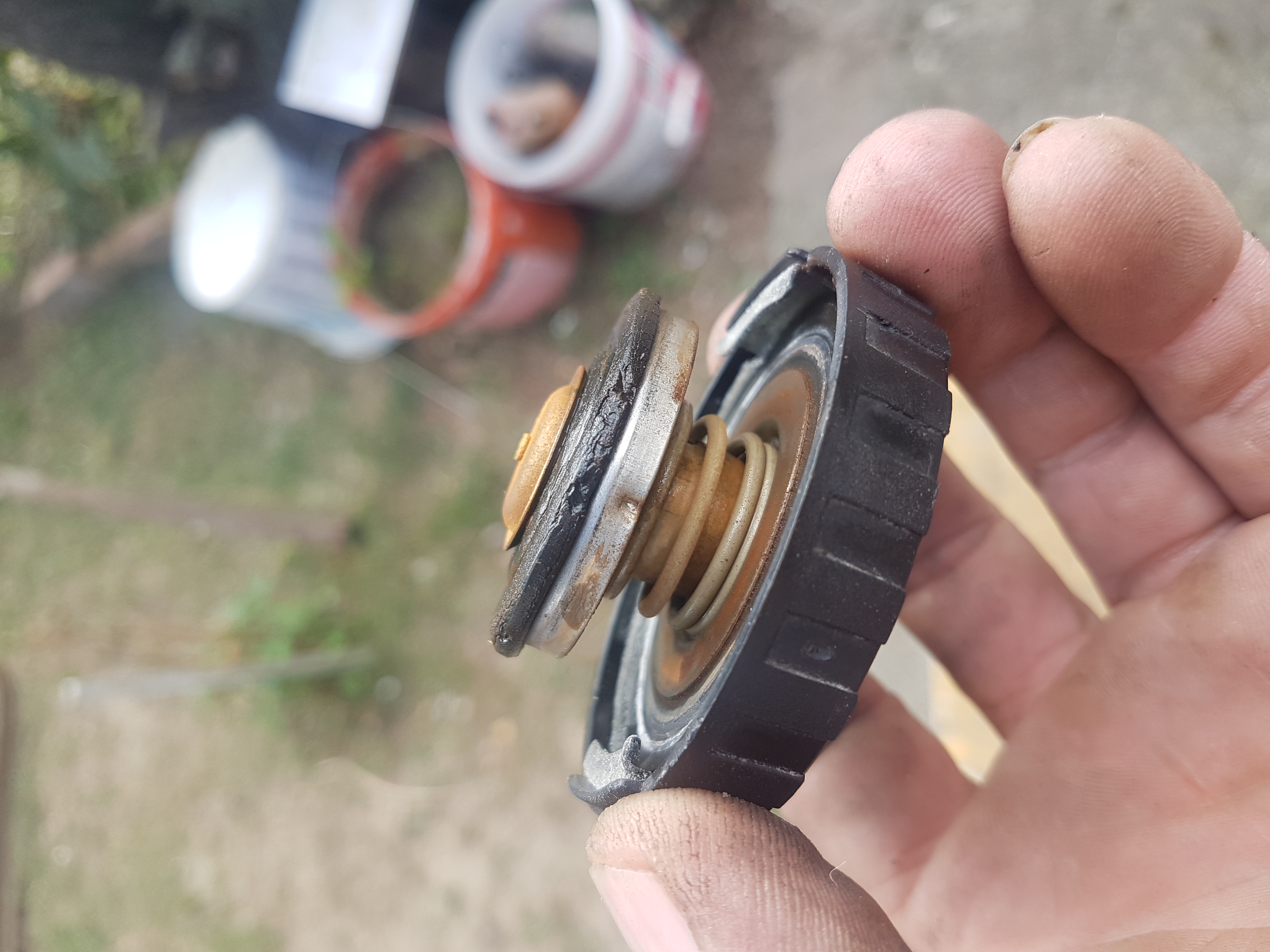

Acest buson sa fie cauza bolboroseli din vas?

Cred ca busonul nu e vinovat .verifica aerisirea instalației de racire

Buna seara.dl Sharpe.....Am rezolvat bolborositu apei în vas.....buson schimbat aerisire corecta....Am schimbat si bujiile dar tot nu merge rotund motorul.....o diacnoza nu am reusit sai fac nu am gasit un tester pentru mini sau bmw......as vrea sa stiu daca va mai pot deranja cu un tel.zilele aste sa discut putin cu dv...
