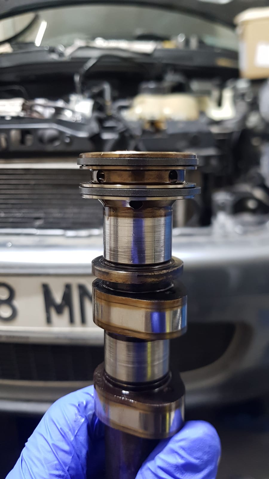

Ma poate ajuta cineva cu o parere, am desfacut axele pentru a face distributia la un cooper s r56 motor n14, pe axa cu admisia am gasit un segment cu capetele rupte. Ma poate ajuta cineva sa imi confime daca este rupt sau asa este el? Am atasat si poza

pare rupt deci nu trebuie sa fie asa!cred ca trebuie sa fie ca cel din stanga
Mesaje: 2194
Re: Ax cu came admisie Mini Coopper S r56
cel mai bine compara cu unul nou sau comanda unul.....curios ca la N14 e doar unul 11317587757 si la N12 doua ?

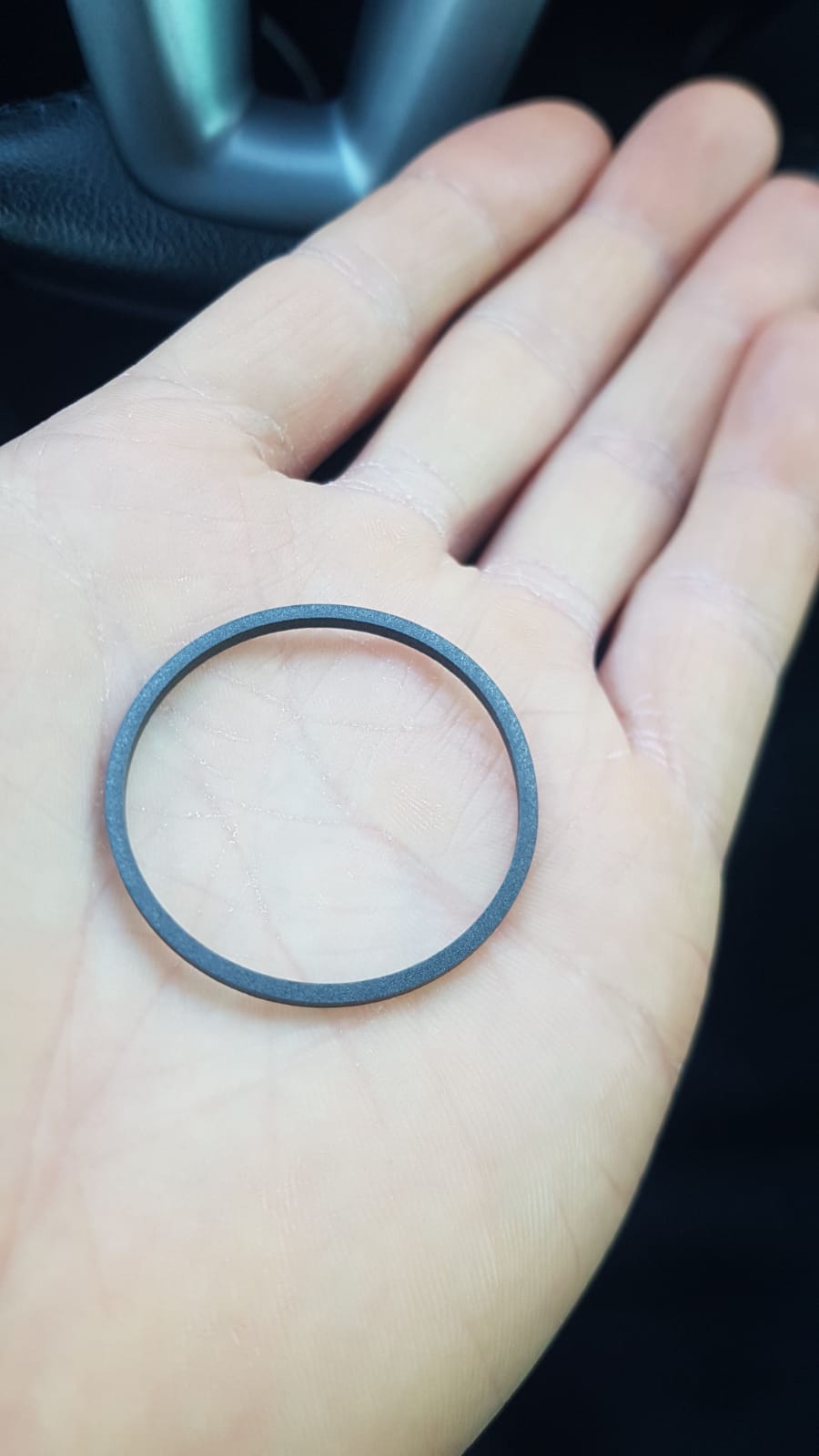

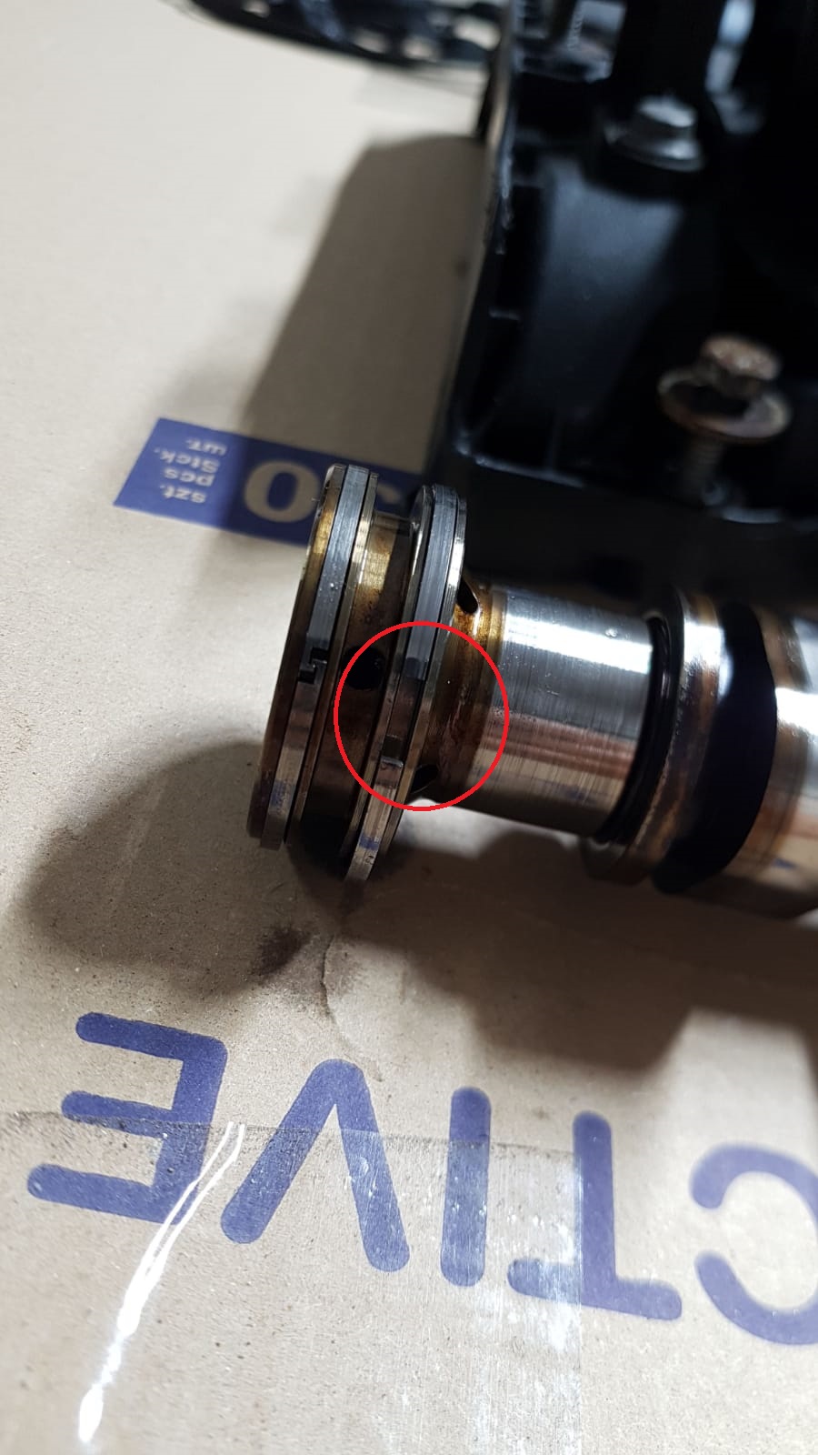

Am cumparat segmentii, codul dat de realoem 11317587757, cand i-am ridicat soc.. segmentii erau din plastic, I-am luat, montat etc.
Cei gasiti pe axa erau din metal.
Atasat poza.
