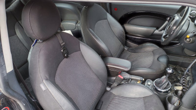

Am facut niste poze ieri la interior si le atasez pt ca le-am promis...

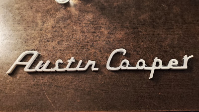

Apropos, tocmai am terminat fisierul si am si printat draft pe FDM, scrisul spate de la clasicul mini cooper s '67. Daca stiti pe cineva care restaureaza un mini clasic, ii pot pune la dispozitie absolut gratuit fisierul, sau chiar un print de inalta rezolutie DLP, care poate fi ulterior cuprat si cromat. Baietii astia din UK vad ca cer si 100 Lire pe asa ceva.... :o
Acu' pe bune, a durat cam o ora sa trasez emblemele dupa poze, sa le embosez si sa le printez, iar pe Valea Cascadelor langa fosta URBIS, cred ca mai mult de 50Lei nu costa sa le cromezi.

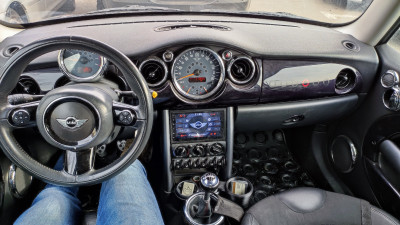

Am vazut interiorul displayul ala mi se pare ca nu are loc acolo, desigur "De gustibus", scaunele de R56 sunt ok.
Masina merita un Harman Kardon original, nu o chinezarie.

adrian scrie: Lun Dec 06, 2021 12:00 am Am vazut interiorul displayul ala mi se pare ca nu are loc acolo, desigur "De gustibus", scaunele de R56 sunt ok.
Evident ai dreptate, dar la naiba e asa de folositor... Waze, Spotify, Tunein, Google assistant, direct de pe volan este priceless - si culmea se aude chiar decent chinezaria. Ma tot gandesc cum s-o fac mai putin intruziva dpv design dar nu sunt pregatit sa renunt la avantajele enumerate.

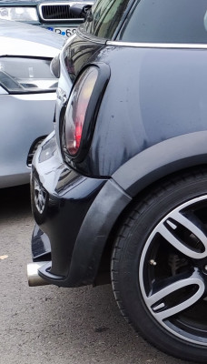

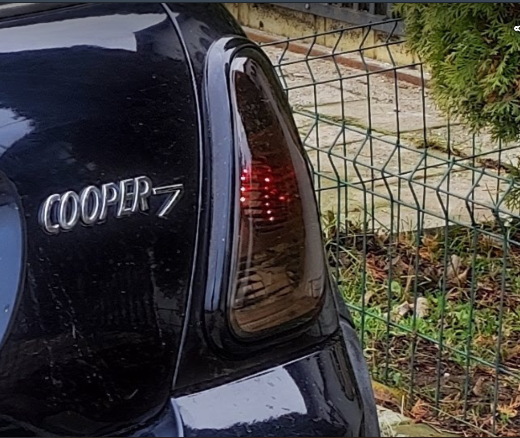

Asta e o prima incercare de mod stopuri, nu unt tocmai multumit dpv design.
Oricum stopul dreapta era crapt asa ca am comandat o pereche de stopuri noi.
Intentia mea era sa fie mult mai proeminente, parand ca fiind aplicate, ca la mini clasic.
Next update, probabil peste vreo doua saptamani, noroc ca se pot face in casa la caldura :lol:
Ma gandesc la o "tiganie" gen "union jack" cum e pe ultimul GP. Sa vedem ce iese, stiu ca au si cei de la Orranje ceva similar dar cosa 300GBP + taxe :shock: poate cu ajutorul imprimantelor 3D si cu ceva rabdare, voi face dreptate costurilor :D Va tin la curent si voi face poze in timpul mod-ului.

Nu stiu, dar ceva nu se leaga la luminile spate.Poate ca ar trebui sa incerci sa pastrezi o mare parte din elementele originale ale masinii, nu cumva din dorinta de schimbare sa nu ajunga din biata masina un fel de Fiat Multipla sau Nissan Juke, adica ceva dizgratios spre kitch.Cred ca incerci sa amesteci in aceeasi oala elemente de caroserie din 1965 cu 2004 si cu 2015, si e discutabil ca rezultatul sa fie o chestie wow.Am vazut gagici misto , care dupa ce s-au tunat aratau ca bau-bau,deci grije mare.

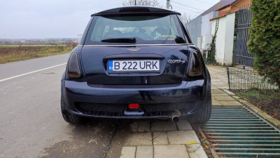

Multumesc sincer pentru inputul vostru pentru ca este de foarte mult de bun simt. Raman totusi la ce mi-am propus initial - exact melanjul intre Clasic, R50 si F56 - de la nebunia asta am plecat de la bun inceput - asa ca stopurile "aplicate" raman!
Incerc evident sa nu fie "bau bau" si nicdecum vreun "juke" dar totusi frumusetea sta in primul rand in ochiul creatorului, evident critica este mai mult decat bine venita.
Apropos, mai stiti vreun nebun care a facut genul asta de custom pe mini? As vrea mult sa schimbam orice fel de experienta.

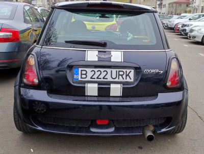

Deocamdata acesta e spatele - si chiar daca atunci cand am scos dungile a plecat si un pic de vopsea si lac de fabrica nu sunt descurajat, ba chiar imi da idei noi daca tot sunt nevoit s revopsesc hayonul.
Stopurile sunt evident after-market, sunt lacuite de mine fumuriu. Rramele stopurilor sunt printate 3D si urmeaza sa montez si stopuri suplimentare in spoiler - lucrez acum la geometria lor, vor fi evident tot 3D print si vor avea discret LED.
Va rog sa veniti in continuare cu sugestii.
