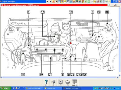

Nu sunt Andrei, sunt Adrian.Deci porneste tot timpul-Variante de reparatie;
Releul de comanda a ramas anclansat(lipite contactele)-verifica si schimba-l daca este cazul-il identifici daca atunici cand il scoti din soclu se opreste ventilatorul.
Senzor temperatura , valori de verificat cu Ohmmetrul-la 25gr.Celsius-6450 ohmi
Locatie senzor-vezi attach.
La cata informatie iti dau te rog doar sa-mi spui si mie la ce service ai fost ca ce spun eu este ABC-ul meseriei.Testarea cu ce au facut-o?Cel mai ieftin tester pentru BMW-Mini-INPA K-Can costa pe Okazii.ro 350 Ron si gaseste defectul asta in 0,5 sec.
Senzorul este nr. 10.
