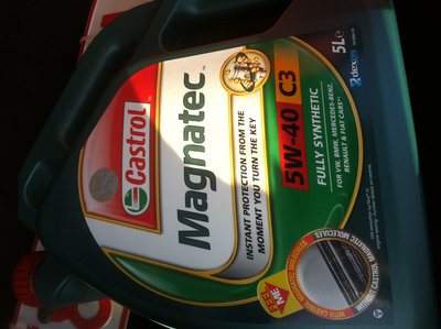

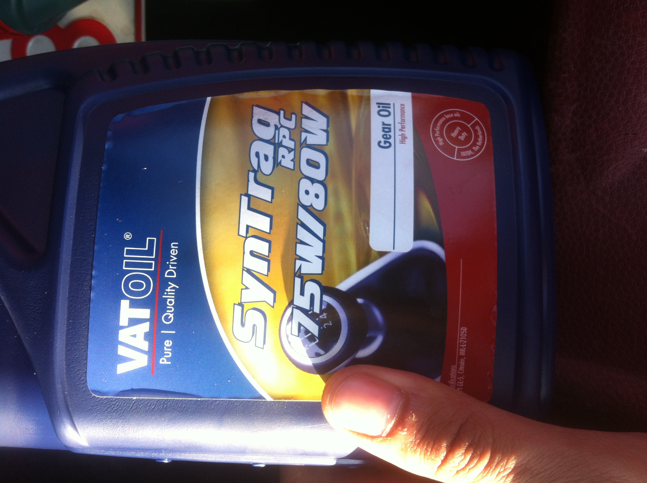

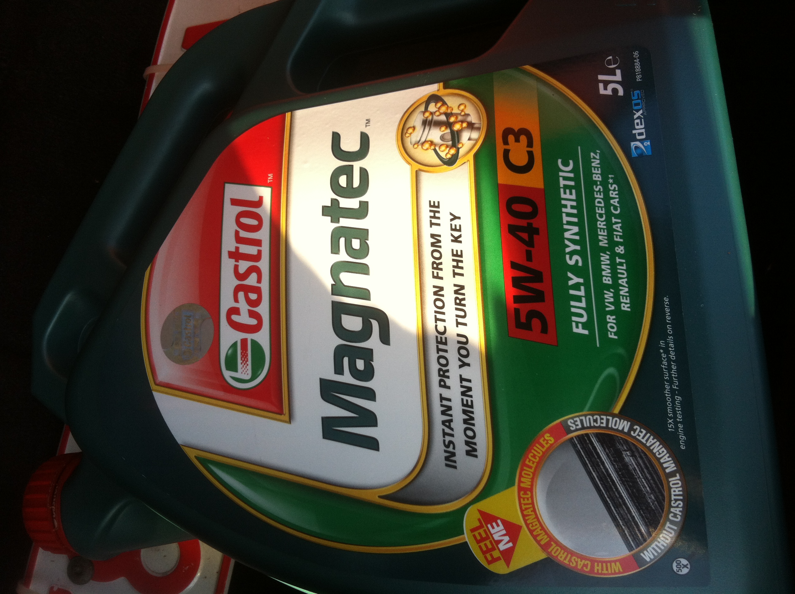

am facut deja schimbul si la cutie si la motor
la cutie am bagat asa ceva si un aditiv metabond parca special pt cutiile de viteza pe care am dat 140lei 200ml
iar la motor am bagat castrol
Re: salutare!!! sunt nou posesor de mini cooper!!!
La motor este OK,75W80 la cutie este deasemenea OK,dar puteai sa iei altceva decat noname-ul ala din Olanda.Aditivul la cutie(si la motor)nu are nici o valoare, bani aruncati, la motor chiar te sfatuiesc sa nu bagi niciodata, uleiurile de calitate sunt aditivate exact atat cat este necesar,orice adaugire nu face decat sa le scurteze "viata".Cu diferenta de bani de la aditivi puteai sa cumperi un ulei de calitate la cutia de viteze, si-ti ramanea si de un Jack Daniels.
