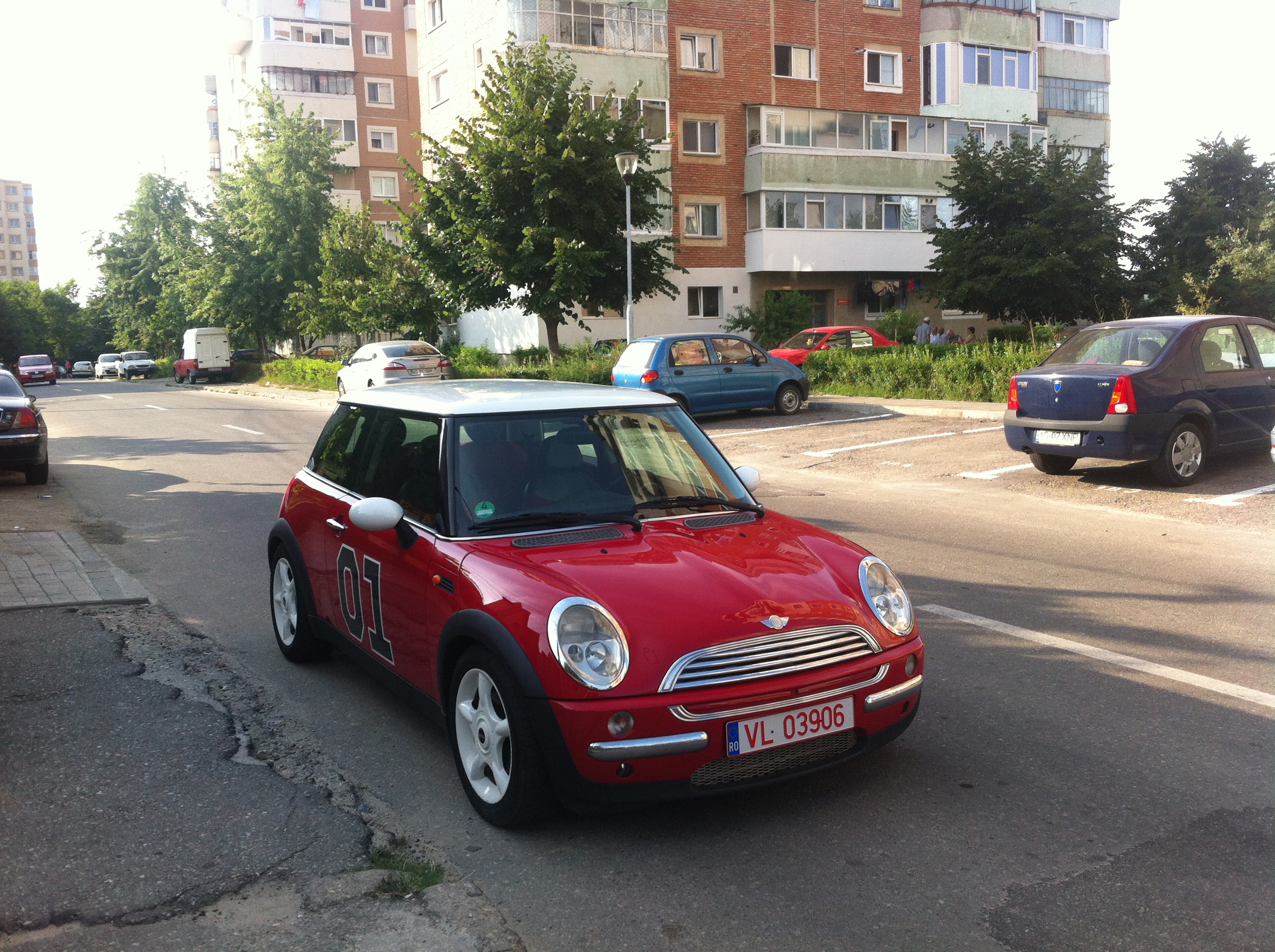

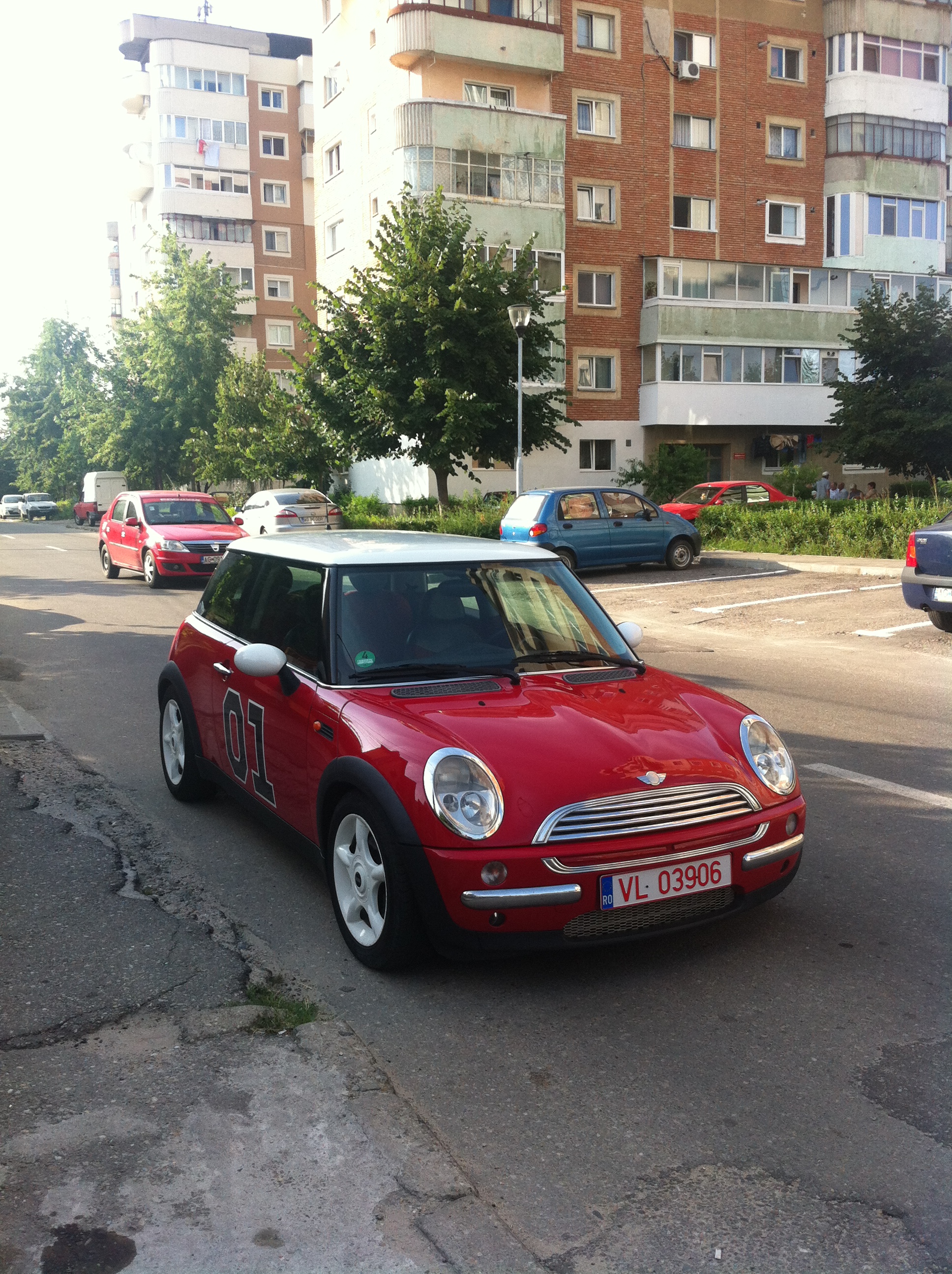

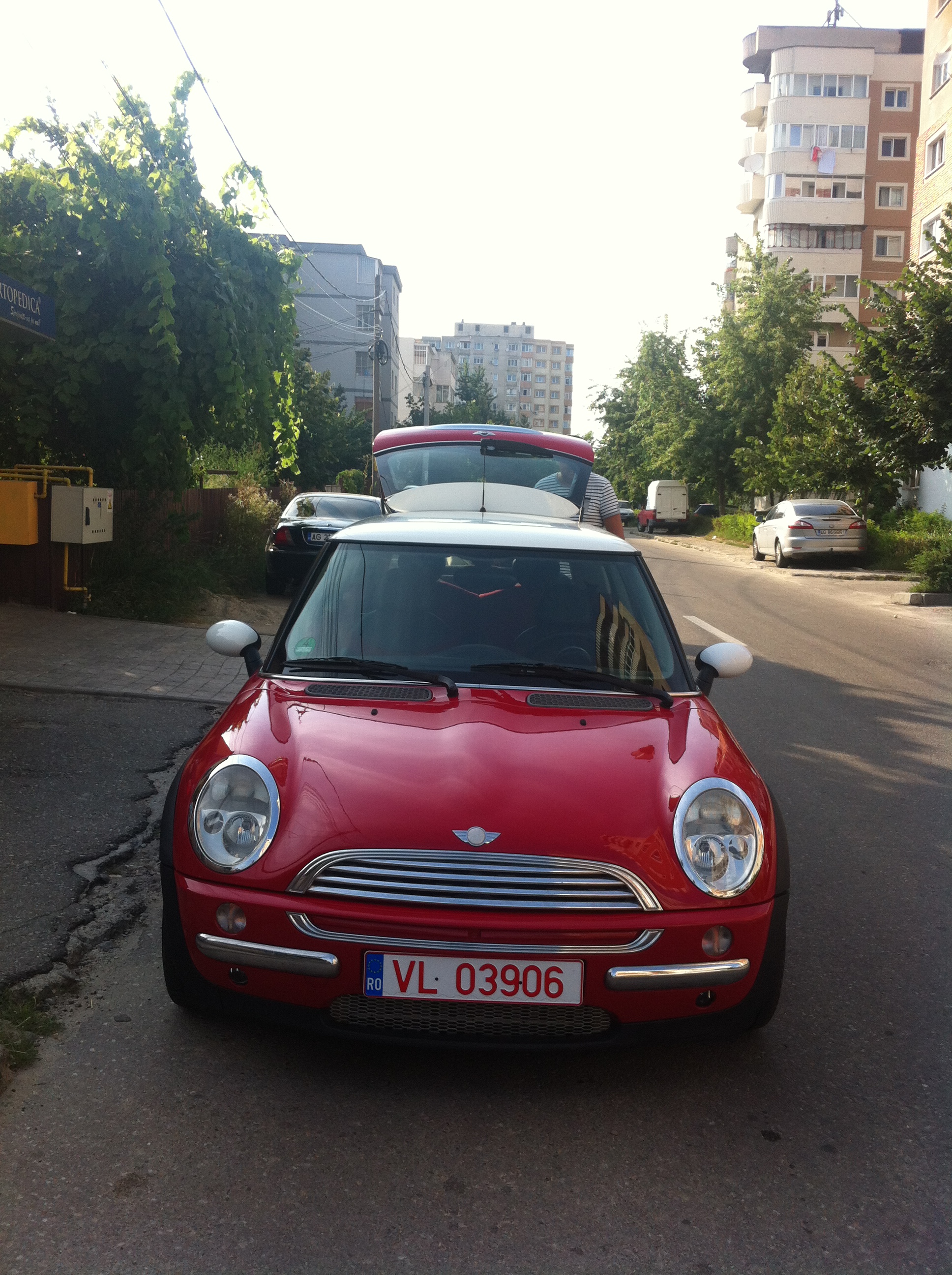

de o saptamana jumate sunt posesorul unui mini cooper 116 cai cred ca r50,imi place foarte mult masina dar sunt putin suparat pt ca dupa ce am cumparat-o m-am documentat mai bine si am inteles ca la toate pica cutia de viteze si pompa de servodirectie.
O prima problema am si avut, imi stateau stopurile de frana aprinse imediat ce puneam contactul,dar sa rezolvat.
ce ma doare pe mine cel mai tare este ca se aude rau de tot zumzaitul de la pompa de servodirectie si nu stiu ce sa ii fac,poate ma ajutati si pemine cu niste sfaturi si cred ca mai e o problema cu cutia de viteze intra cam greu in viteza si cam agata iar in marsarier agata cam tot timpul si am schimbat uleiul din cutie a bagat si un aditiv special pt cutia de viteze,dar degeaba!

apropo, am vazut masina vineri cu luce pe langa nr one, arata ok
