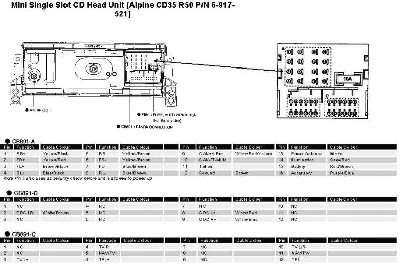

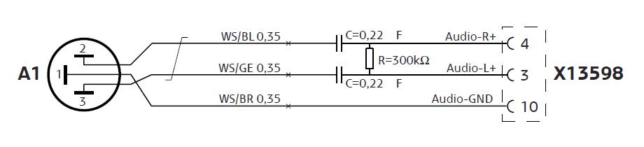

Pentru cei care vor sa monteze asa ceva cu cheltuieli minime si putina indemanare, mai jos este schema cablului care se poate confectiona cu cheltuieli minime.Tot odata si schema exacta de legare a cablului la mufa din spatele radio.Pentru cei care vor sa vada mesajul AUX la conectare pe display , intre cele 2 cabluri de dr. si st. se monteaza o rezistenta de 300Kohm.Condensatorii au valoarea de 0,22µF.
In weekend fac eu montajul si probabil am sa pun un mic tutorial pentru cei interesati.

Prima schema(cea cu rezistenta si condensatorii) face toti banii, nu cred ca se gaseste pe net,o am de la Chief BMW+MINI Coding and Programming-Cehia.
