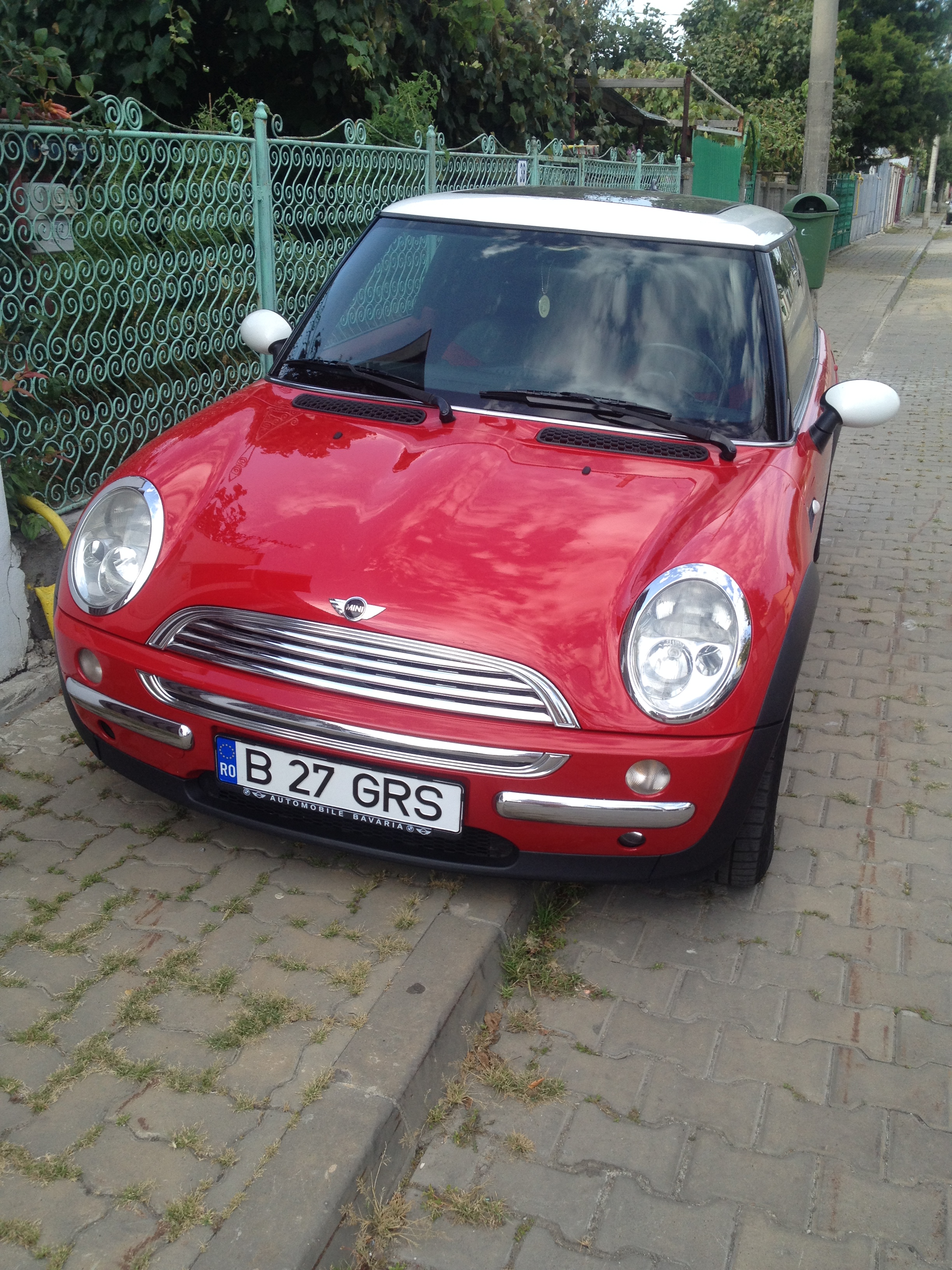

Eu sunt Razvan si de vreo 2-3 luni sunt proprietar de MINI. Si pentru ca am vazut ca mai toata lumea isi prezinta jucaria m-am gandit sa o fac si eu ( chiar daca putin mai tarziu ).
Masina este un MINI Cooper R50 din 2002 si am cumparat-o de la membru de pe forum din Timisoara ( Boddo ). Deci masinuta are un istoric pe forum.

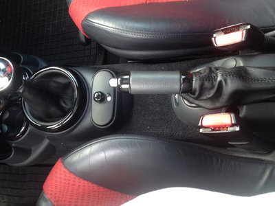

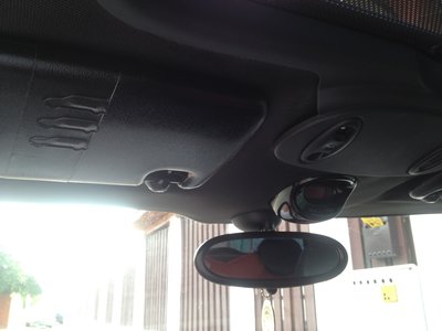

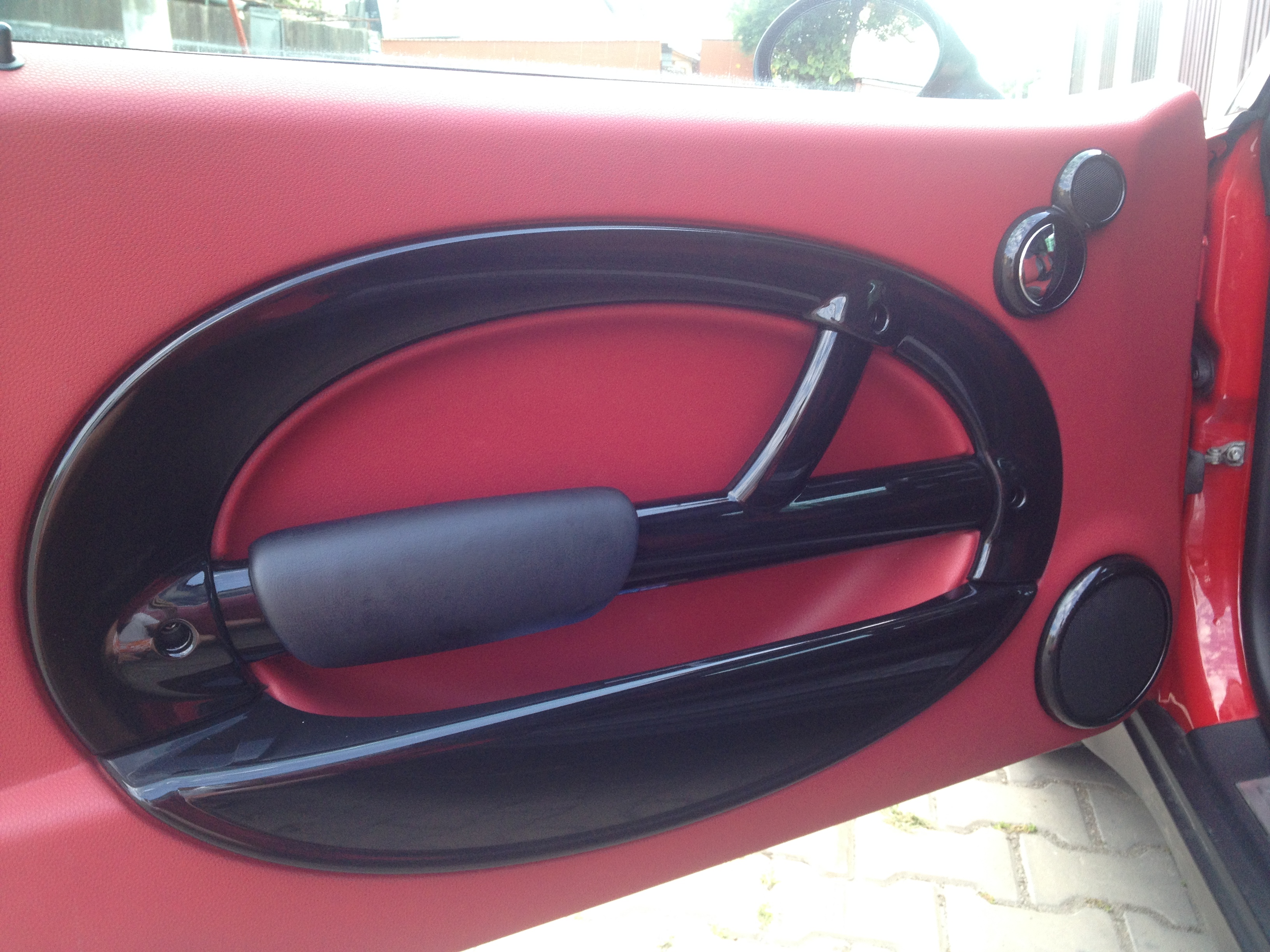

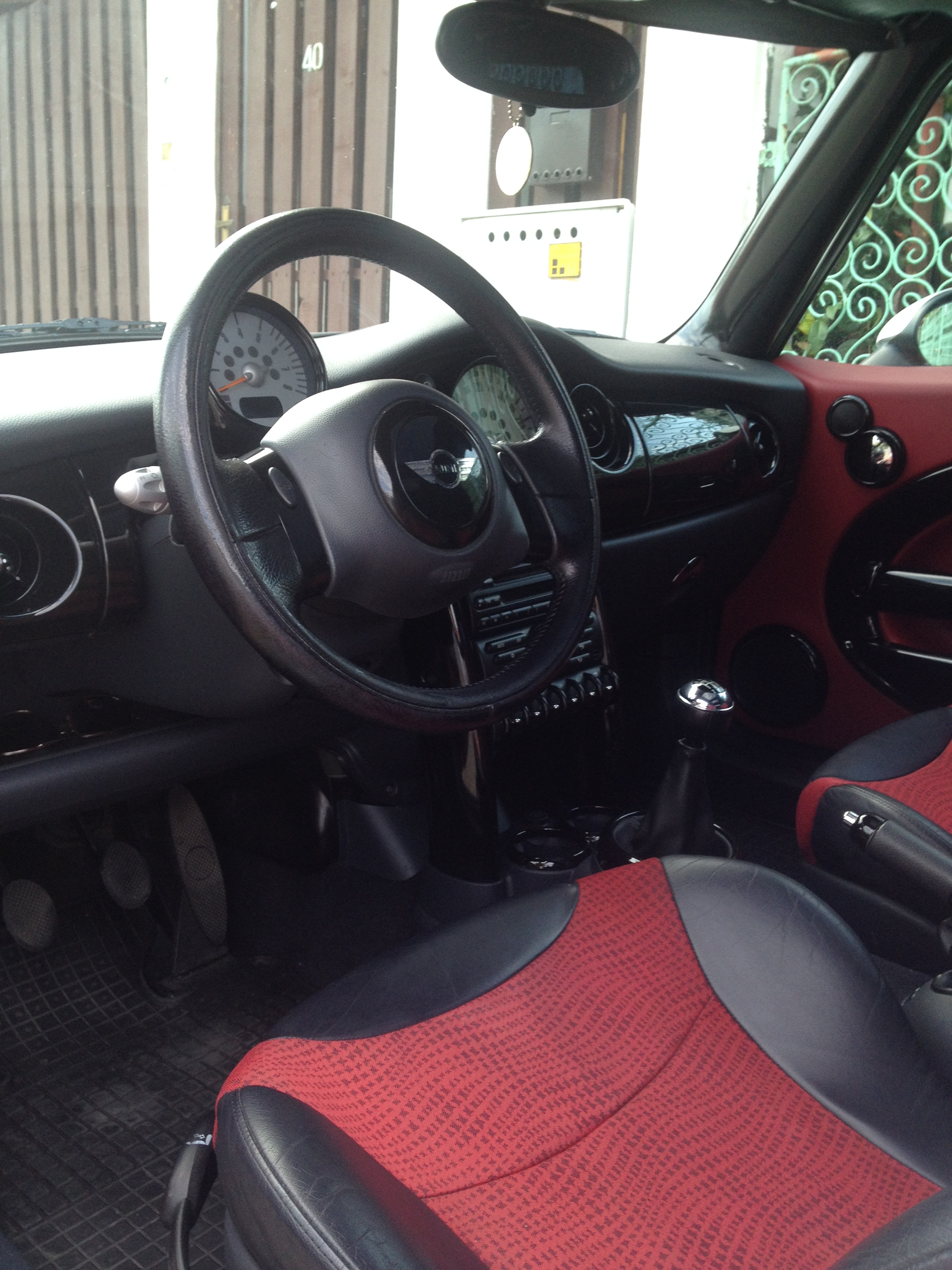

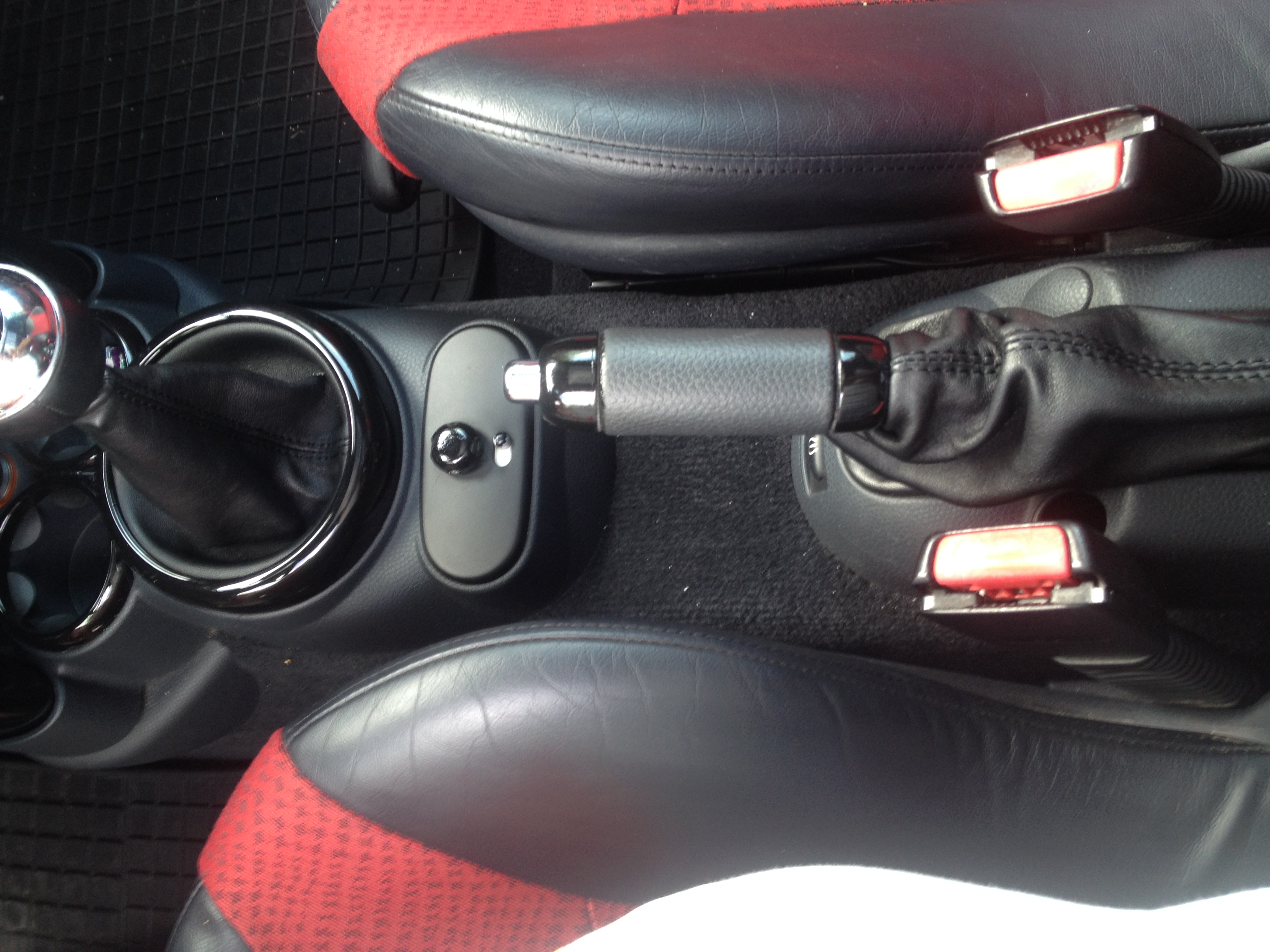

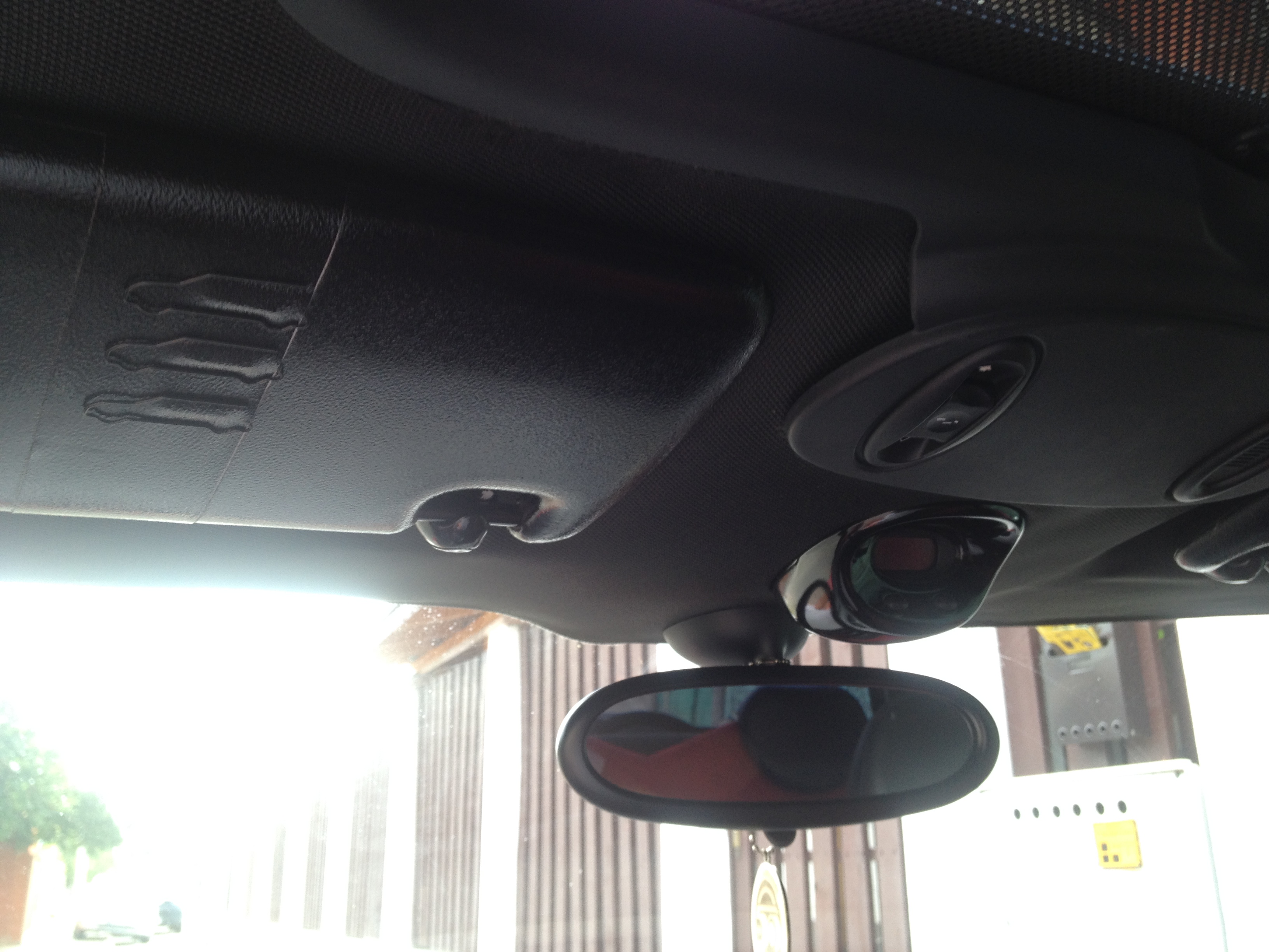

La interior am schimbat tapiteria plafonului ( acum e negru ), am vopsit in negru lucios toate plasticele care erau argintii, am schimbat mansoanele de la schimbatorul de viteze si frana de mana ( 100 lei amandoua ), am vopsit si pielea de pe volan, scaune si manerele usilor in negru, am facut o umplere si igienizare a aerului conditionat si o nebulizare in interior. La final masina a beneficiat de un polish exterior si curatarea tapiteriei si mochetei in interior.

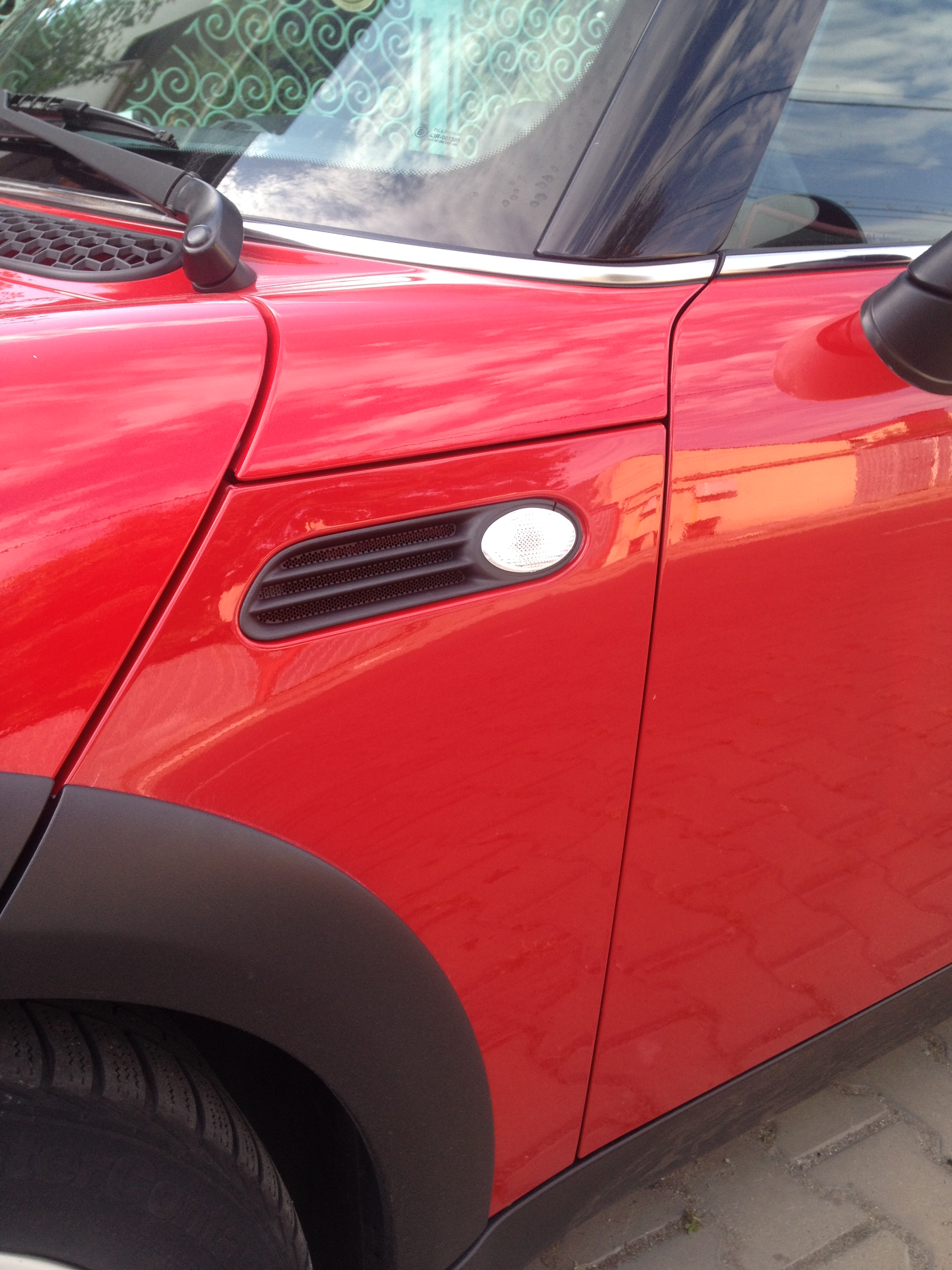

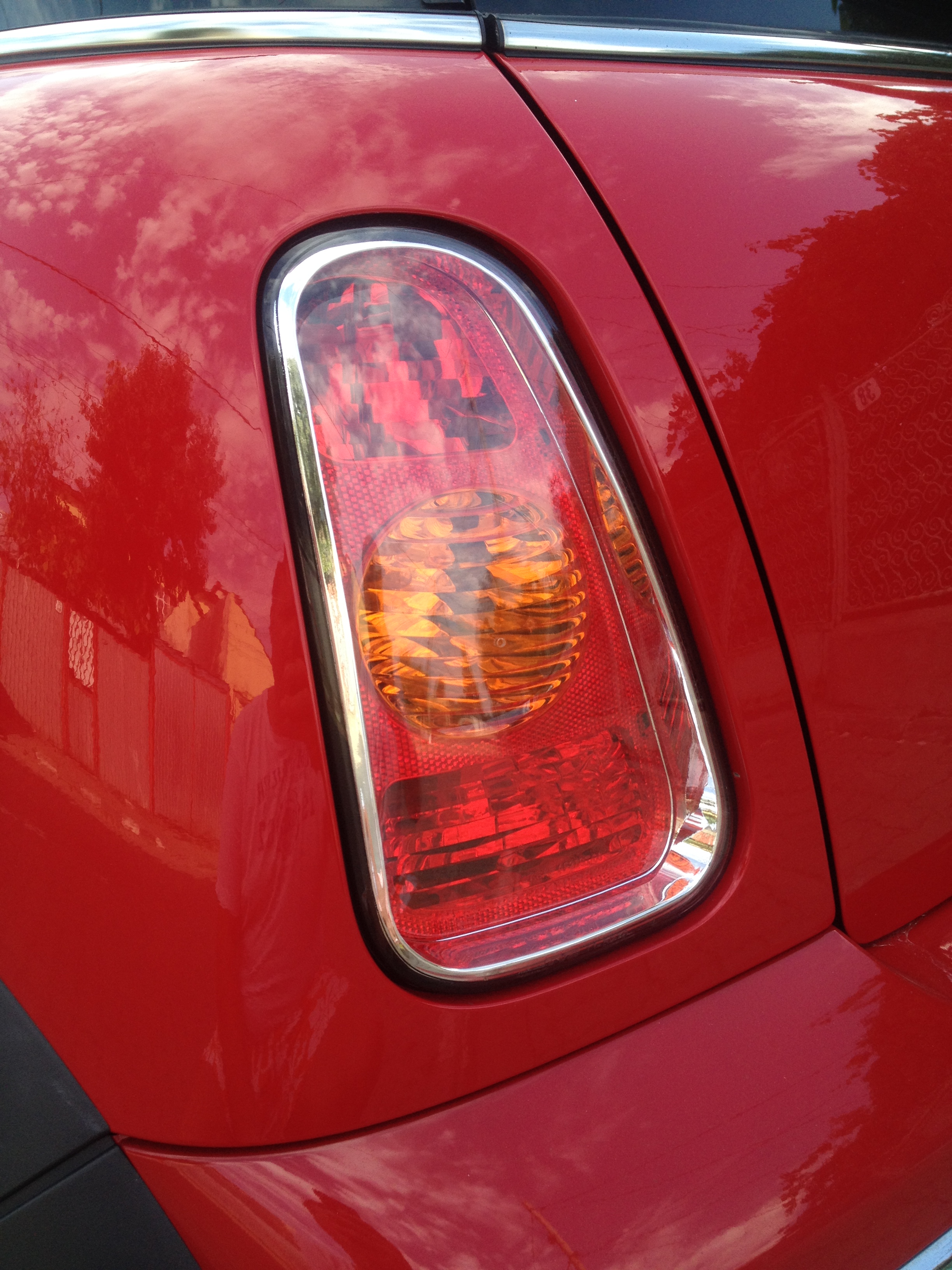

Si pe parcurs au mai aparut mici chestii pe care le-am rezolvat: schimbat stergatoare fata-spate ( 150 lei toate ), semnalizatoarele laterale ( 35 lei buc. ) le-am schimbat cu unele albe, o lampa de la numarul de inmatriculare o pierdusem pe drum (45 lei buc ) si stopurile spate ( 150 lei buc. )pentru ca erau matuite si nu se mai putea face nimic.

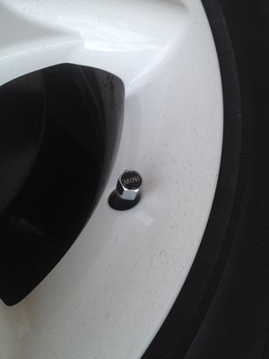

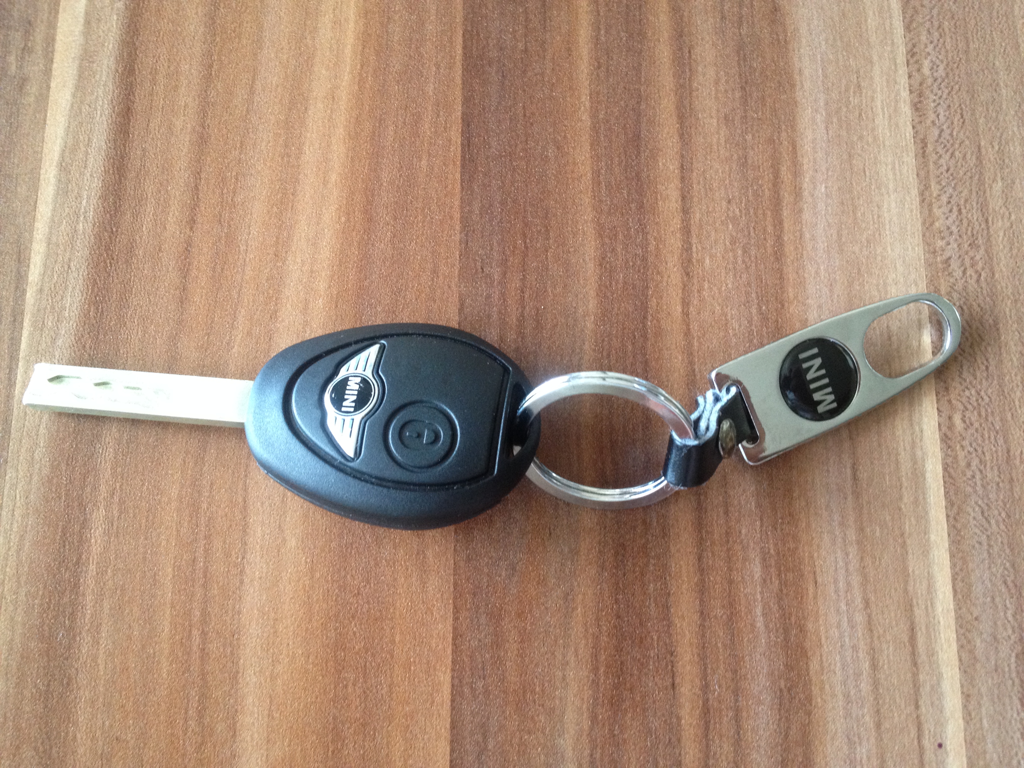

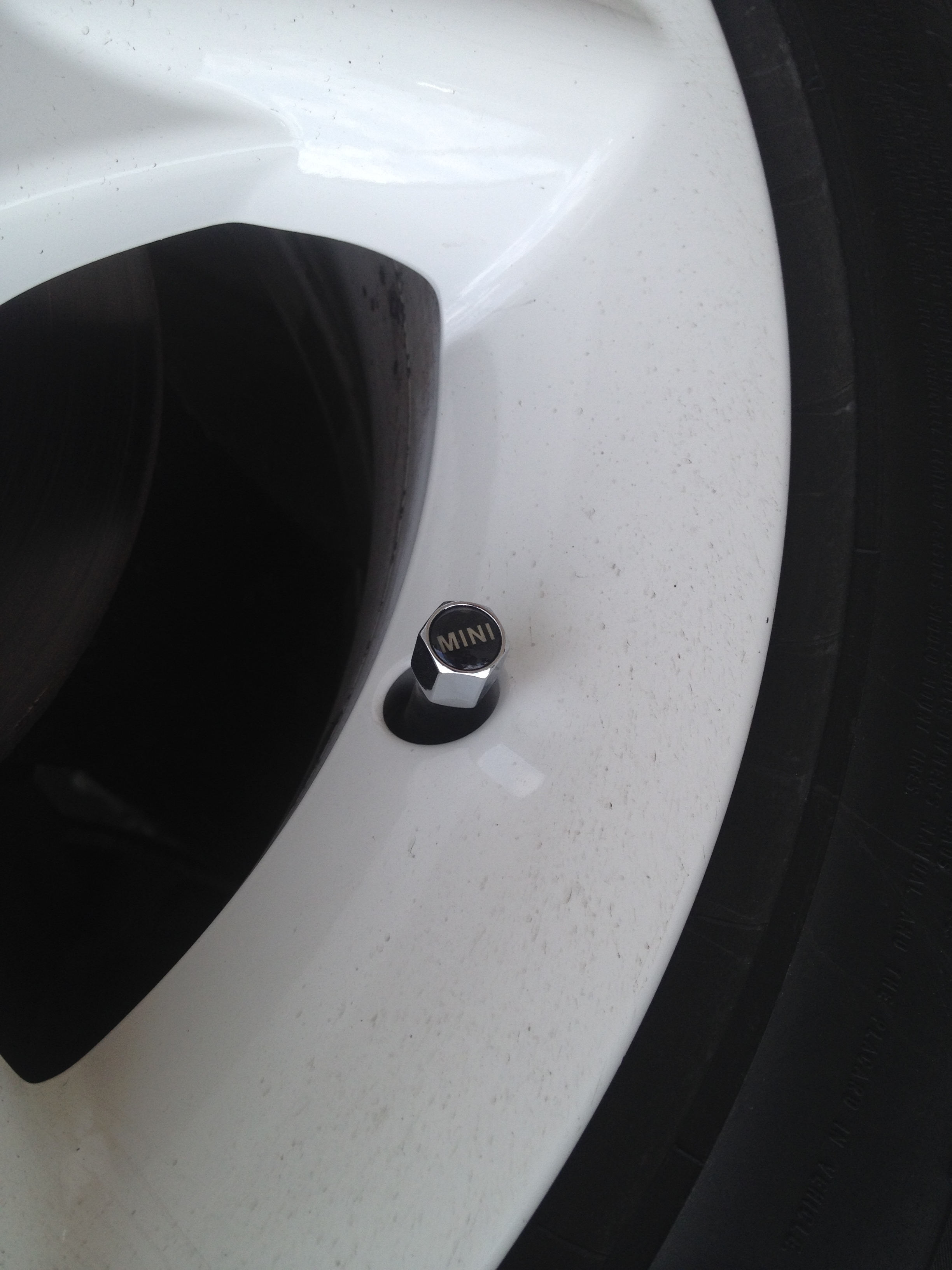

Am mai schimbat cheia pentru ca cea veche era rupta ( 100 lei la cineva de la piata Sebastian gasit pe olx.ro ) si am adaugat un breloc si capcele la valve. Am reparat si vopsit bara fata pentru ca era putin crapata si masina incepea sa prinda forma.

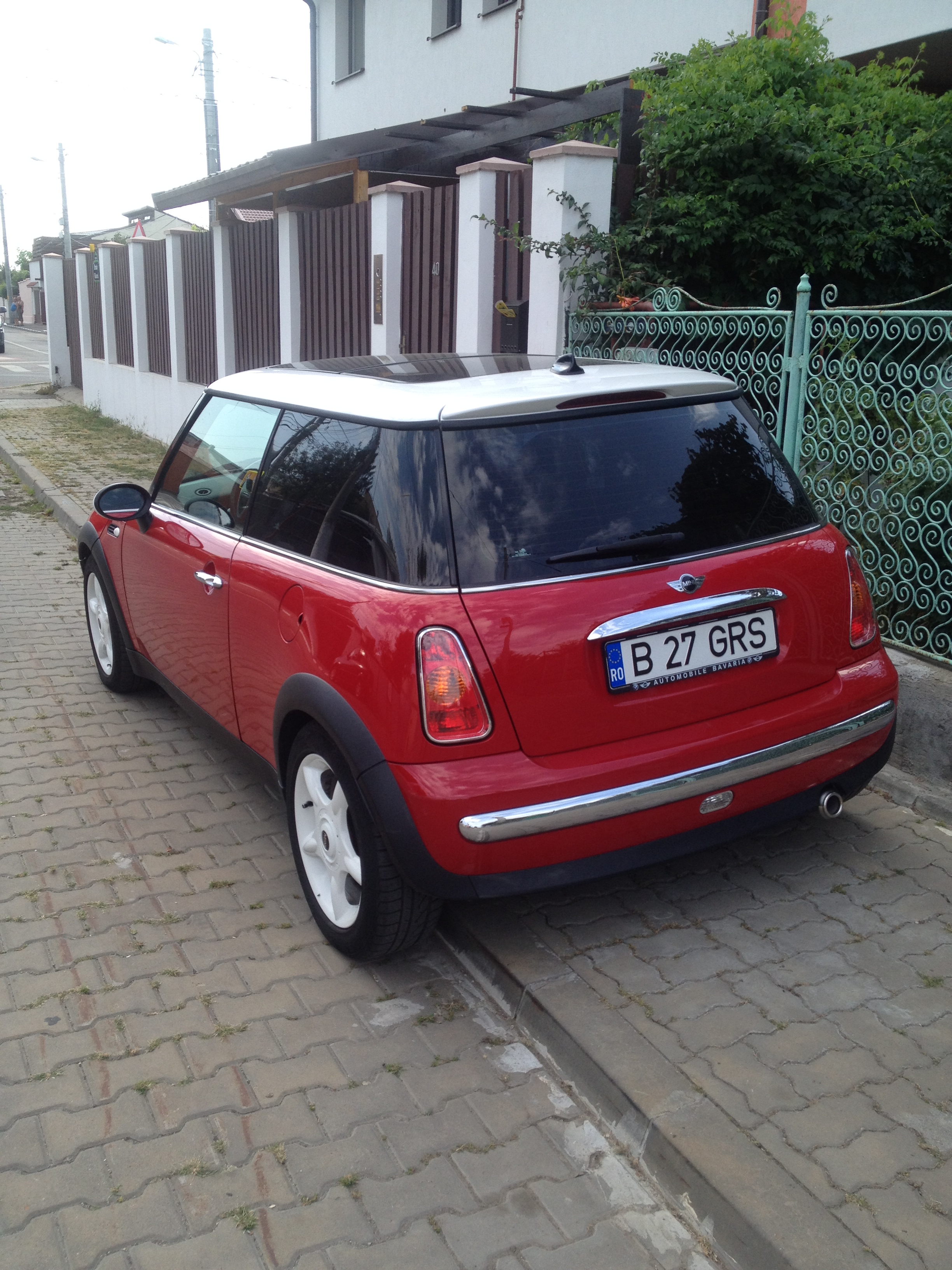

Mai jos sunt cateva poze cu ce a iesit :).

Si asta era o varianta. Doar ca am vrut ceva mai deosebit, un contrast cu rosul tapiteriei.

Era sa uit. Am scapat si de cativa greierasi care veneau de la comenzile pentru trapa prin inlocuirea celor 3 clips-uri cu care aceata e prinsa.
