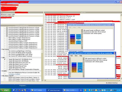

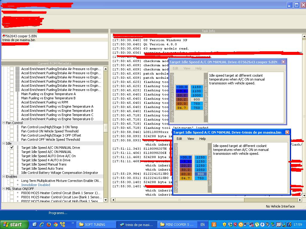

Incearca un update soft la reprezentanta
Re: Problema pompa benzina
andreiush scrie:Incearca un update soft la reprezentanta
Update la MINI inseamna doar mici modoficari de soft,in general doar legat de cantitatea injectata cu AC on,turatia de relanti functie de temperatura motorului,adica mai nimic.Am fisierele de update si le-am analizat in amanunt.
Masina are probleme tehnice nu de soft.
Aici dovada cam ce inseamna un update la BMW-bani multi de platit degeaba:
