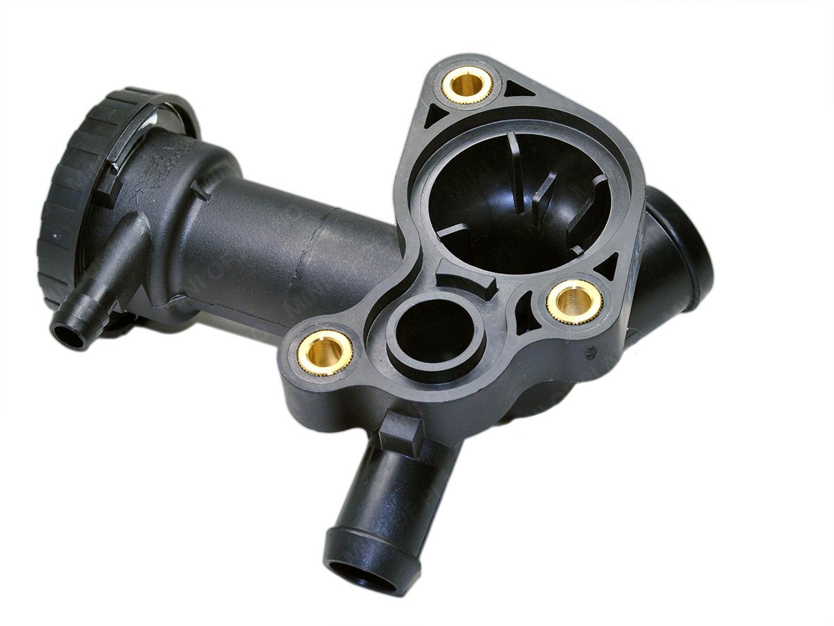

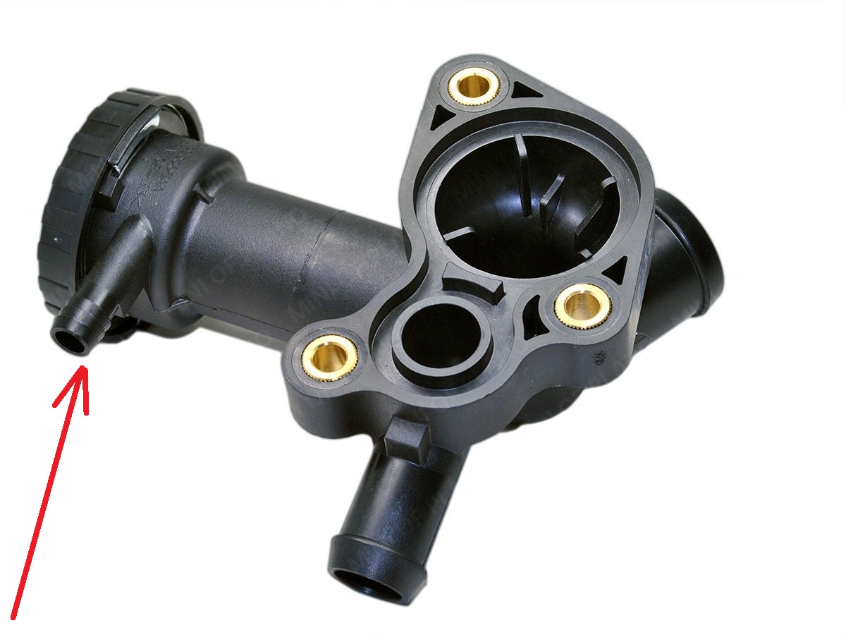

Sistemul de racire este presurizat,vasul acela de la R50 One si Cooper se numeste "Recovery tank",nu este sub presiune,se cupleaza cu un furtun la carcasa termostatului care are un buson cu supapa cu duble rol,sa absoarba din vas lichid daca este nevoie sau sa refuleze in vas daca este prea mult sau se dilata excesiv.Din acest motiv acest vas nu este un vas clasic de expansiune sub presiune, este un vas de recuperare.
Sistemul de racire este presurizat dintr-un singur motiv-cresterea temperaturii de fierbere a lichidului de racire.Acesta va fierbe la temperaturi peste 110grC, tocmai din cauza suprapresiunii din instalatie si a compozitiei chimice a antigelului folosit.

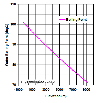

Mai exact , sus pe Everest apa fierbe la temperature de 73grC.

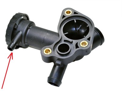

ok, imaginea 2, acolo unde arata sageata ar trebui sa verific daca nu este fisurat furtunul?
TM 01 TZL -> Mini One R50
Re: pierd antigel undeva
si acolo, si la capatul in care intra in vas.

Sageata arata unde intra furtunul de la vasul de la vasul de "expansiune",

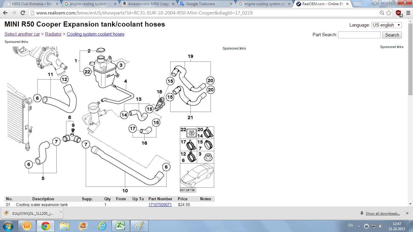

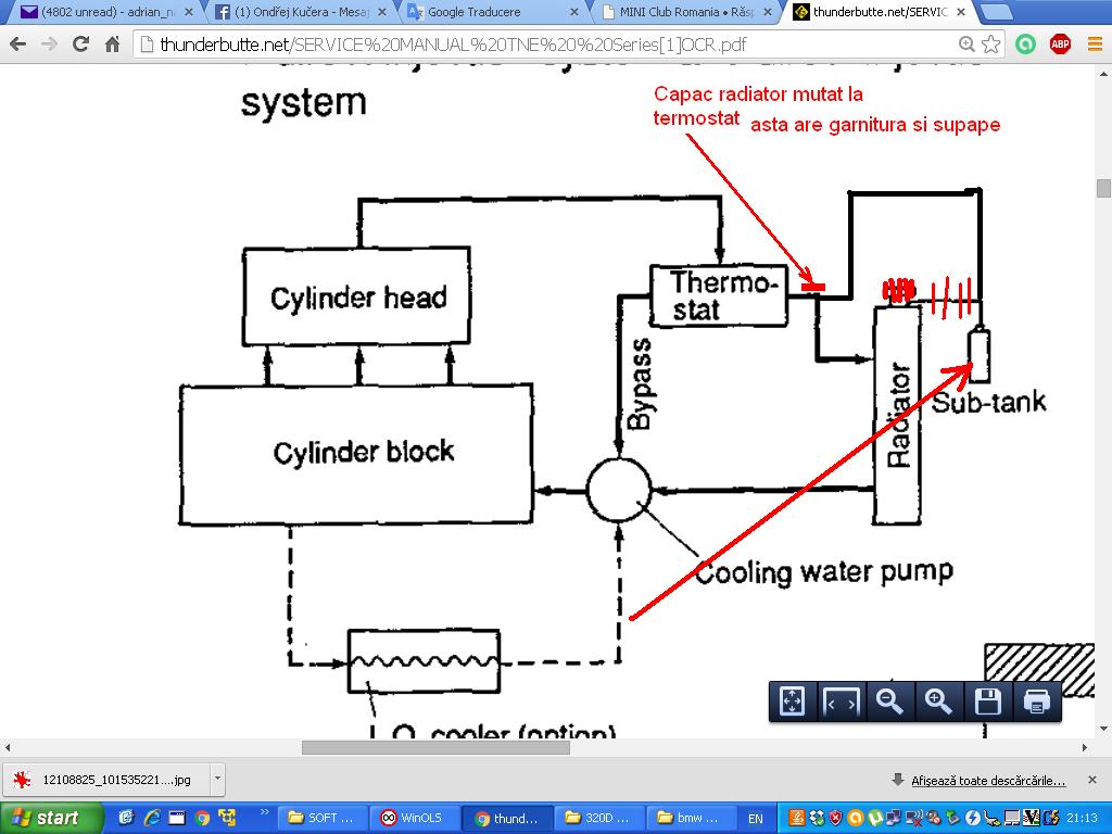

La vasul de compensare nu exista nici o garnitura, este inutila, Cristi spune corect,nici nu are rost sa fie o garnitura acolo, este un capac sa nu intre gandacii si praful in vas, ai sa intelegi asta daca intelegi exact cum functioneaza sistemul de racire al motorului la R50,evaporarea lichidului pe la acel capac este doar o poveste spusa de un mecanic de service care habar nu are cum functioneaza sistemul acesta de racire, intalnit destul de rar la autoturisme,dar foarte des la motoarele mici de utilaje japoneze si americane, tip Yannmar, Kubota,Perkins,Kobelco,John Deer,Caterpillar.
Cam asa arata scehmatic, am taiat cu rosu ce nu este pe MINI, si am adaugat traseul exact de unde se alimenteaza vasul de compensare.
