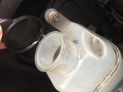

Am si eu o problema cu Minionu, trebuie sa completez antigel destul de des, intr-adevar mi se pare ciudat ca vasul de expansiune nu are un buson care nu etansaza,
are doar un capacel acolo ca cel de la vasul de apa pentru curatarea parbrizului.
Tot la 2 saptamani completez de la min la max... nu inteleg...
Mecanicul a spus ca nu se vede sub masina nimic, nivelul de ulei in baie nu creste, dar antigelul se evapora.
Ceva sugestii aveti? sau ati mai patit?

ideea ca la vasul de expansiune, unde completez antigel, nu etansaza, nu tine presiunea, nu face nimic, este pur si simplu un vas cu capac care se da la o parte exact ca cel de la lichidul pentru parbriz, tind sa cred ca se evapora, dar nu pot sa spun sigur!
am sa o duc la mecanic, si il rog sa verifice coltul radiatorului.
revin in cateva minute cu o fotografie a vasului de expansiune.

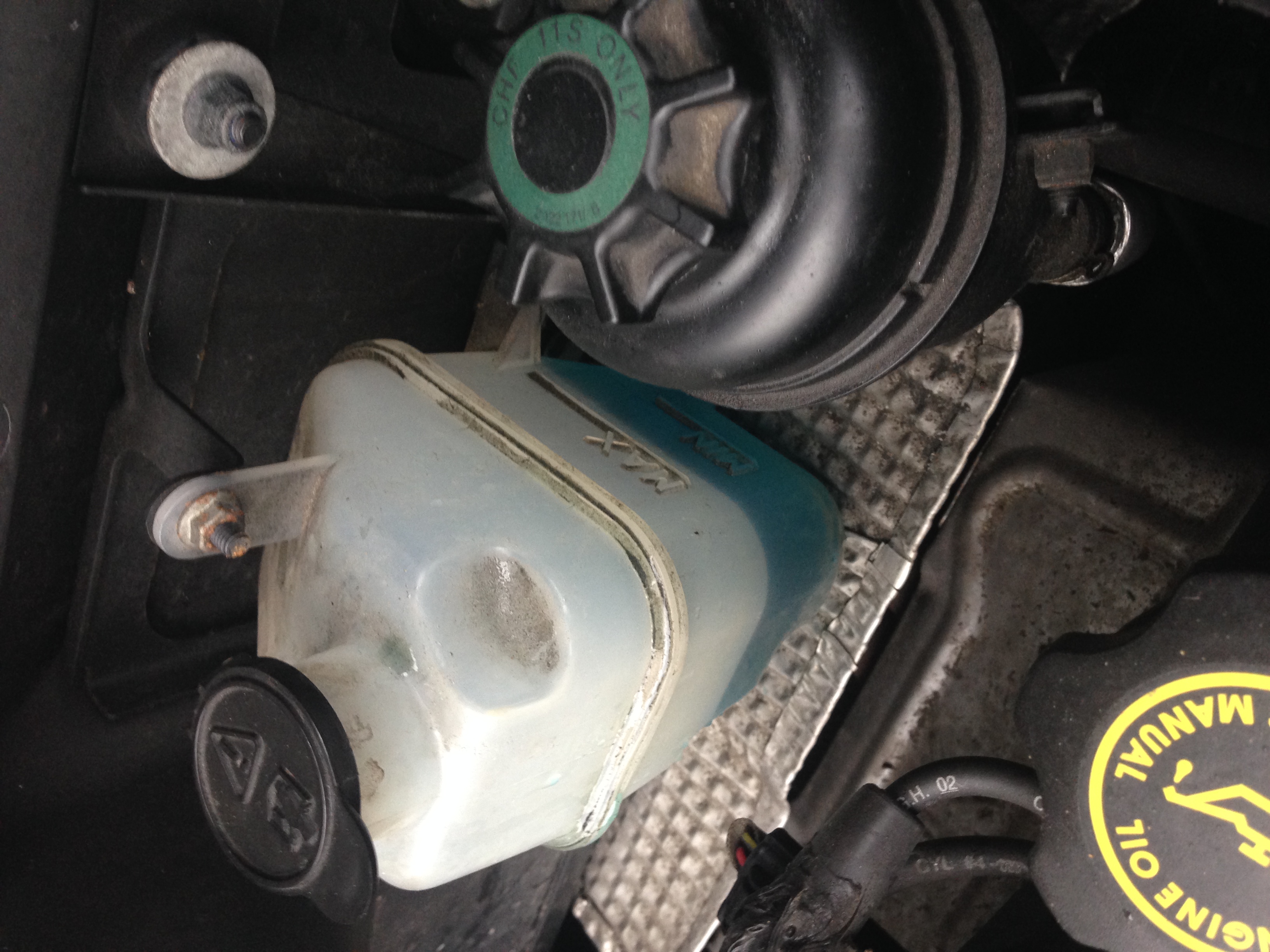

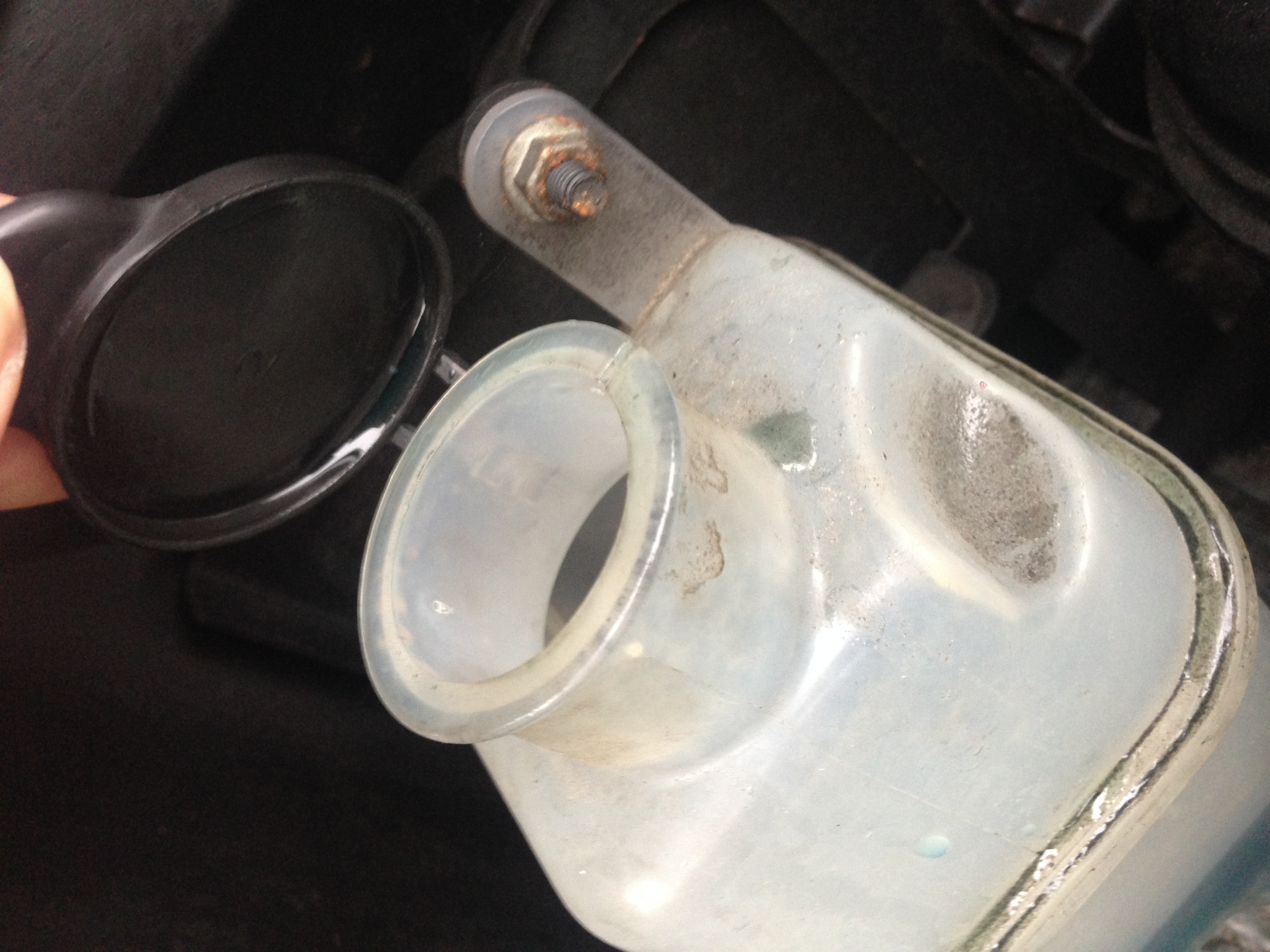

am revenit cu fotografiile

Mi se pare extrem de dubios sa nu fie buson calumea. Nu se presurizeaza sistemul?

Si mie mi se pare foarte ciudat! nu stiu care este treaba, in schimb, am caldura in masina daca dau caldura, temperatura apei ramane in parametrii normali... doar ca...
trebuie completat antigel!
TM 01 TZL -> Mini One R50
Re: pierd antigel undeva
este un vas de expansiune, nu este nimic presurizat nicaieri in instalatia de racire.
cand deschide termostatul trebuie sa existe un loc (un vas) in care sa se retina lichidul, sa nu curga pe jos, ca sa aiba de unde sa intre dupa aia inapoi in instalatie cand se raceste.
din cate stiu eu ar trebui sa folosesti antigel roz (G12 parca e cel roz)
