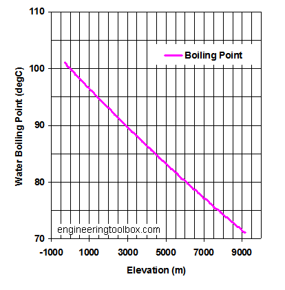

Sistemul de racire este presurizat,vasul acela de la R50 One si Cooper se numeste "Recovery tank",nu este sub presiune,se cupleaza cu un furtun la carcasa termostatului care are un buson cu supapa cu duble rol,sa absoarba din vas lichid daca este nevoie sau sa refuleze in vas daca este prea mult sau se dilata excesiv.Din acest motiv acest vas nu este un vas clasic de expansiune sub presiune, este un vas de recuperare.
Sistemul de racire este presurizat dintr-un singur motiv-cresterea temperaturii de fierbere a lichidului de racire.Acesta va fierbe la temperaturi peste 110grC, tocmai din cauza suprapresiunii din instalatie si a compozitiei chimice a antigelului folosit.
Mai exact , sus pe Everest apa fierbe la temperature de 73grC.
