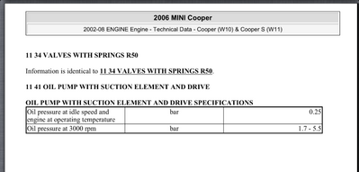

Esti sigur ca ai presiunea la relanti 5?? :shock:
Intreb pentru ca si eu am avut probleme cu asta, am facut din nou revizia dupa cca 2000km, am schimbat uleiul castrol 5w30 cu liqui molly tot 5w30 si acum presiunea la relanti 2 si cica e buna zic ei...
Cat trebuie sa fie presiunea normala la relanti?
dedant68
Mesaje: 643
Re: bec ulei
Mesaj de dedant68 »
Presiunea minima la ralanti a motorului trebuie sa fie 0,25 barr (1 barr=0,98 atm.). Valoarea este valabila pentru un motor care a atins temperatura nominala de lucru, adica 90 grd.C.
