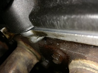

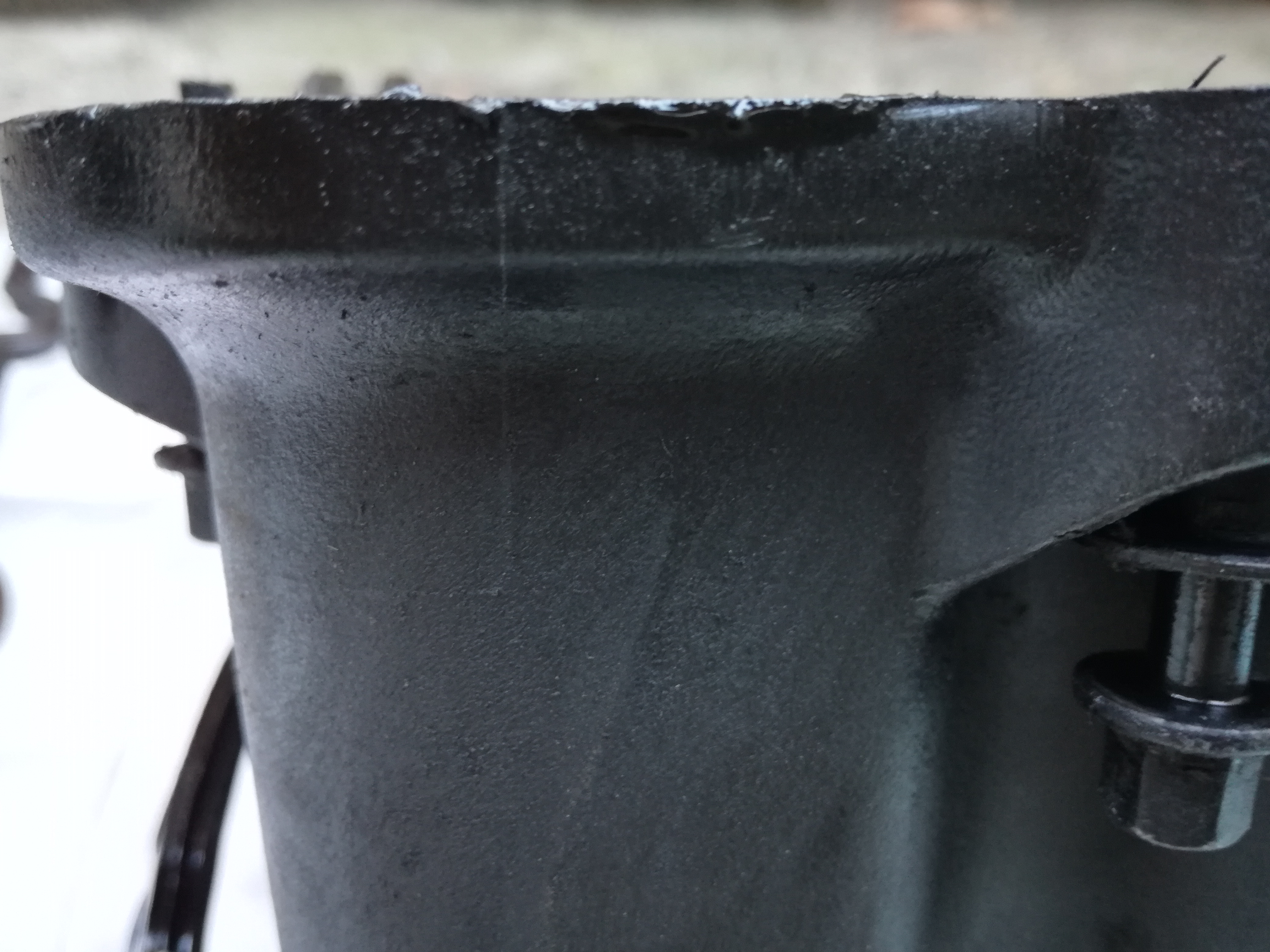

Cristi a avut ochi mai buni :D , nu este fisura ci o urma din turnatorie.

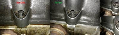

Ca sa inchidem si acest subiect: dupa aproape 5 luni de cand am schimbat garnitura pot zice ca "consumul de ulei exagerat" a disparut sunt in parametri normali pt un benzinar.
desi stau cu ochii pe joja pot spune ca nivelul de ulei este neschimbat deci super multumit!!!
a fost schimbata si valva PCV pt ca rupsesem din neatentie "stutul".
@Sharpe: multumesc de sfaturi!!!

nu e nici o fisura ....dar ai grija cand strangi capacul .....eu am rupt un surub :mrgreen:

before and after
