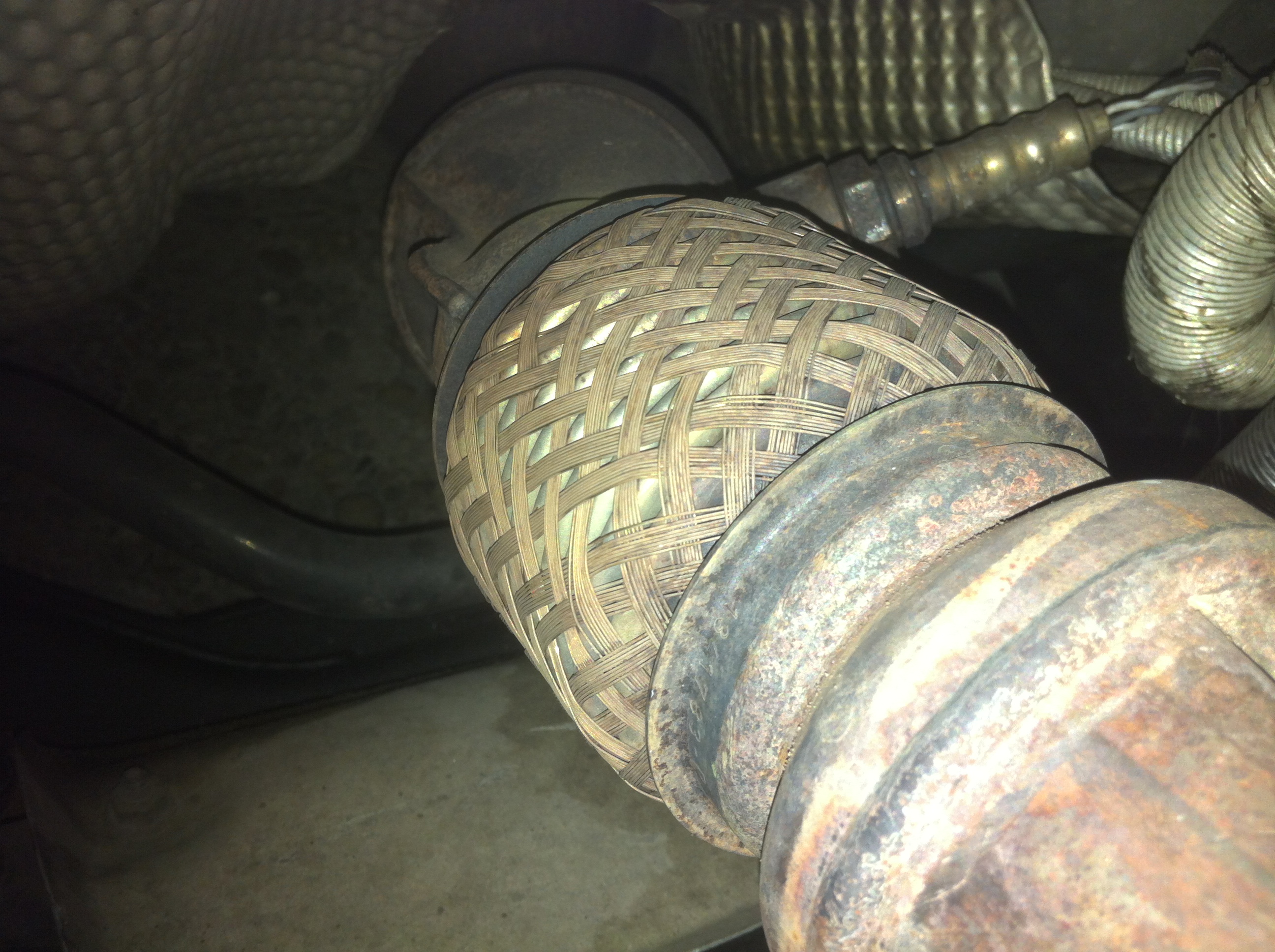

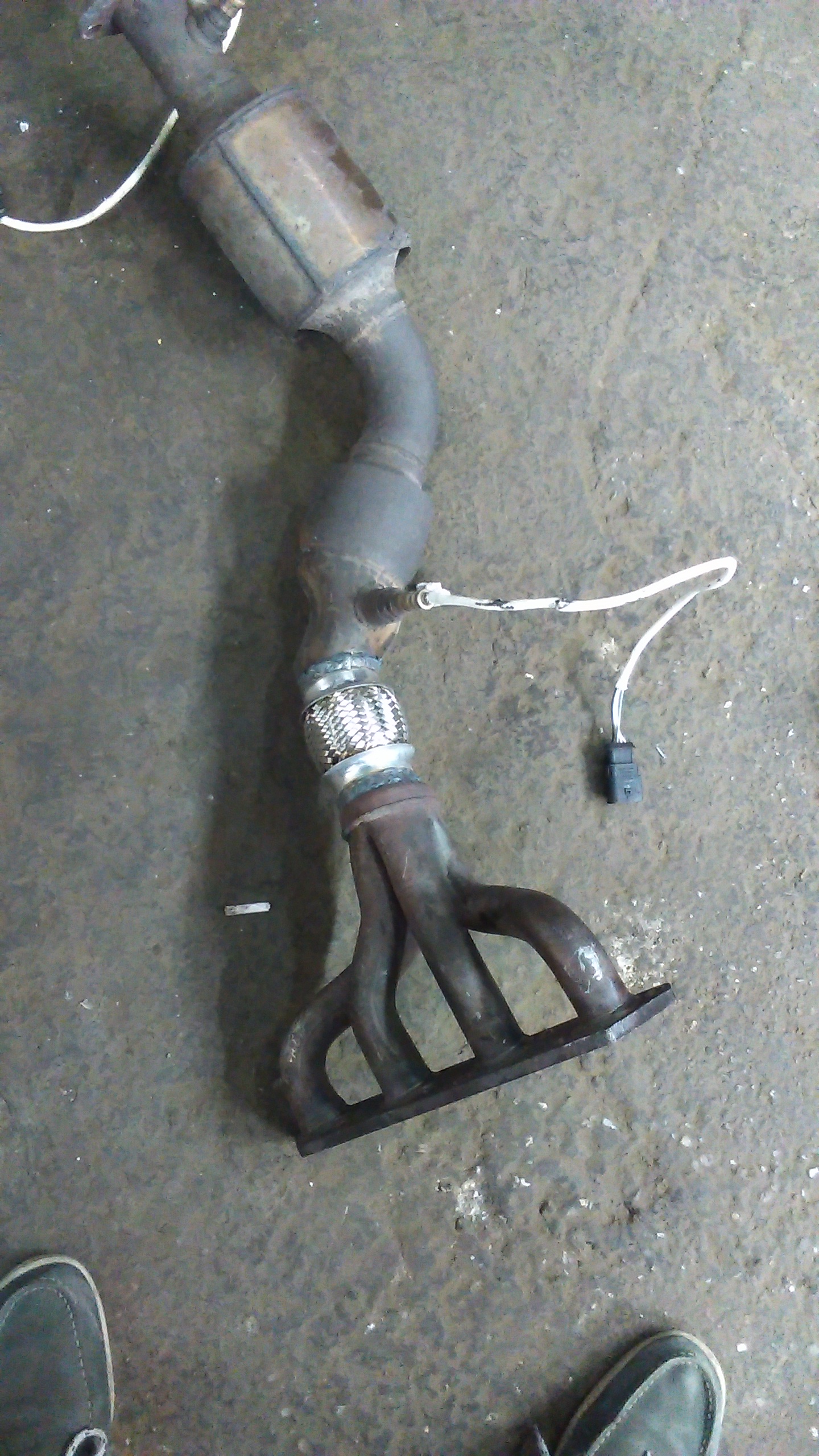

Poate imi dai si mie o poza cu racordul tau :roll:

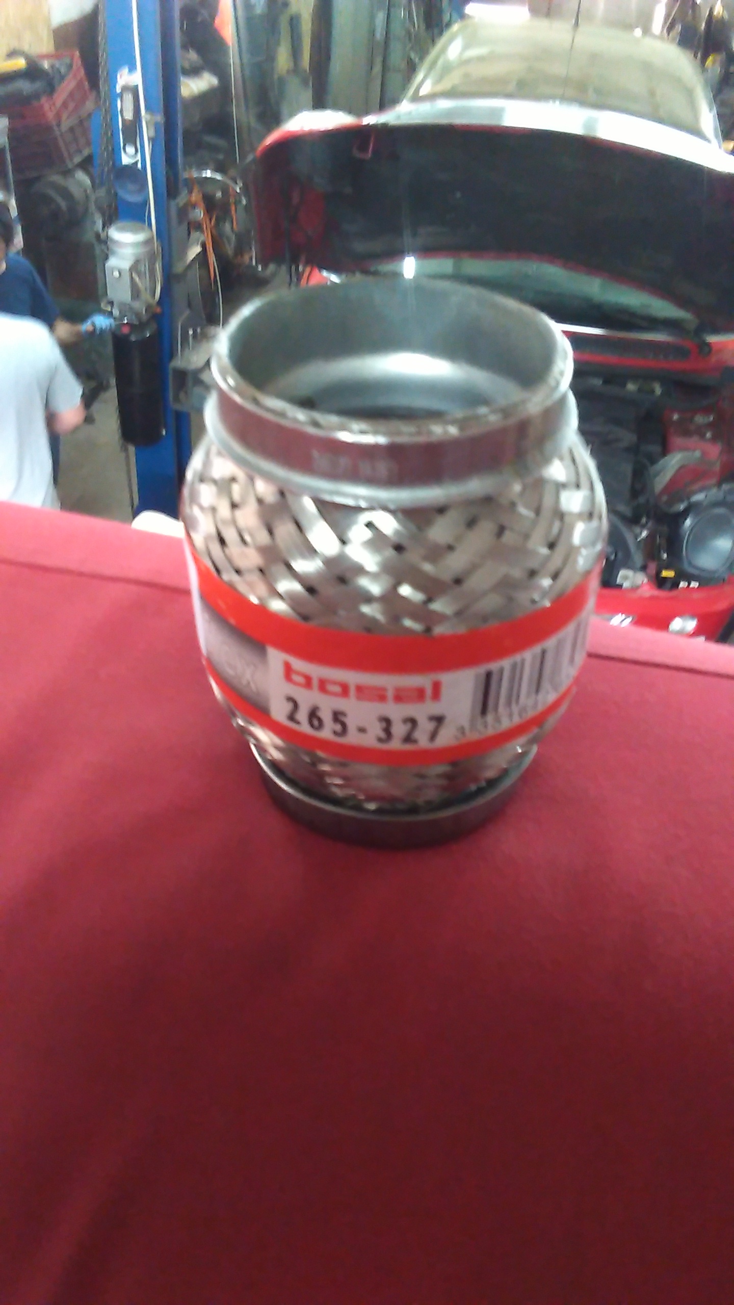

uite aici racordul

Multumesc! Si al tau pare schimbat.
Re: Problema racord flexibil
Iti trimit eu poza cu unul original la masina mea, e neschimbat.

AdrianTC scrie: Multumesc! Si al tau pare schimbat.
eu tind sa cred ca nu este schimbat, pt ca prea multe alte chestii pe masina sunt inca originale si le schimb eu acum, am peste 1200euro in piese si 0 manopera :P si daca ar fi schimbat chiar asta m-ar surprinde
AdrianTC scrie:La diametru nu prea are cum sa se intample asta.
sa nu o zici de 2 ori pana nu te asiguri de asta, nu se merge cu presupusul ci cu date sigure, ti e destul sa fie mai bombat la mijloc si ai schimbat volumul.
cand ma refer la diamentru nu este diametrul de racord pt tevi e diametrul corpului de racord (partea impletita)
Nu este schimbat este cel original se vede clar.

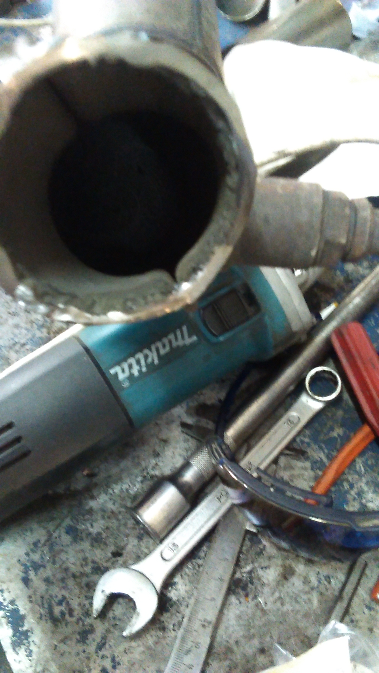

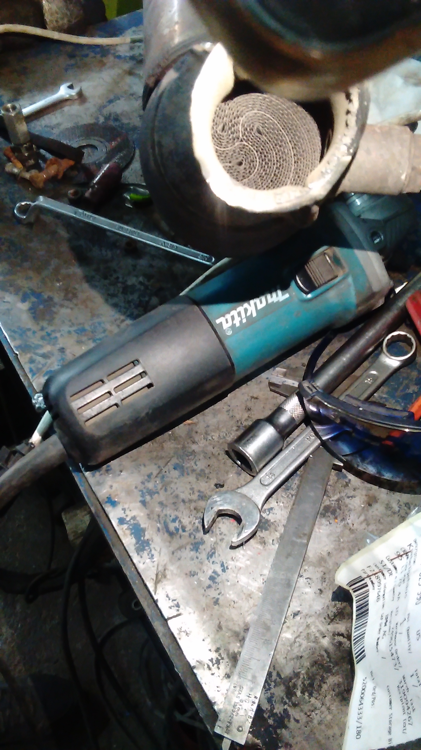

Am studiat prb lui in garaj ....e cava ciudat ,am dat vina pe racord ,l-am schimbat cu altul ,s-a redus zgomotul metalic dar cred ca daca schimbam 10 tot e ceva .....precizez ca am schimbat zeci de racoarde la alte MINI-uri si nu am patit prb asta . catalizatorul e ok are sitele intregi ,.nu poti monta un racord mai lung sau mai subtire

@Sharpe: pai ca sa eliminati problema racordului de ce nu ai "imprumutat" o evacuare de la dezmebrari, presupun ca cunosti pe cineva...nu? sa iti dea o evacuare originala....

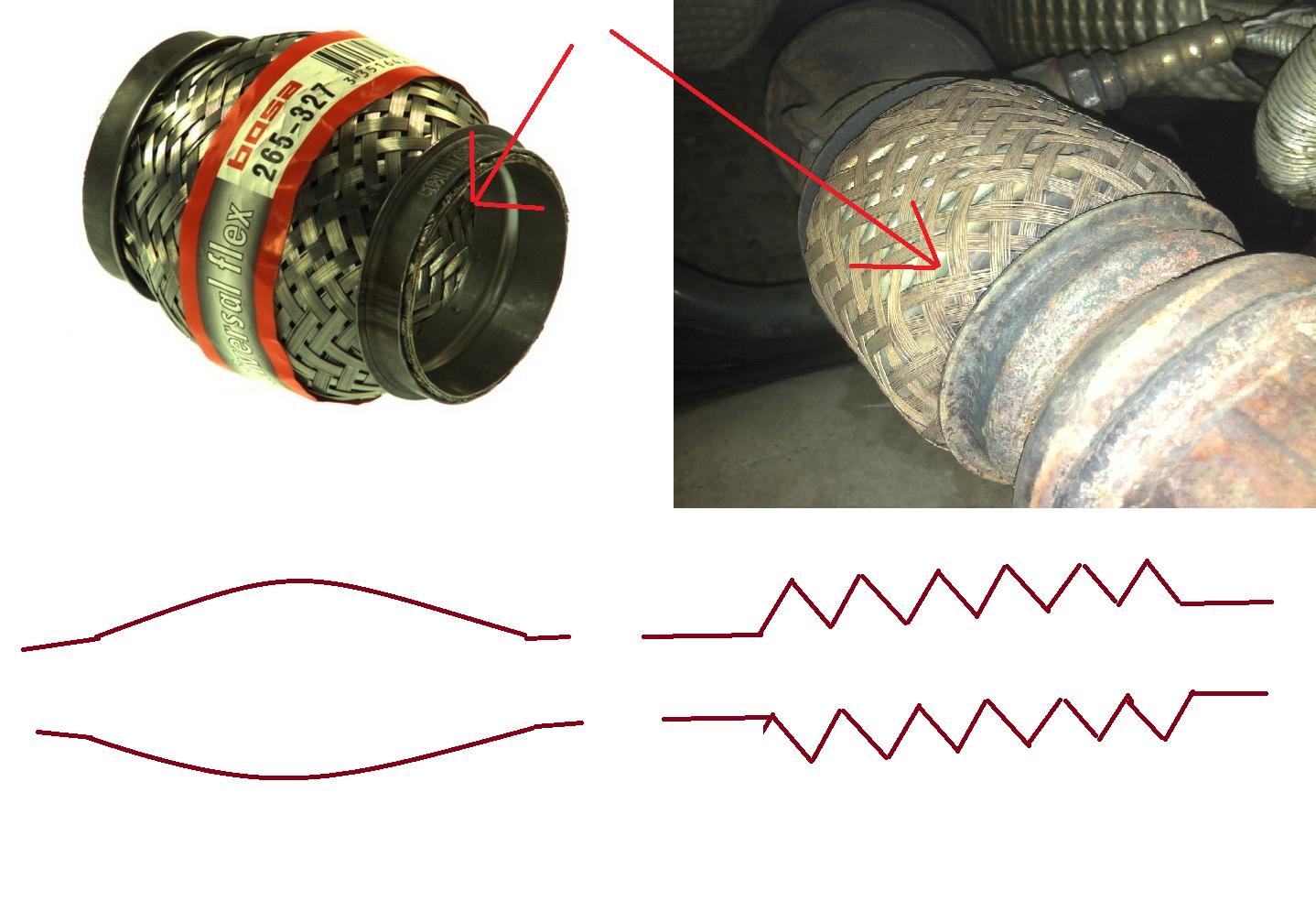

eu sincer inca punctez pe problema racordului si daca nu e el ceva de pe galerie, di foto nu prea pare "la fel" cu al meu, drept este ca fotografia mea nu e din acelasi unghi (vad eu in seara asta)
uite ce "vad eu" problema, racordul ce este acum pe evacuare pe interior este impletit, corect? aia ii da lui sfasaitul ala ragusit iar cum am si presupus bonsalul tau este bombat si creaza vortex si sunetul de metalic pe presiune...

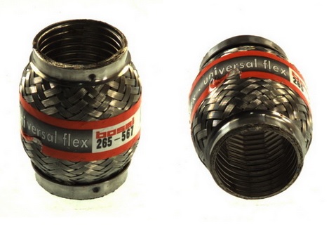

eu as fi propus unul cu striatii metalice pe interior --> cel atasat
Mesaje: 2198
E acelasi pe interior .....cred ca varianta ta cu dezmembrarile ar lamuri prb .......darcum dracu la alte masini care am pus acelasi racord nu se aude nimic? Inclusiv a mea!!!!???
