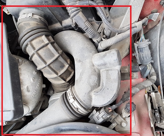

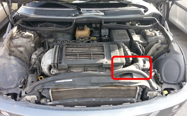

Intr-adevar sunetul vine din partea dreapta a motorului, chiar de langa coltul dreapta jos al intercoolerului.
Am atasat o poza cu zona aproximativa.

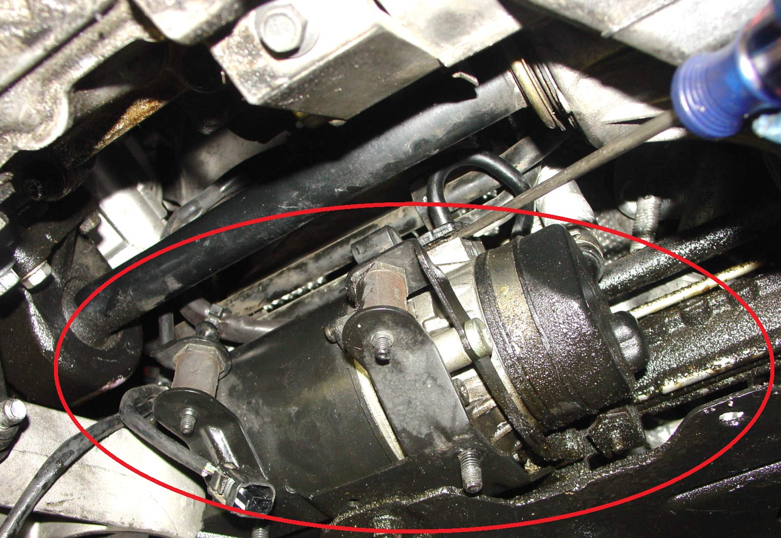

eu zic totusi ca este un fel de bazait ce iti vine de la pompa de directie este tot de acolo (dreapta jos cum ai indicat in poza) dar tre sa ajungi pe dedesubt...destul sa pui un cric pe care te poti baza pe partea stanga (a masinii, partea soferului) si sa iti bagi putin nasul dupa motor (vezi foto) acolo ai sa dai de o chestie cilindrica si cred ca va avea si un ventilator (este in spatele lui)

spune-mi cand ai reusit sa o pornesti iti bazie pompa de servo? cand tragi de volan?..eu inca suspectez aceasta pompa..

Daca nu m-a tradat inca auzul, sunetul se aude din zona incadrata. Ca sa va faceti o idee, dupa ce am oprit motorul am vrut sa fac o scurta filmare sa auziti sunetul si sa vedeti locatia, dar nu am mai apucat. De cand am scos cheia din contact pana m-am dus in fata masinii, s-a dus bateria cu click-clack cu tot :lol:

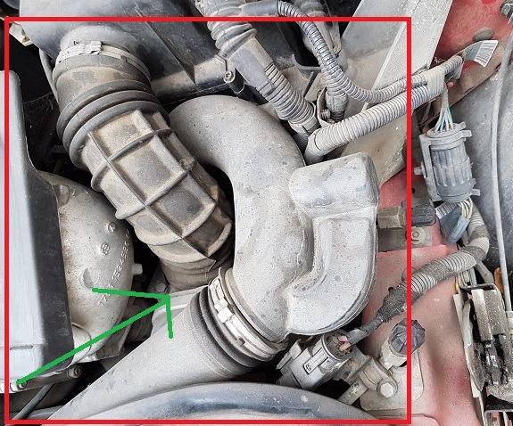

OK m-am prins la ce spuui tu clickclack--este clapeta de acceleratie :lol: :lol: :lol: :lol: vezi sageata verde
dar nu e de acolo!!!!
daca tie nu iti mai bazaie pompa inseamna ca e dusa (ce am zis mai devreme)....pompa ti e atasata direct de baterie si e un mare consumator
