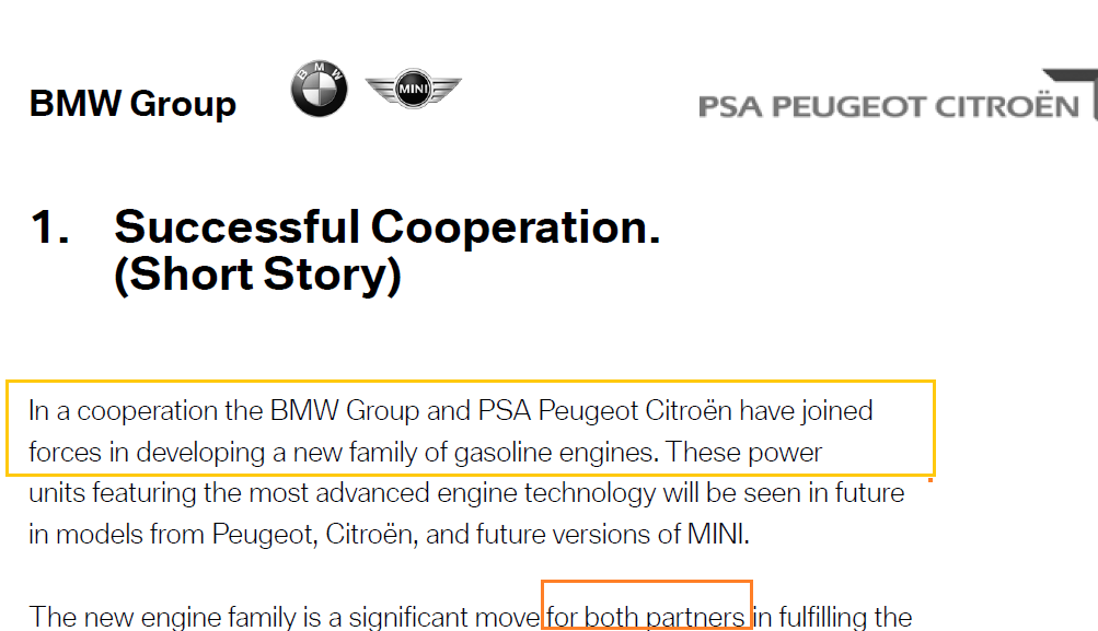

R56 a fost lansat in toamna lui 2006 de care BMW Group si PSA Peugeout -Citroen. La Dourvin in Franta s-a asamblat motorul, dar o mare parte din tehnologie a fost gestionata de catre BMW (ex: Valvetronic-Vanos).

Am multe informatii/cunostinte referitoare la uleiurile de motor in general, nu neaparat pentru cele din SUA. Ca Amsoil si Red Line fac parte din clasa "high level" este o alta problema, iar valoare lor este stabiliata de cei care fac teste in domeniu si piata/consumatorul
R56 care face parte din seria PRINCE de motoare, este realizat in cooperare BMW si PSA Pegeout Citroen(vezi mai jos), practic ne intereseaza aportul de tehnologie din partea fiecaruia , nu cine pune un cod ca sa cautam o piesa
. Nu putem aloca acest motor numai francezilor...
