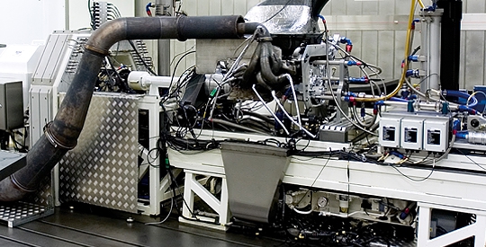

Cei care ocupa de testarea uleiului pentru motoare, si aici vorbesc de cei care lucreaza profesionist, folosesc informatii rezultate din trei surse:
-testul dynamometric al motorului(Dyno Test)
-testele de laborator ale uleiului;
-fisa tehnica a uleiului cu caracteristicile fizico-chimice ale acestuia;

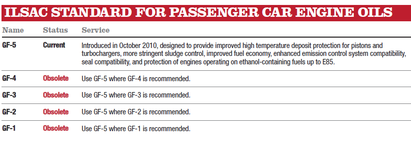

1. ILSAC Oil Specification
ILSAC(International Lubricants Standardization and Approval Committee) format in 1992 din AAMA (American Automobile Manufacturers Association), reprezentantii ai DaimlerChrysler Corporation, Ford Motor Company si General Motors Corporation, precum si JAMA (Japan Automobile Manufacturers Association) pentre a clarifica cerintele, parametrii si licenta uleiurilor. Impreuna cu API(American Petroleum Institute), SAE si ASTM au format EOLCS(Engine Oil Licensing and Certification System). De cele mai multe ori, ILSAC ia denumirea de API Service Symbol (donut) si/sau Certification Mark (starburst).

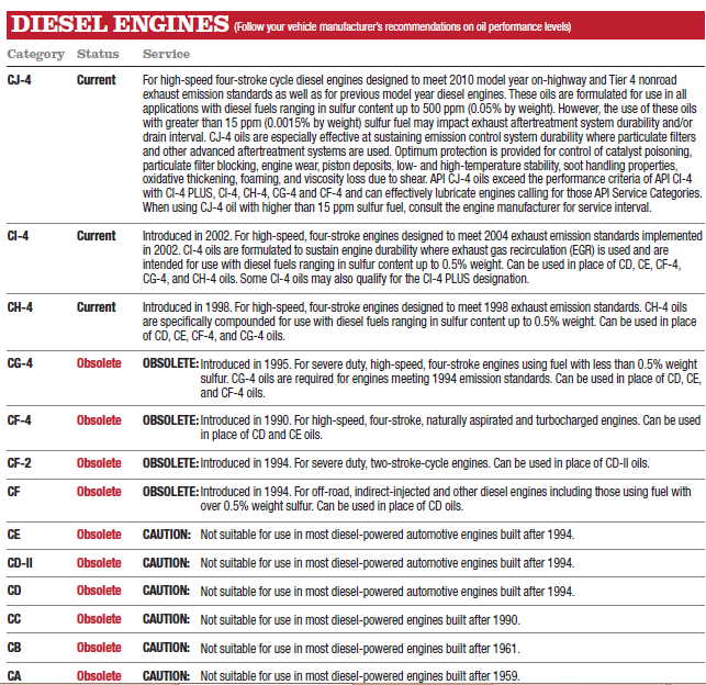

A) API Service Symbol cu urmatoarele zone de inscriptii de la 1 la 5 (foto):
1- cu API’s cu simbolul ”S” pentru autovehicule cu combustibil benzina uzuale, clasa ”service” sau API’s cu simbolul ”C” pentru cele camioane(comerciale) si auto cu motoare diesel
2-gradul de vascozitate la cald si rece
3-se utilizeaza pentru motoarele pe benzina(protectia si conservarea mediului)
4-niveluri de performanta= uleiurile produse pentru motoare diesel ar putea sa indeplineasca si cerintele motoarelor pe benzina(tip service). Simboluriel incep cu ”C” (comercial) si/pot sunt/fi urmate de ”S” (service-benzina). Aceste uleiuri nu indeplinesc intotdeauna cerinetel motoarelor pe benzina!
5. Denumirea "CI-4 PLUS" se aplica pentru uleiurile cu un nivel mai ridicat impotriva cresterii vascozitatii din cauza arderii, dar si pierderea vascozitatii datorita forfecarii la motoarele diesel. Uleiurile din categoria CJ-4 include toate cerințele de performanță CI-4 PLUS.

2. Daca este mentionat standardul ILSAC, si care? In prezent valabil GF-5( GF-4,3,3, si 1 nu mai sunt in uz!)

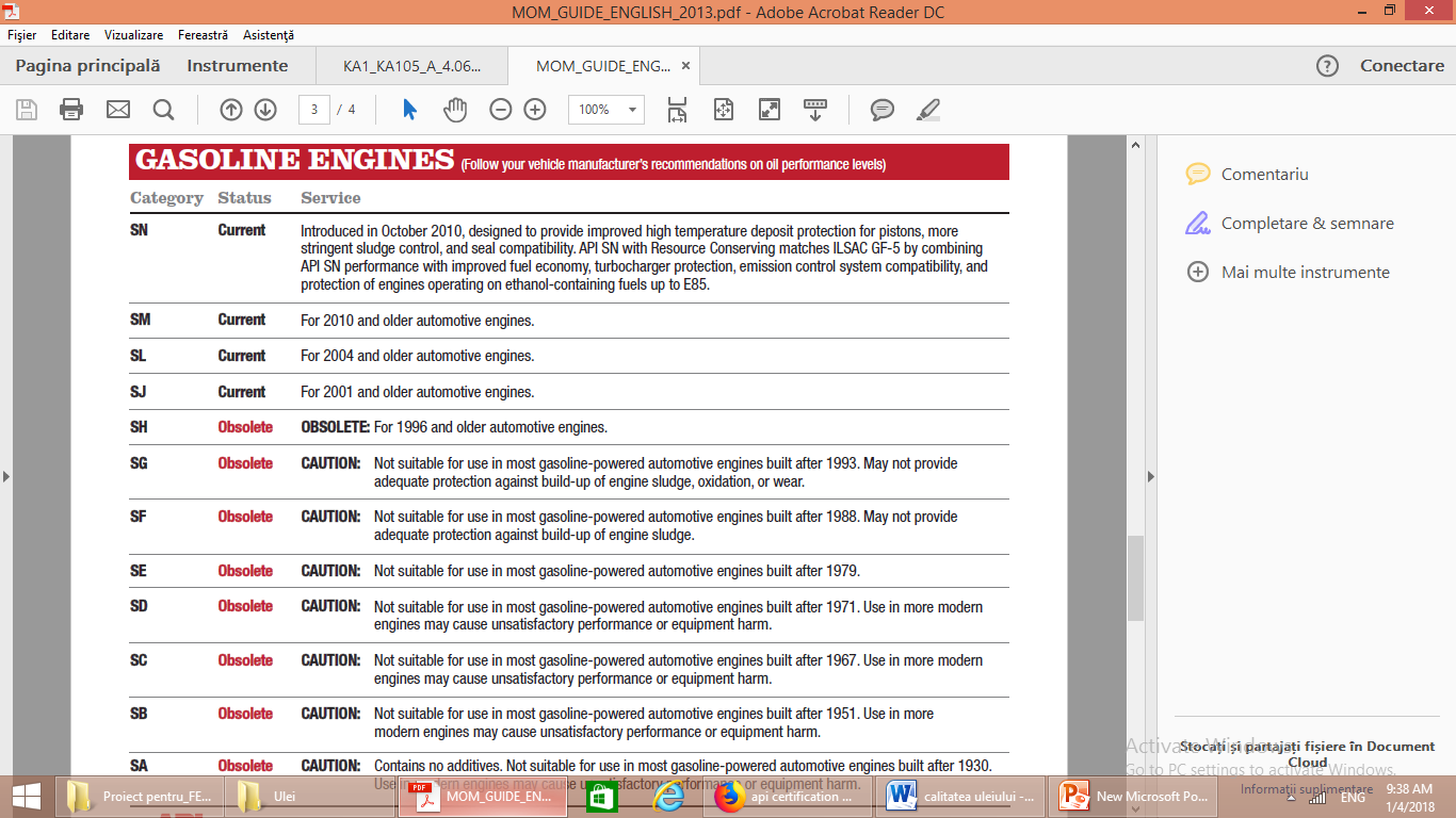

3. Standardul API si indicele. Avem cele care incep simbolul ”S...” (servive) pentru motoare benzina si pe cele care incep cu ”C...”, motoare diesel (comercial)

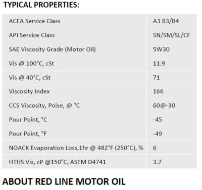

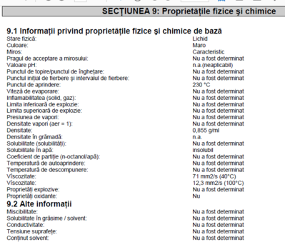

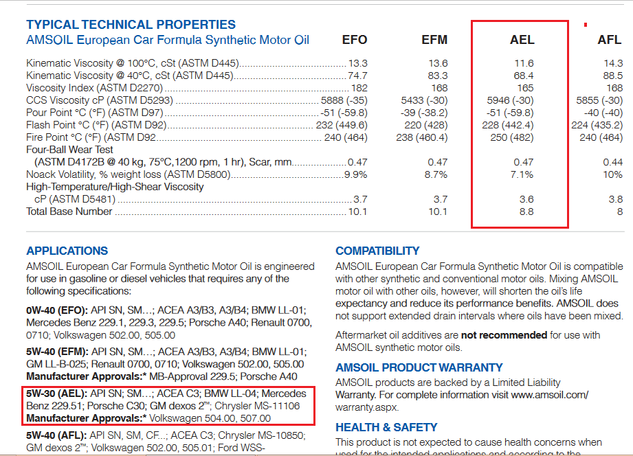

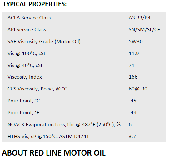

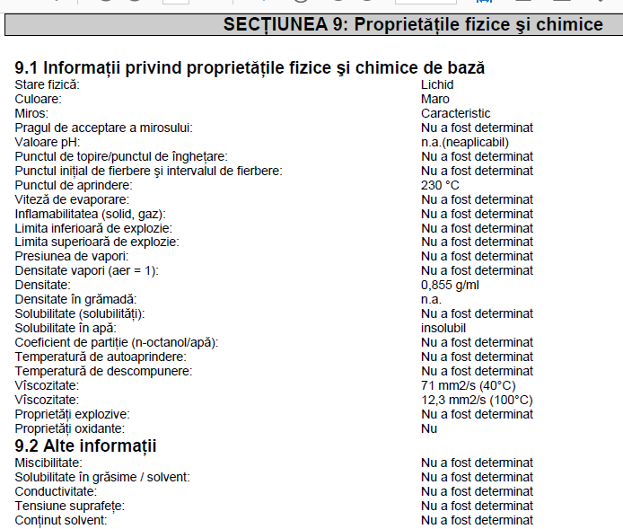

Sa incercam sa cautam fisele tehnice ale unor brand-uri de uleiuri, sunt cumparator si vreau sa ma informez :) Pentru Amsoil si Red Line pe site-ul lor de prezentare se descarca din dreptul produsului in format pdf si se pot analiza proprietatile fizico-chimice. La Motorex nu am gasit..., iar la Liqui Moly datele inca nu sunt determinate :lol: Oare cine sa le determine? :?:
Adrian, nu vrei sa te ocupi tu? :D

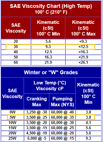

Din punctul meu de vedere cand aleg un ulei:
1.Verific daca tipul de ulei are FISA TEHNICA/Data Sheet, daca nu o gasesc pe site-ul brandul-ul, nu-l aleg si merg mai departe.
2 Verific valoarea vascozitatii cinematice la cald (100grd.C) din Data Sheet/fisa tehnica, care trebuie sa se incadreze in limitele din tabel de mai jos (sunt date valori de max. si min.). Vascozitatea cinematica este de baza pentru un ulei si este generata de gravitatie (masa/volum)
3. Verific Indexul de vascozitate, dependenta vascozitatii de temperatura, ma intereseaza cum se comporta uleiul in motor la temperaturi ridicate, daca proprioetatie fizico-chimice nu sunt afectate. Un ulei cu un indice de peste 160 este de o calitate superioara.
Acum, daca analizam Data Sheet de la Amsoil si Red Line pentru 5W30, valorile sunt corecte/foarte bune, dar daca ne uitam la Moly vascozitatea la 100grdC se apropie de valoarea maxima, iar valoare pentru indexul de vascozitate nu este :) . La Amsoil vascozitatea este 11,6 iar la Red Line 11,9. Indexul de vascozitate la Amsoil este 165, iar la Red Line 166. Un ulei cu vascozitate mare la cald impune un consum mai mare de combustibil si aparitia fenomenului de cavitatie cu repercursiuni negative asupra pompajului. Daca am aceste date si pot sa le compar, atunci este OK si pot sa aleg uleiul, ce este in plus se numeste marketing :)

Al meu este tot R56, dar din oct.2007, mai "batran" putin :D , dar are 114xxx km. Daca citesti ce am scris mai sus si esti atent si la tabelele postate, o sa vezi ca eu nu as alege Liqui Moly pentru ca in fisa tehnica/Data Sheet nu sunt cativa parametrii care ma intereseaza 8-) Nu vand ulei american si nici nu vreau sa fac reclama, dar eu nu mai cumpar ulei european pentru Mini Cooper si mai ales pentru motocicleta(20014). Producatorul BMW mentioneaza uleiul 5w30, numarul 30 se refera la vascozitatea la cald, 5W40 este mai vascos decat 5W30, dar de ce sa-l folosesti pe cel cu indicele 40? S-ar justifica in cazul in motorul tau are o uzura mare si functioneaza mult in regimuri termice ridicate( oras, pista curse). In al doilea rand, un ulei de calitate nu are nevoie de ADITIVI :!: Adevaratii producatorii de marca adauga aditivi(detergenti, antispumanti, Zn, etc.) astfel incat uleiul sa faca fata in toate regimurile de functionare, dar cei care recomanda aditivi in uleiul lor :!: ...de ce?
Ex: Amsoil si RED LINE, mentioneaza clar in fisa tehnica " nu se adauga aditivi!!" Practic, cumperi un ulei ieftin si mai cumperi aditiv de 150 lei si in final unde ajungi si ce garantie ai :(
