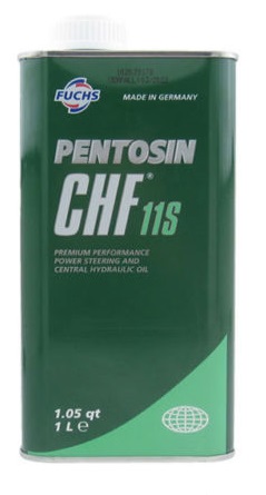

Cum caut mai exact pe ebay ulei de servo pt minicooper sau cum se numeste ? Chf11s ala e? Pur si simplu oil chf11s?
Re: Problema check engine
asa se numeste: Pentosin CHF11S numai ca trebuie sa fii atent de la cine "cumperi" pot fi si "fake" - Germany indicatedsick95 scrie:Cum caut mai exact pe ebay ulei de servo pt minicooper sau cum se numeste ? Chf11s ala e? Pur si simplu oil chf11s?
succes!

Update nu a mai revenit check engine ul nici azi si am mers destul cu ea... acel chf11s nu l am gasit nici pe ebay nici pe un site special pt piese eurocarparts.co.uk ... era cv chf11 si pe ebay am scris chf11 si imi da power steering standard de bmw audi mert... are ceva dacs pun unul dinala standard sau simplu din supermarket ?
edsick95 scrie:Update nu a mai revenit check engine ul nici azi si am mers destul cu ea... acel chf11s nu l am gasit nici pe ebay nici pe un site special pt piese eurocarparts.co.uk ... era cv chf11 si pe ebay am scris chf11 si imi da power steering standard de bmw audi mert... are ceva dacs pun unul dinala standard sau simplu din supermarket ?
UK:
https://www.ebay.co.uk/itm/Pentosin-CHF ... Sw5UZY-dhr
DE
https://www.ebay.de/itm/Pentosin-CHF-11 ... SwXXxZPmGX
daca nu vrei sa ai probleme ar trebui sa cumperi ce iti recomanda constructorul si acela este Pentosin CHF11S
...daca am fi putut "pune ce vrem noi" puneam de floarea soarelui sau de soia
