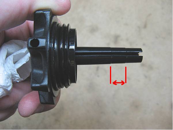

edsick95 scrie:Ulei servo nu are minim si maxim nu stiu cat trebuie am deschis rezervorul si era lichid inauntru ...
despre nivel ulei servo poza iti va fi elocventa. :) ala este intervalul unde uleiul tau trebuie sa fie.
aceasta masina (R50) nu are modul de a semnala "nivelul de ulei de servo"... e hardware mode :)
