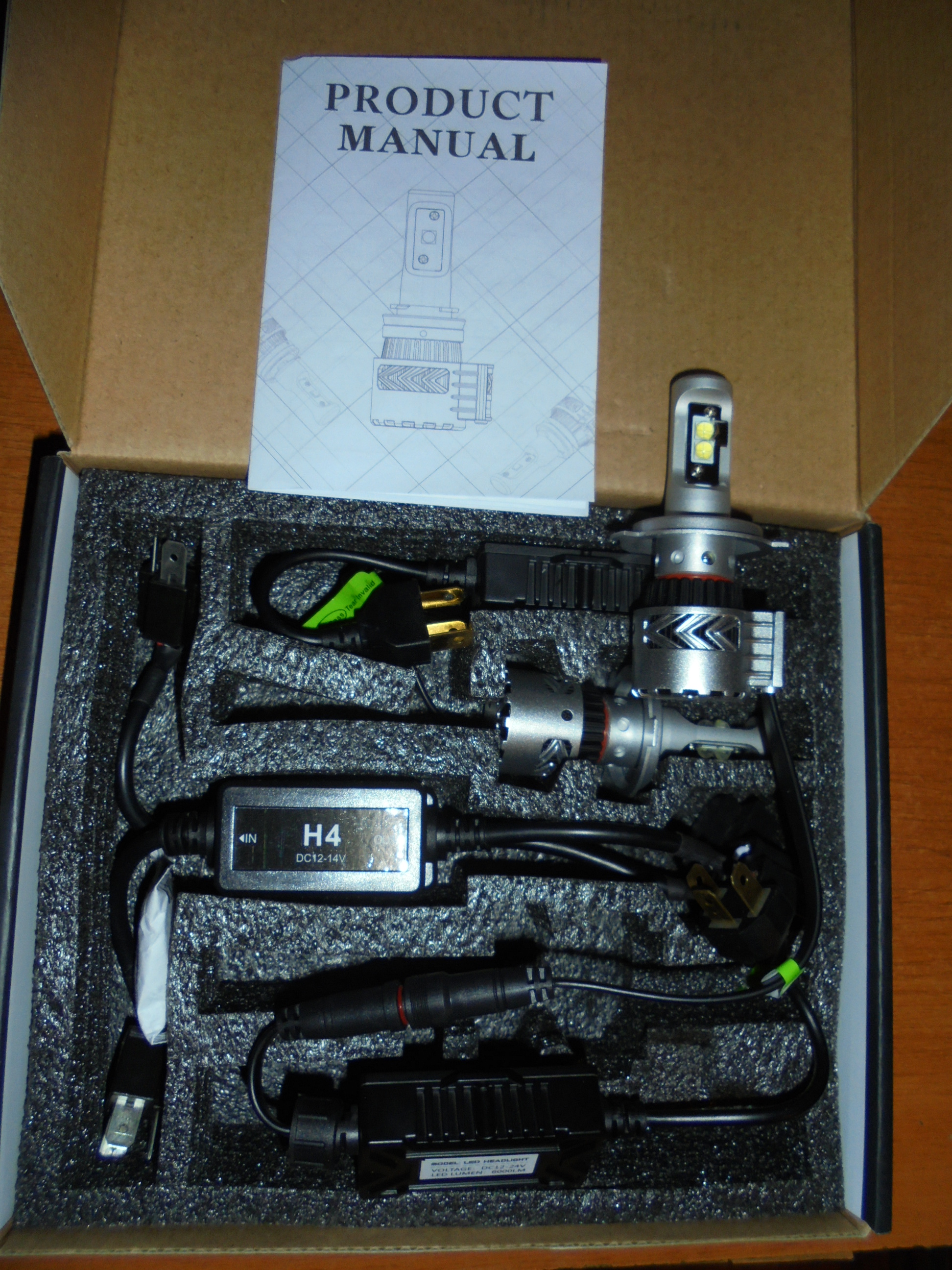

Au sosit LED's H4 de 36W pentru ambele surse de iluminare produse de QUAKE din SUA cu tehnologie Luxenon MZ.
Flux luminos =3000 lm /LED si o temperatura de culoare de 6500K(lumina rece) nu produce orbirea participantilor la trafic din sens opus .
Driver de comanda extern si decodor CANBUS.

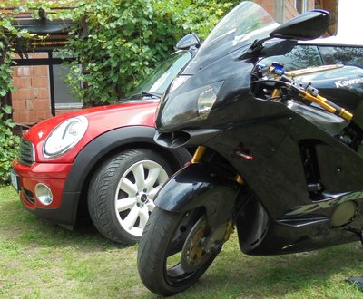

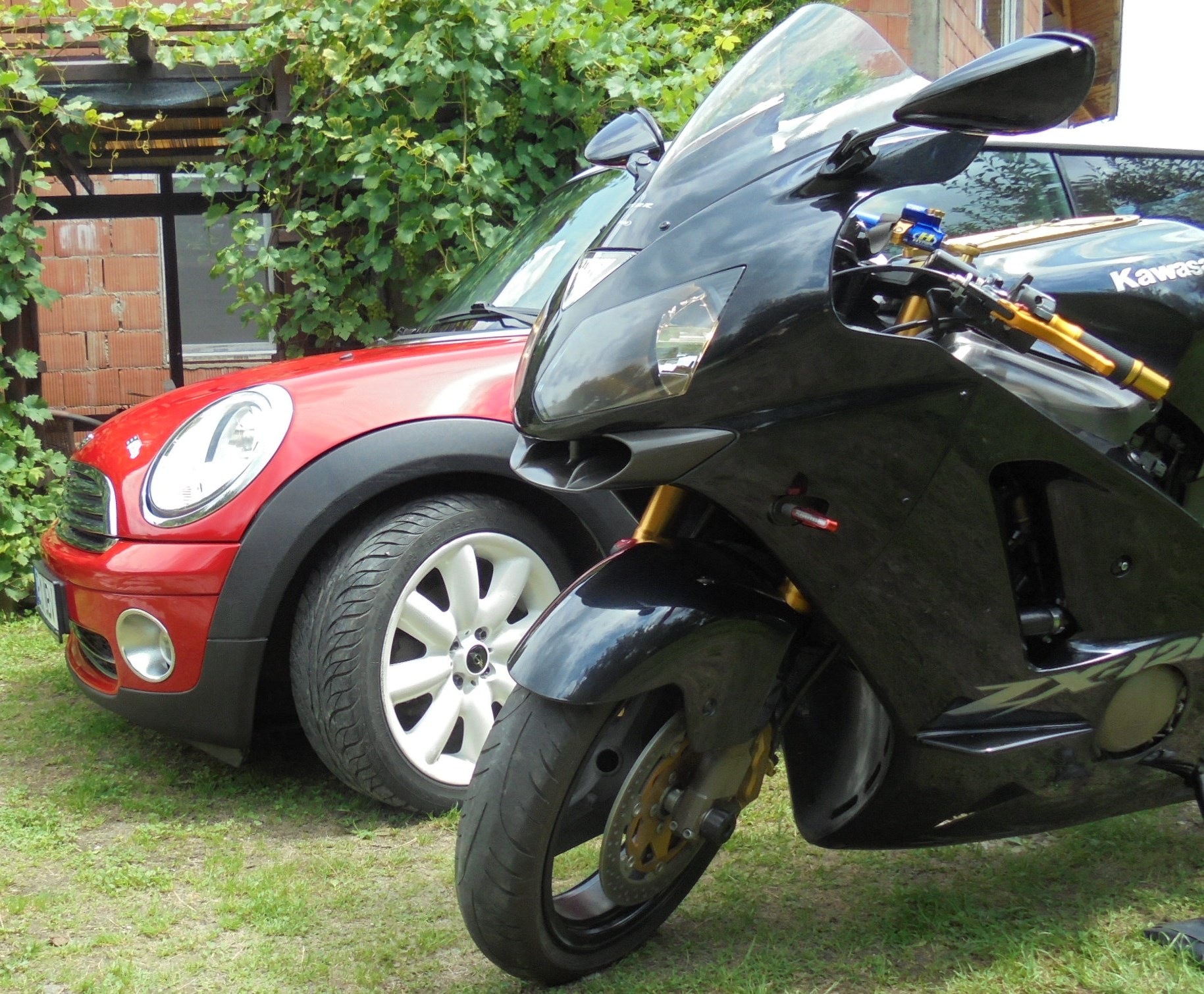

Acesta este cadoul de Sfantul Andrei pentru Mini
De Craciun este Kawasaki la rand

Joi le-am montat, crezi ca puteam sa stau cu ele in casa, iar noaptea cand circul sa-mi obosesc ochii
Tot sistemul se integreaza bine in incinta carcasei de PVC a farului, practic decodorul si driver-ul cu conductoarele de legatura. Se prind impreuna cu coliere de PVC si toate de suportul surubului de reglaj din interiorul farului. Lumina este alba, o lumina rece si asigura o vizibilitate foarte buna pentru un unghi de dispersie mare. Ca minus, la pornirea motorului LED-rile intra in "flickering" pentru o perioada de 2-3 sec, adica emit 6-7 flash-uri in acest interval. Este normal la auto prevazut cu optiunea "Checking Lights" pe calculatoarele de bord, (BC1/BCM) la Mini. La pornirea motorului, BC1 trimite impulsuri de curent surselor de lumina pentru a verifica daca acestea functioneaza, impuls care se intoarce la BC1 daca filamentele becurilor nu sunt arse. Daca un bec este ars/filament intrerupt, BC1 nu mai primeste inapoi semnalul si semnalizeaza eroarea de bec ars in bord. LED-ul fiind o dioda electroluminiscenta, este sensibil la impuls fata de becul cu halogen care nu se aprinde( are nevoie de un timp mai mare si o valoare mai mare a curentului) si astfel apare " flickering" la LED. Totusi, incerc sa fac anularea optiunii de "Checking Lights" in BC1, In rest, consum la mai putin de jumatate fata de halogen( 36 W LED-uri fata de 80W/90 W doua becuri halogen) solicitarea redusa a generatorului de curent, incalzire redusa, durata de viata "long time" si FARA EROARE DE BEC ARS IN BORD, decodorul isi face treaba bine.
