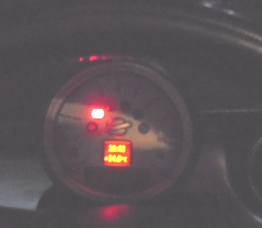

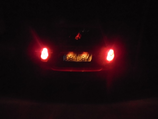

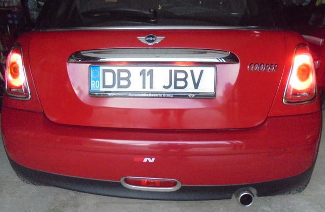

Piata este invadata de sute de variante de LED-uri, cele mai multe produse in China :!: . De asemenea, cele mai multe genereaza "eroare de bec ars" (chiar daca se vand sub reclama ca nu genereaza eroare) datorita puterii electrice reduse consumate :arrow: calculatoarele de bord semnaland existenta unui bec ars prin eroarea specifica. Problema se poate rezolva prin introducerea in circuitul LED-ului a unui resistor/anulator de eroare care mareste puterea consumata si calculatorul anuleaza eroarea. Daca rezistorul nu este corect ales, puterea totala consumata de LED + rezistor devine importanta si scopul de a obtine un consum redus de energie nu mai este atins. In plus, apar probleme legate de incalzirea locala si pozitionare a rezistorlui in incinta farului/lampii. Sunt producatori care introduc in circuitul interior al LED-ul un resistor de o valoare limita/prag si care induce calculatorului un consumator de bariera ( cel mult 60% fata de consumul real/initia) si eroarea nu este afisata in bord, depinde de tipul de calculator si magistrala CAN BUS. Dupa mai mute cautari si probe am identificat un tip de LED-ri( tip CAN BUS) care se pot monta in lampile spate ( pozitie si semnalizare) inlocuind becurile cu incandescenta/halogen de 21 W ( soclu BA15S/pini diametral opusi ). LED-ul prezita tehnologia SMD( 70 lm/ 1 Watt) cu un flux luminos de 650 lm si o putere de 9,2W. Prin comparare, becul cu incandescenta inlocuit din lampa avea o putere de 21W si un flux luminos de 300 lm, practic am dublat fluxul luminos, am scazut puteea consumata de 2, 2 ori pe sursa de lumina si am marit durata de functionare la 50.000 ore. In continuare se vor inlocui toate sursele clasice de lumina/becuri, cerinta calitate pret este de baza, fara eroare in bord si fara circuite/componente suplimentare ;) .
Numai bine,
No error.JPG (47.64 KiB) Vizualizat de 7571 ori

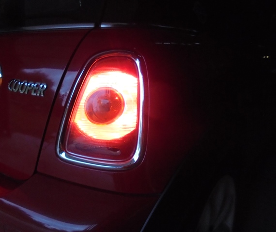

Tehnica iluminatului auto devine tot mai de interes pe fondul cresterii consumatorilor electrici intr-un automobil modern si in pachet cu reducerea consumului de combustibil si a maselor in miscare. Si atunci solutia este LED cu putere redusa si flux luminos mare. Sunt variante care ajung la 4000-5000 lm pe faza lunga :!: In top sunt americanii de la CREE cu chip-ul MK-R si chip-ul XHP50 + XM-L2. In plus, driver-ul de control(ex: Red Line Control Driver), sistemul de racire a zonei active ( ex: Dual Turbo Cooling System) si protecti la intemperii sunt kit-uri de tehnologie avansata a surselor LED auto.
Imagine Imagine Imagine

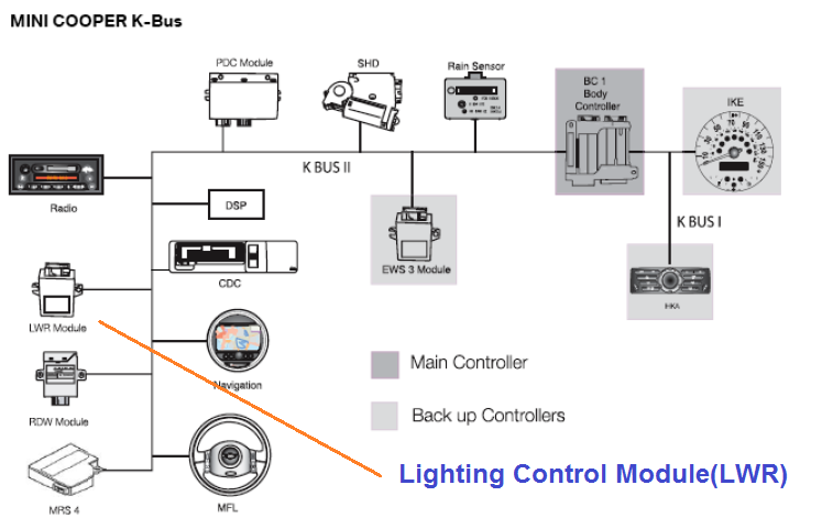

Pentru cele mai multe LED-uri/kit-uri/sisteme, depinde cum sunt comercializate catre producatori, o sa vezi " No Error " / " For CAN BUS " sensul ca nu genereaza eroare in bord prin calculatorul de interior, BC1 MC/MCS -generatia 1. Dar, daca intram in amanunte, BC1 (calculatorul/modulul de baza) in cazul MC/MCS lucreaza pe o retea de comunicare seriala de tipul K-BUS, practic un singur conductor marcat 3 culori ( alb-rosu si cu dunga galbena), iar aici in BC1, magistrala se separa in K-BUS I si K-BUS II. De la LWR la sursele de lumini (far, lampi, etc) circuitul este unul normal pentru curent continuu (+ si -). Semnalul care circula prin magistrala K-BUS este de tip binar ( 0 si 1), si o anumita combinatia binara este transmisa la LWS si reprezinta un semnal/comanda, apoi LWR converteste semnalul intr-unul analog/cifra/valoare tensiune, pentru utilizare mai departe in circuit.

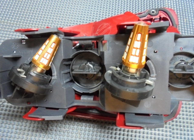

O problema principala este stabilirea pentru fiecare bloc de lumina a tipului de soclu, pentru ca difera de la unul la altul, si de la Gen. I la Gen. II. Poti sa ai pentru P21W cu un singur filament n bec cu diametrul de 15mm cu cei doi pini diametral opus sau cu pini decalati ( 150 grd cu 210 grd) :!: Pozitie spate :arrow: sunt doua becuri BA15S ( pini diametral opusi) , inca unul pe semnalizare cu diametru de 15 mm, dar cu pini decalati la 150-210 grd :!: si unul pe STOP frana, toate cu un singur filament, si aici vorbesc de Gen II/R56. Trebuie verificat soclul, demontata lampa spate si verificat, cu acesta ocazie verifici si starea soclurilor/contacte.
FAR :arrow: tip H4 (faza lunga/faza scurta), cu lungime disponibila/adancime montaj LED de 80mm (conteaza la alegerea LED-ului)
LAMPA nr inmatriculare: Tipul de soclu este SOFIT, iar lungimea LED-ului trebuie sa fie 38 mmm ( Gen II /R56).
In principiu, cred ca BMW a schimbat tipurile de soclu de la Gen 1 la 2, dar o verificare de 10 min (demontare-montare) este convingatoare :)
