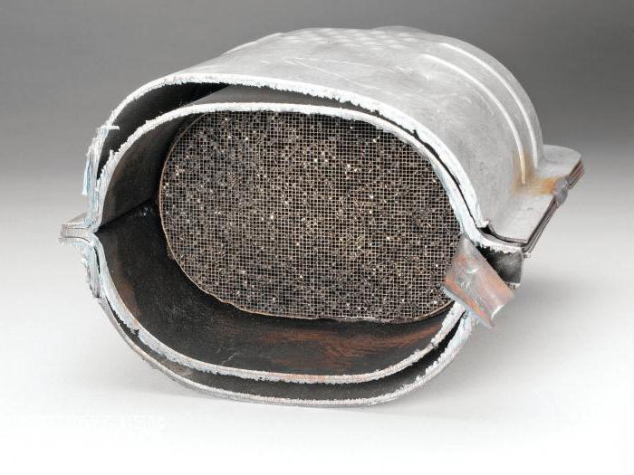

Catalizatorul consuma oxigenul din gazele de evacuare, iar monoxidul de carbon, hidrocarburile si oxizii de azot sunt transformati in CO2, apa si azot. Si am precizat mai sus, catalizatoarele se pot distruge prin infundare, rupere sau topire! Cand iti da eroarea de CATALIZATOR DEFECT, nu poti afla in ce stadiu este numai daca-l demontezi si-l verifici :!:

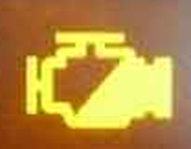

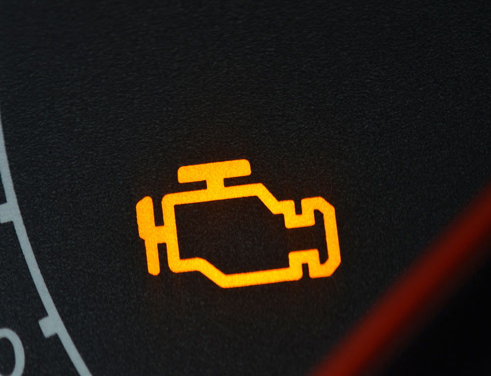

3. Safe Mode ( lampa bord)-daca Check Engine flameaza sau sta aprins pe intreaga pictograma, ECU depisteaza in DTC erori si apoi comuta functionarea motorului in ‘Safe Mode’ si te poti deplasa in siguranta pana acasa sau la cel mai apropiat service. ECU a setat valori implicite pentru a salva situatia de moment, iar motorul functioneaza cu putere redusa si consum de combustibil!
4. Situatia grava daca ‘Check Engine’este pe jumatate colorat- ECU este in Limp Mode( lampa Check Engine pe jumatate rosie) cand senzorii de baza pentru functionarea motorului sunt afectati( MAP, MAF), circuit electric sistem franare. Daca se continua utilizarea motorului iti asum riscuri mari. Pe modul LIMP motorul trebui oprit in secunda 2.

. Tu ai o problema la catalizator si este datorata probabil unui consum ridicat de ulei. Ce poti sa faci:
- completezi uleiul;
- nu mai folosesti motorul pana cand nu demontezi catalizatorul si vezi starea lui;
- daca este infundat :arrow: se curata;
- daca spart/topit-se schimba;
-montezi, stergi erorile si vezi ce apare;
- daca motorul consuma ulei si benzina intr-un ritm rapid, reparatii.
