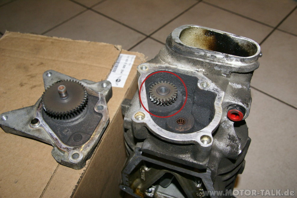

Dar am o mare nelamurire... mi-au zis ca uleiul din compresor nu se schimba ca isi ia el de la motor
oare asa o fi?
Alta romanta de Malineanu si George Grigoriu,are ulei in el asa cum zici tu foarte bine.
Uite ce zice neamtul ca a patit-pe scurt -a ramas fara ulei in compresor,dauna zdravana, in interior este un reductor cu 2 roti dintate care au nevoie de ulei.
. Ursache für den defekten Kompressor ist Ölverlust auf der Wasserpumpenseite. Hier befindet sich ein kleines Getriebe, welches die Drehzahl des Kompressors auf die erforderliche Drehzahl der Wasserpumpe anpasst. Diese Zahnräder haben ohne Öl nicht lange gehalten. Siehe Foto.
