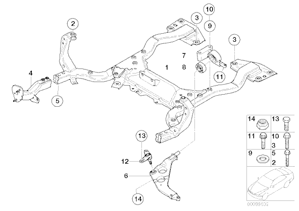

Ce e ala jug?
EX MINI Cooper S R53 - 2004
Re: salutare!!! sunt nou posesor de mini cooper!!!
tot fierul asta mare de sub motor si cutie, cu tot ce tine de roti (bascule, etc)

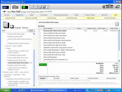

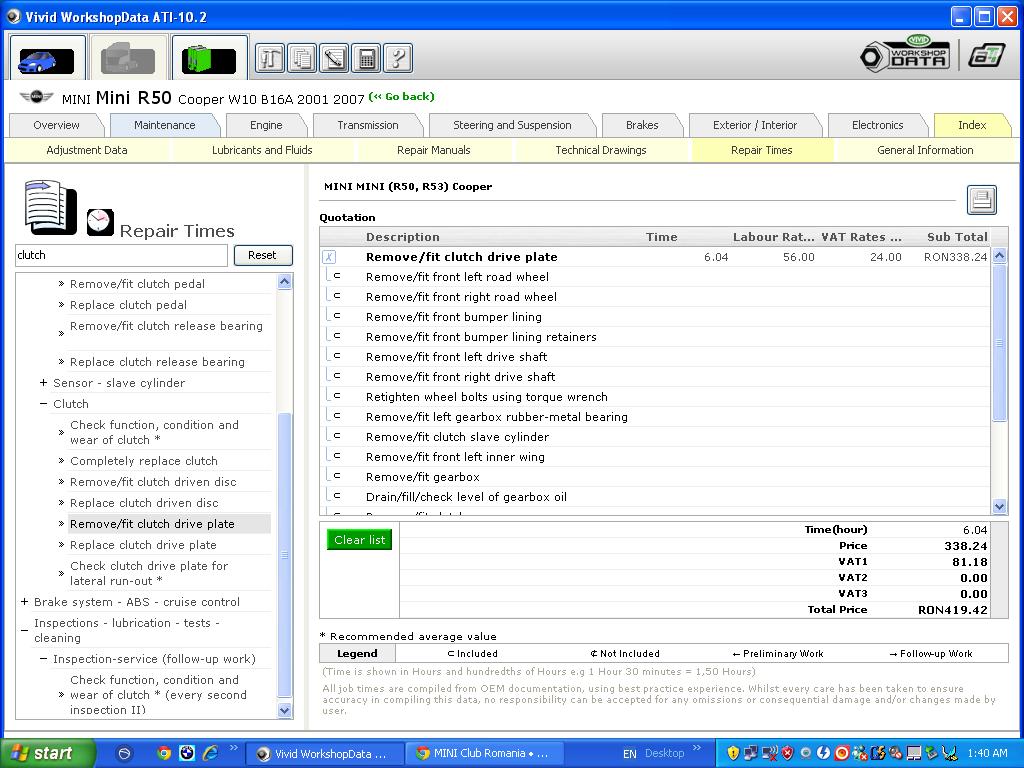

La cel mai ieftin tarif(56Ron rata TVA),inlocuirea ambreiajului dureaza cf. norme servive BMW dureaza 6 ore, deci un cost fata TVA de 338 Ron si cu TVA 419Ron.Pentru 250 Ron, ar trebui un tarif de 31Ron fara TVA,inexistent cred astazi in Ro.Probabil omul(mecanicul) nu stie ce-l asteapta.Astea-s scriptele oficiale.
