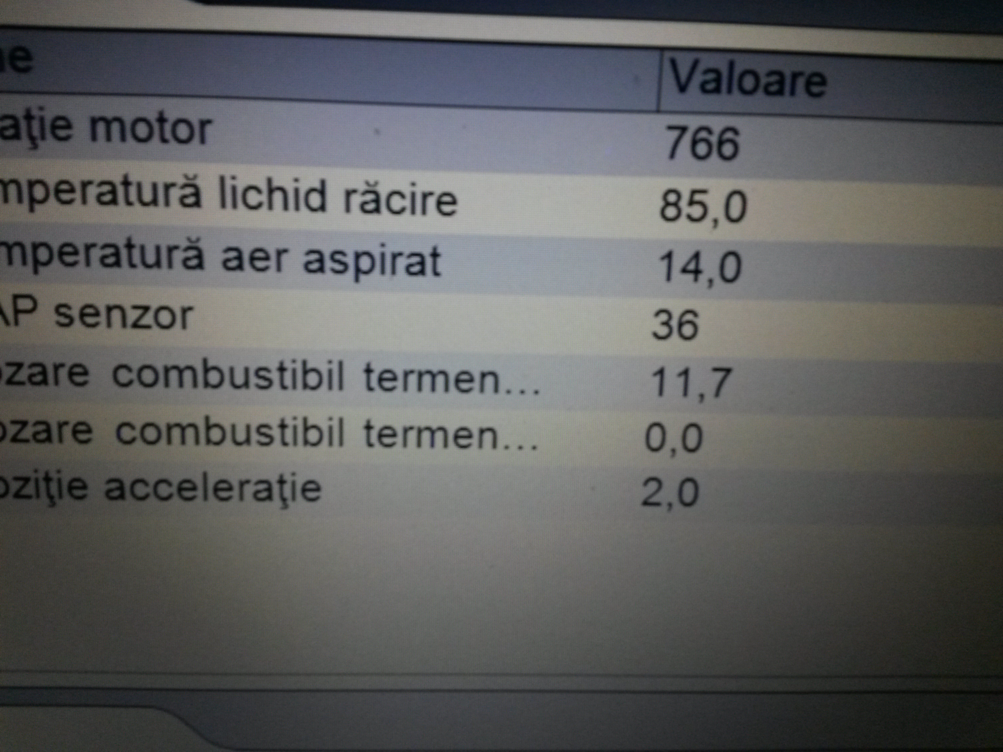

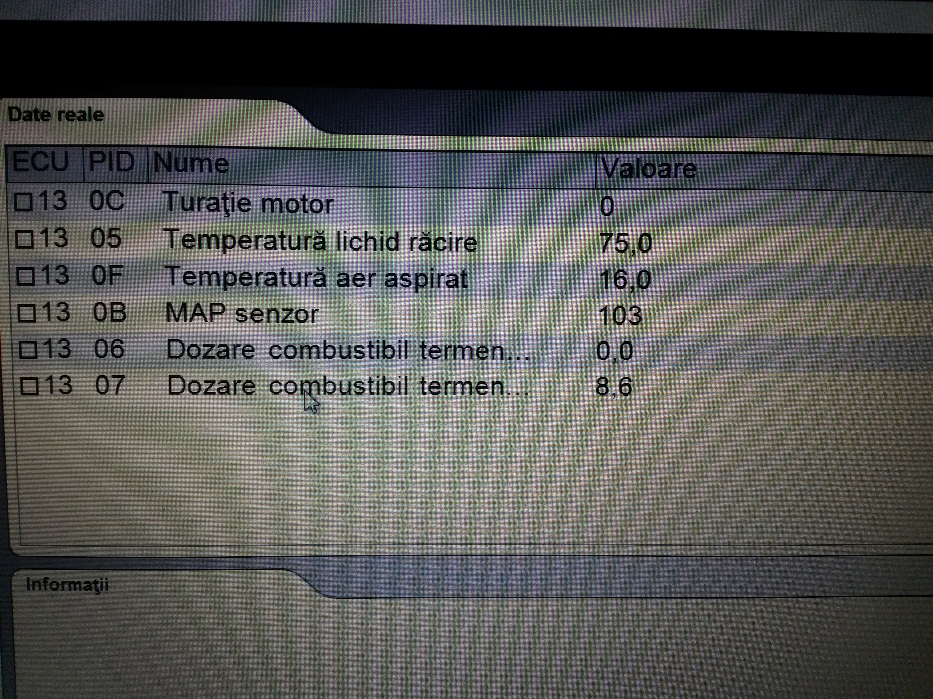

Am pus din nou testerul pe masina si LTFT are cam aceiasi valoare. 8% pozitiv
Am resetat toate adaptarile si implicit LTFT.
Dupa resetare , cu motorul la temperatura de lucru,in ralanti am STFT intre 8-12% pozitiv
In turatie sustinuta la 3000 rpm scade spre 1-2%
In concluzie,amestec sarac in ralanti.Mai mult ca sigur trage aer fals pe undeva.
am vazut ca si pozitia clapetei de acceleratie fluctueaza intre 1.2 si 2.4 grade.
Am atasat poze cu parametri inainte de resetare si dupa resetare cu motorul pornit dar in ralanti.
