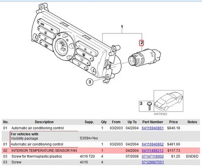

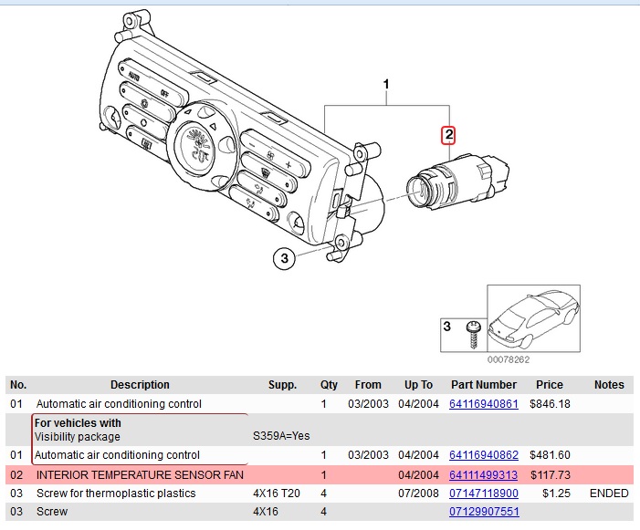

atasatMarius22 scrie:Nu imi merge caldura in interior , doar caliu.Pe o diagnoza delphi imi dadea o eroare la sensorul de la calorifer ( wärmetauschersensor) . Stie cineva unde este sensorul de temperatura pt interior ( am clima automata ) .
Re: Incalzire antigel/ nu baga caldura clima automata
Astazi o sa schimb din nou termostatul plus carcasa si sensorul de temperatura ( toate originale) !
E posibil sa nu mearga caldura si aerul conditionat din cauza sensorului de interior( wärmetascher temperatur sensor) ?
cele 2 instalatii sunt independente una de celalalta, deci:Marius22 scrie:Astazi o sa schimb din nou termostatul plus carcasa si sensorul de temperatura ( toate originale) !
1. pt aer conditionat asigura-te ca ai freon in instalatie si compresorul functioneaza
2. pt partea de caldura asigura-te ca nu ai caloriferul infundat (pe piciorul drept cum stai la volan- sper sa il ai pe stanga
eu as elimina senzorul de temperatura interioara pt ca ar trebui sa dea una din doua... prea cald sau prea rece

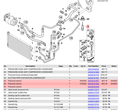

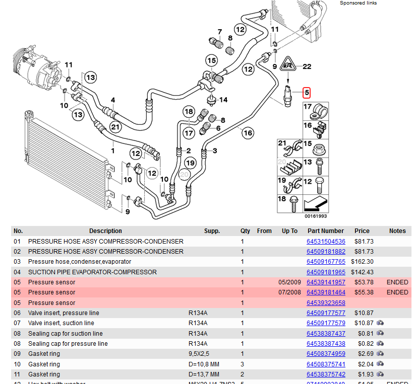

Cand apas pe butonul de aer conditinat - imi creste turatia- probAbil cupleza compresorul / dar nu pleaca eletroventolatorul pe nici o treapta si nu baga aer rece . Ledul sta aprins ! ( am incercat cu o surubelnita si presiune ar fi la freon ) . Mai are cumva un sensor de presiune sau care ar fi cauza ?
acest lucru ma bucura ca ai rezolvat-o cu sugestiile noasteMarius22 scrie:Merci! Am schimbat astazi termostat +carcasa si sensor temperatura! Mi a pornit si mi a functionat perfect masina si eletroventolatorul pe treapata 1 si 2 !
dar nu ne-ai zis nimic daca ai "aer cald", nu ca acum il poti lua si din natura...
nu stiu cum tragi concluzii asa repede cu "doar" o surubelnita, ce ai "vazut" tu este ca ai presiune in instalatie nu si freon, mergi si verifica nivelul de freon, nu cred ca ventilatorul (exterior) pleaca imediat ce pui AC-ul, eu tind sa cred ca iti lipseste freonul.Marius22 scrie:Cand apas pe butonul de aer conditinat - imi creste turatia- probAbil cupleza compresorul / dar nu pleaca eletroventolatorul pe nici o treapta si nu baga aer rece . Ledul sta aprins ! ( am incercat cu o surubelnita si presiune ar fi la freon ) . Mai are cumva un sensor de presiune sau care ar fi cauza ?
multa atentie la reincarcare ca ar fi mai bine sa iti descarce toata instalatia si apoi sa o reumple, tine cont ca iti trebuie si ulei
freonul se baga la cantitate si nu la presiune, presiunea este balansata in functie de factorii externi si poate ajunge intre 10-15Atm, presiunea este creata de "magnificul" compresor
ai un senzor de presiune cel indicat in atasat - 64539323658
