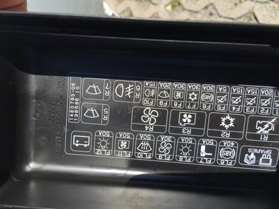

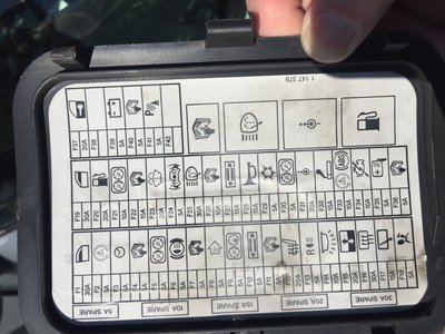

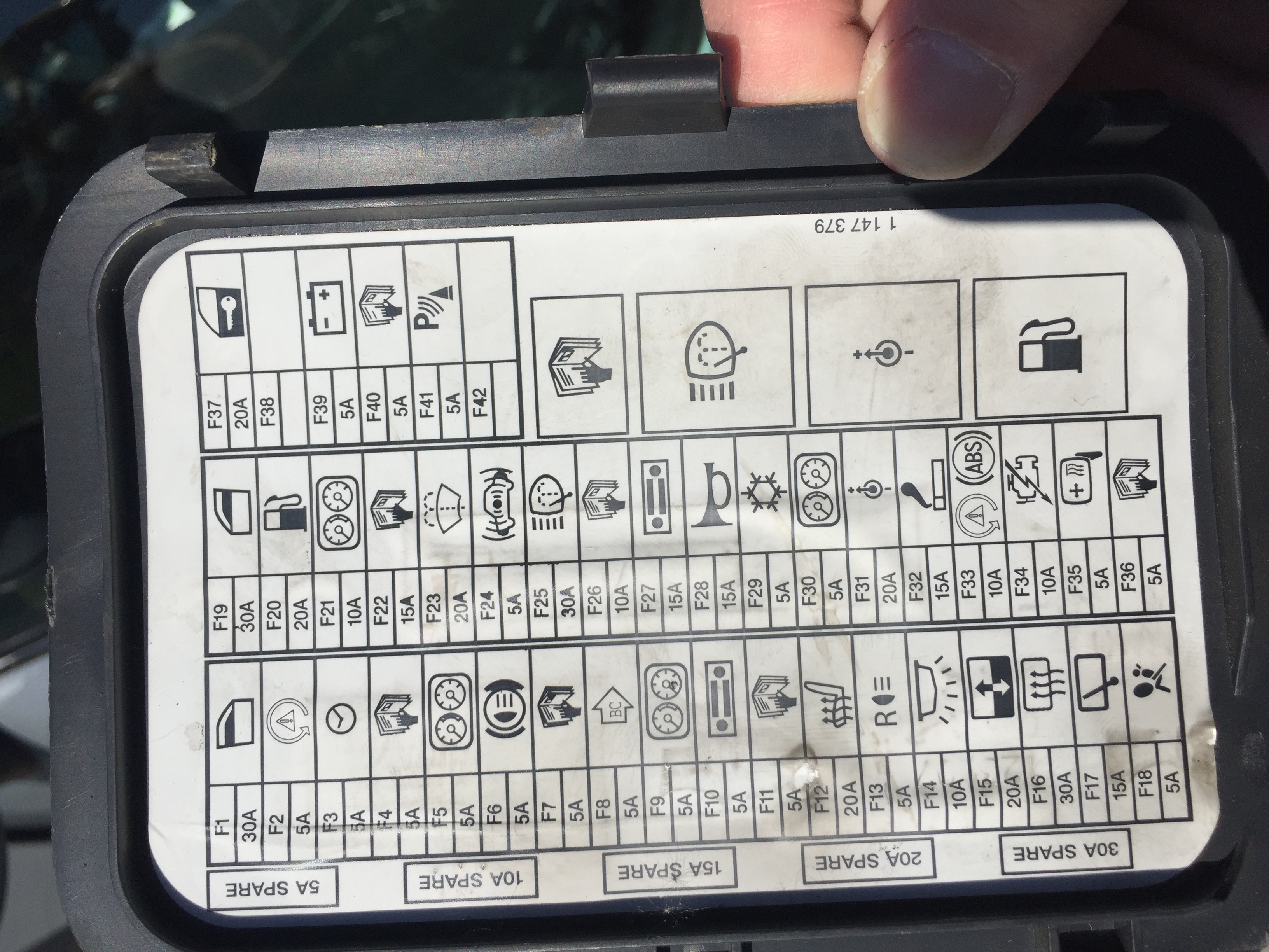

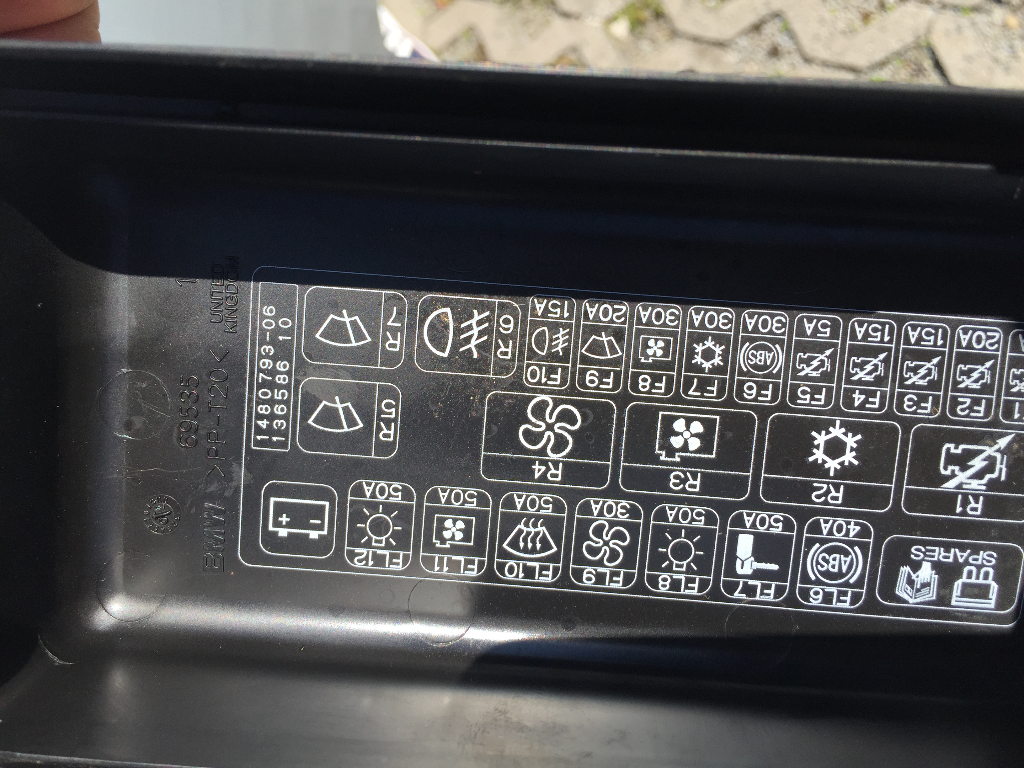

Verificarea releelor si a sigurantelor mai are rost daca nu da nici o eroare pe diag . Si care ar fi ele ( din ce a indicat f58 si k12 Adrian pe un alt topic nu sunt la mine in tabl. de sigurante )
Ar mai fi din ce am inteles o sig/releu direct pe ventilator. Unde este si cum poate fi data jos!
