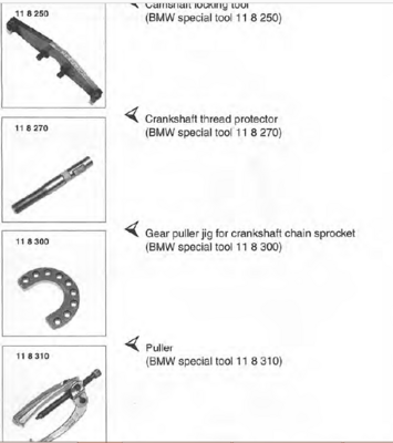

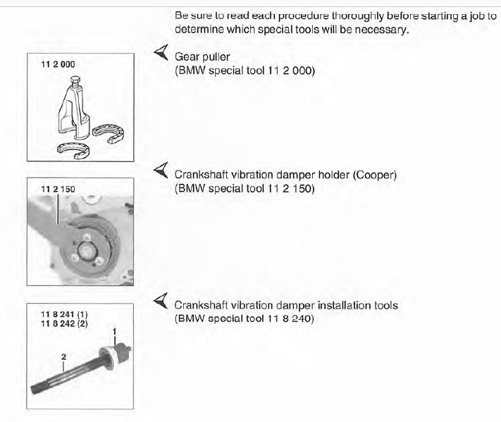

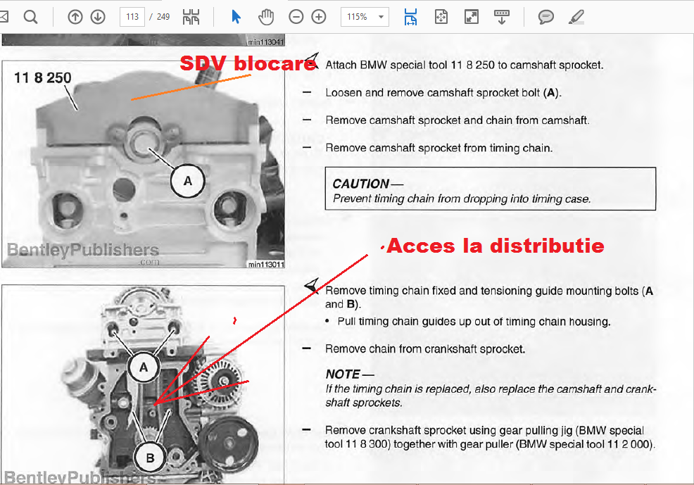

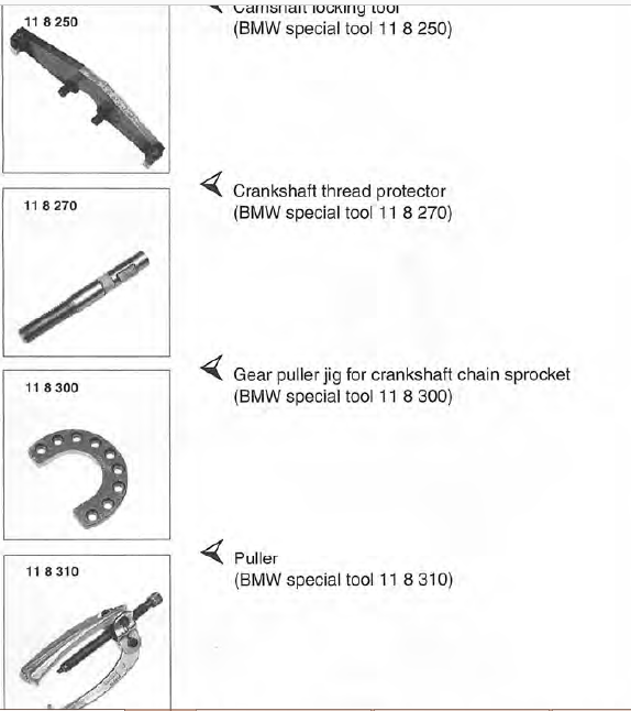

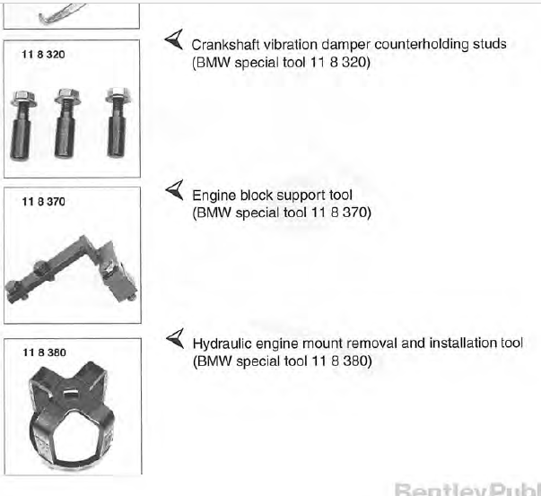

Si zici ca este mai simplu la generatia I sa schimbi distributia.
.. sunt 15 SDV-uri de de care ai nevoie, in plus se lucreaza pe lateral si demontezi si pompa de apa si si alte anexe.
Mai ii nevoie de un SDV de blocaj pe ax, este mult mai complicat fata de R56 unde se lucreza mai comod pe la partea superioara, bine mai faci si aici demontari pe lateral si ai nevoie de SDV. Nu sfatuiesc pe nimeni daca nu are scule, SDV-uri si "mechanical skill" sa se bage la GENERATIA 1
si nici la II , distributia nu este ceva de experimentat. La motoare toate stangerile se fac pe cuplu(Nn) cu cheia dinamometrica si manualul in fata
Iar ca sa-ti cumperi toate SDV scoti cel putin 200 euro, asa ca un atelier bun si ai rezolvat. Eu am dat numai pe SDV- ul de calare/trusa distributie, 64 euro...

orice ai spune tu ......teoretic poate ai dreptate , la gen 1 orice mecanic priceput poate pune distributia la punct ,dar la R56 fara cale nici nu merita sa te incurci ,era o vreme cand la inchiriam ,de 2 ani le-am achizitionat si din cand in cand le inchiriem la alti mecanici
specific, eu vb din practica nu din teorie sau youtube
nu sfatuiesc pe nimeni sa se apuce de treaba asta fara experienta

Distributia la R50 si R53 este foarte simpla, se schimba foarte usor,nimeni nu foloseste 50 de SDV -uri ca sa monteze o distributie noua la R50.Retine , R50 , R53 au motoare cu 16 supape dar un singur ax cu came.Durata de viata a lantului de distributie si a patinelor este in general de peste 300.000km pentru un motor intretinut corespunzator.
Nu este neaparat nevoie de un manual de service pentru a schimba un lant sau o curea de distributie, exista in paralel multe surse de informatie legat de asta, ma refer la Auto Data,Vivid Workshop si altele.Desigur sunt motoare mai complexe in materie de distributie , in special cele japoneze, din proprie experienta vorbesc de Nissan X Trail 2.2l,Nissan Navara, Mitsubishi Pajero, care necesita putina indemanare si documentatie.
