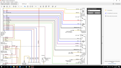

Nu mai astepta un samaritean si uita-te pe scheme , ca sa faci verificarea.Pentru ca eu chiar daca schimb broasca degeaba nu o sa recunosc, am sa zic ca s-a reparat .Deci nu te baza pe noi ca te derutam.
Re: The Grey Jr.

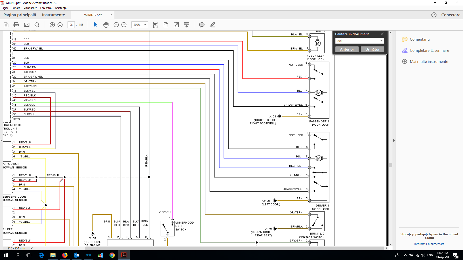

M-am uitat bre pe schema, da' sa ma trezesc intre doua blonde cu tate mari daca inteleg ceva
In primul rand schema e pt. 2006, eu am 2002, broasca mea are 2 motoare, daca nu 3, in schema e numai unul.
In al doilea rand, sunt frumos notate firele, dar nu si motorul si fiecare switch din broasca, fiecare ce face.
In al treilea rand, arata doar ca ies firele din BC1 si se duc in broasca, nu care-i plus, care-i minus etc.
Ori nu stiu eu sa interpretez schema?
Te pomenesti ca trebuie sa o iau de la capat cu tocitul manualului de service, am mai facut-o de doua ori.
O broasca noua la BAvaria e vreo 700 lei, n-ar fi vreo avere (desi parca as face altceva cu acei bani, dar eu cred totusi ca am si o problema de sistem nu numai de broasca. Pentru ca din butonul de pe cheie se incuie, dar la comanda vitezometrului sau a butonului de pe consola nu se incuie.
Iaca-ta schema:

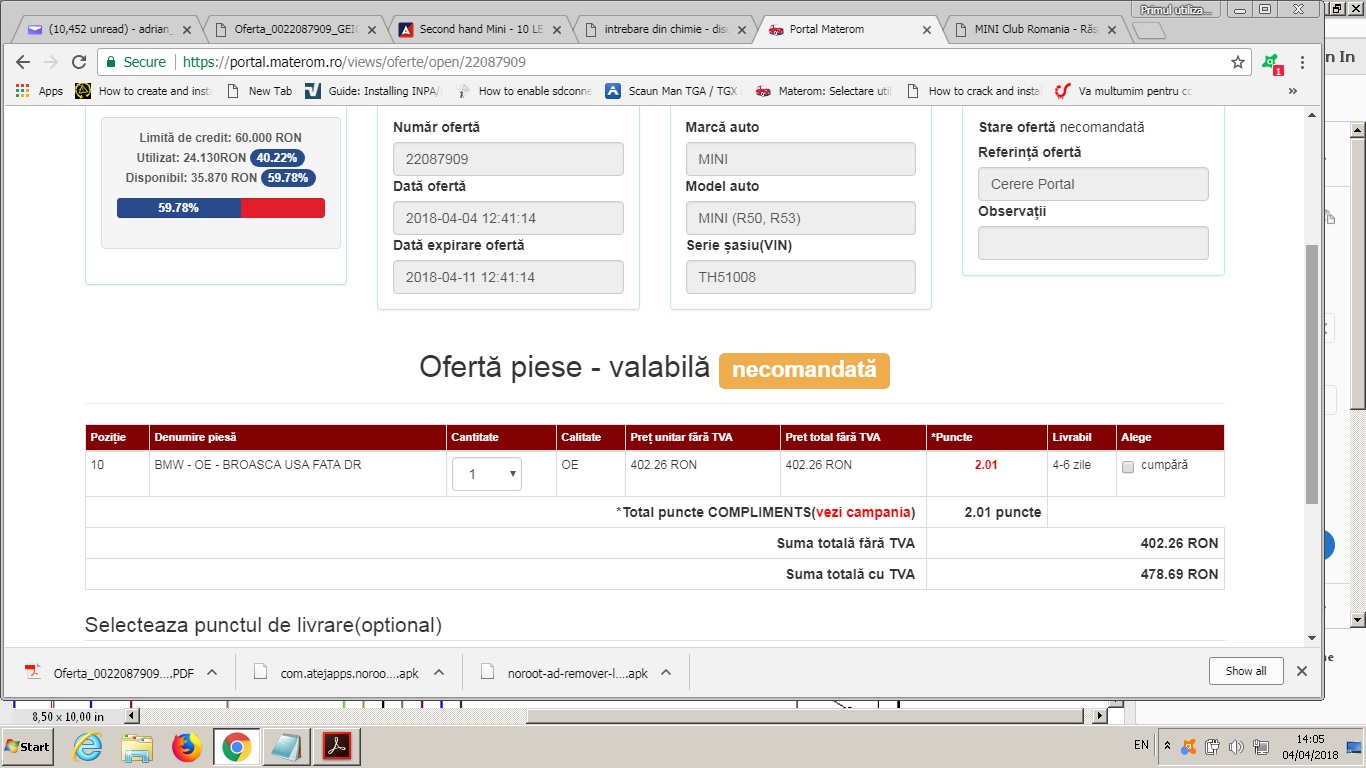

Broasca pe original costa 478Ron, in nici un caz 700Ron.Eu am comandat una astazi pentru mine.
Cat priveste schema electrica de comanda a broastei, mai simplu de atat nu se poate, daca ai o lampa de control sau un aparat de masura, inseamna ca esti capabil sa vezi daca vine tensiune pe motoras sau nu.

Costa 400 la Materom, banuiesc ca ai si ceva reducere.
Eu am cerut cotatie la Bavaria, intotdeauna intreb intai la reprezentanta, apoi ma orientez.
Am multimetru, stiu sa umblu cu el, dar cum dreaqu fac, ca broasca mea are doua motoare iar schema numai unul.

Pe repede inainte, masurat corenti mufa-probat broasca cu doi clesti si fire pe baterie-determinat: motorul primeste comanda pe 3 pini, unul comun si doi diferiti, in functie de generator, de aceea din telecomanda se incuie iar din butonul masinii nu, pe descuiat nefunctionand deloc nicicum.
Am comandat broasca noua la Bavaria, 600 lei inclusiv TVA (la Autototal este 705 lei incl. TVA).

la autototal depinzi de contract, eu o cumpar cu 506 lei tva inclus
