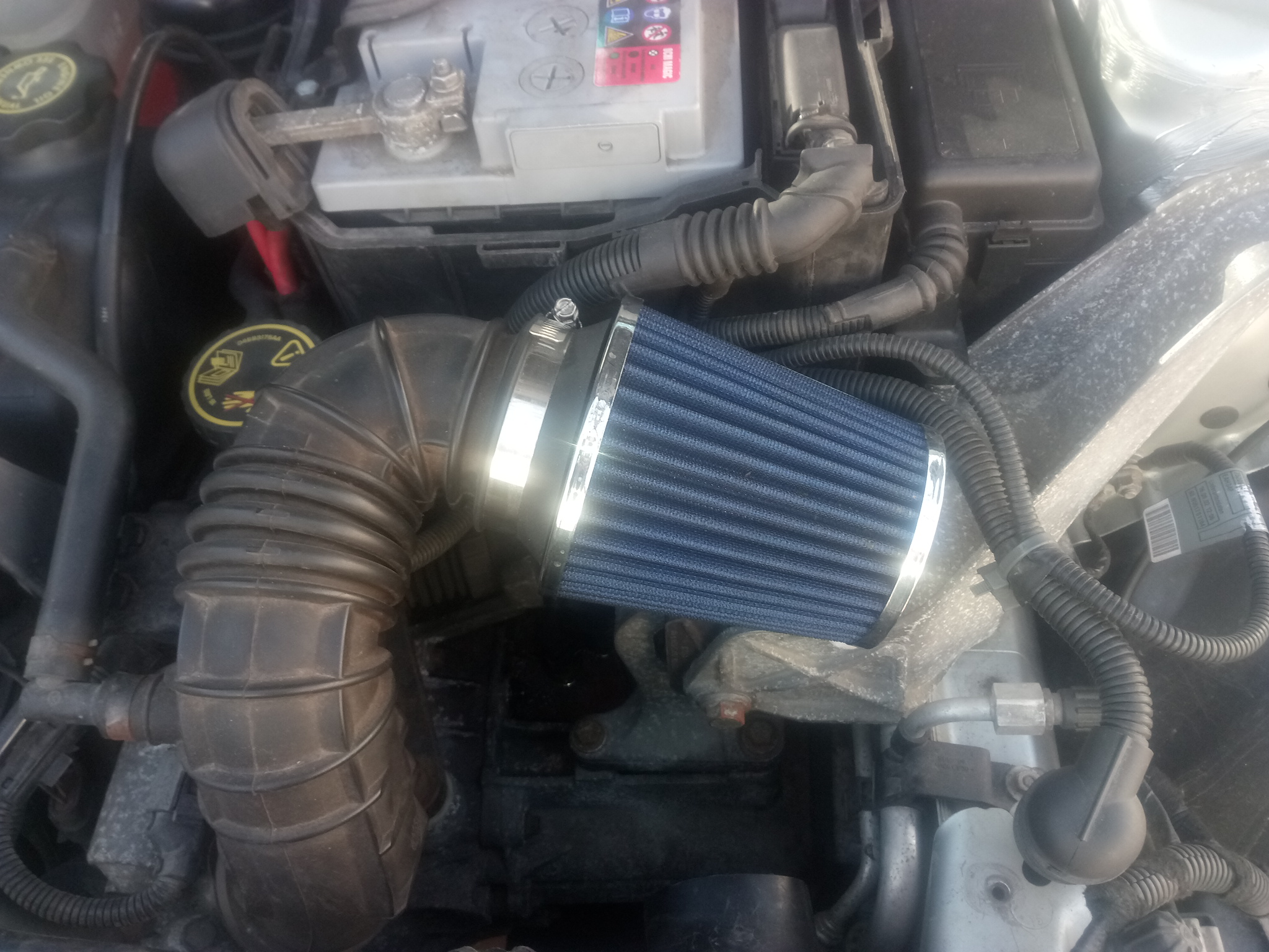

Ultimul proprietar a pus o prostie de filtru sport, l-am rugat sa imi dea carcasa filtrului original si voi reveni ka starea de fabrica.

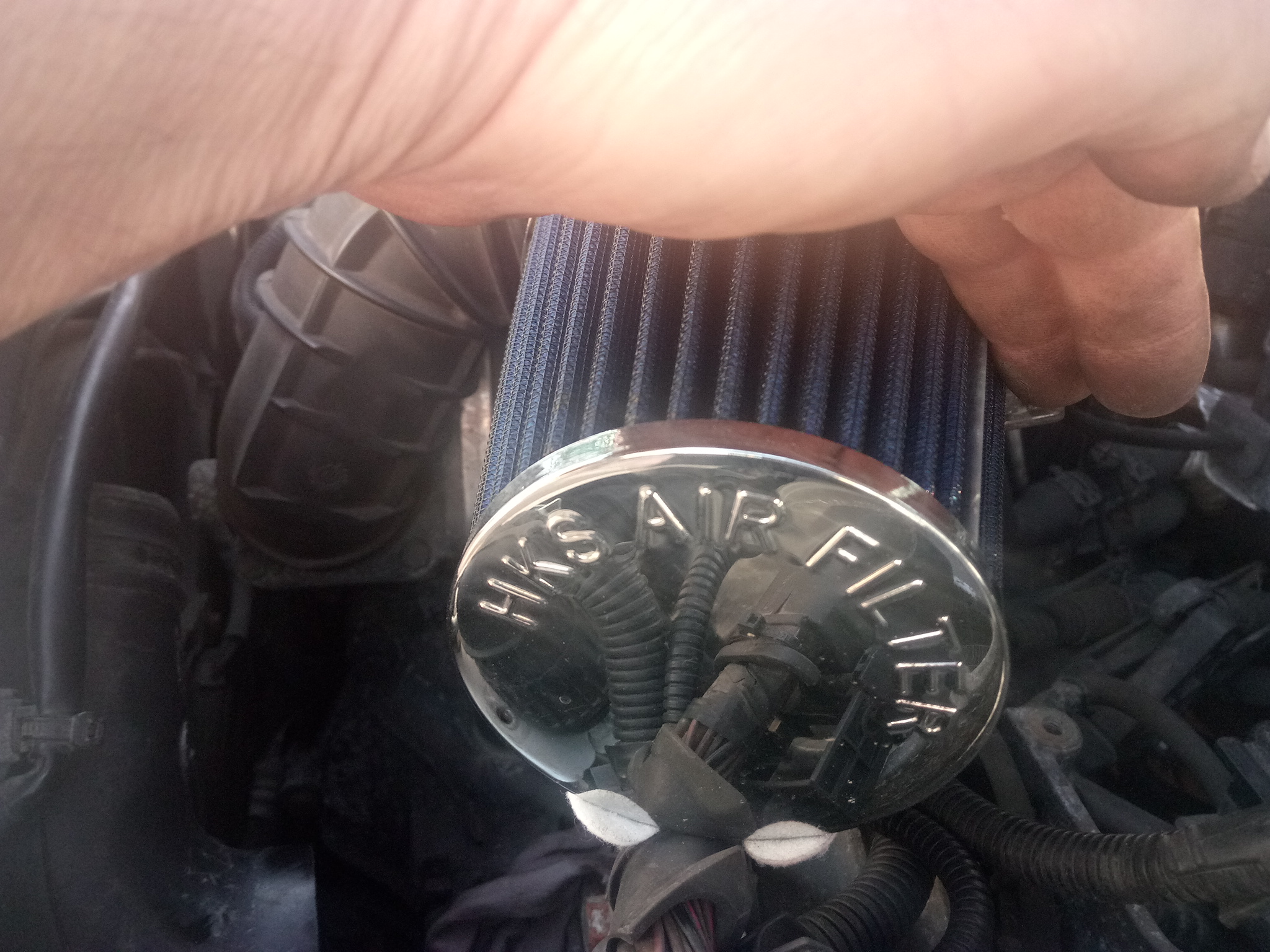

Cei de la bavaria sunt niste pamblicari.
E reperul 2: http://www.realoem.com/bmw/enUS/showpar ... Id=16_0507 (codul: 16146757196)
Ce filtru de aer ai? Ma intereseaza subiectul :D

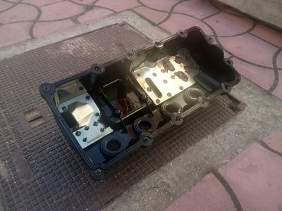

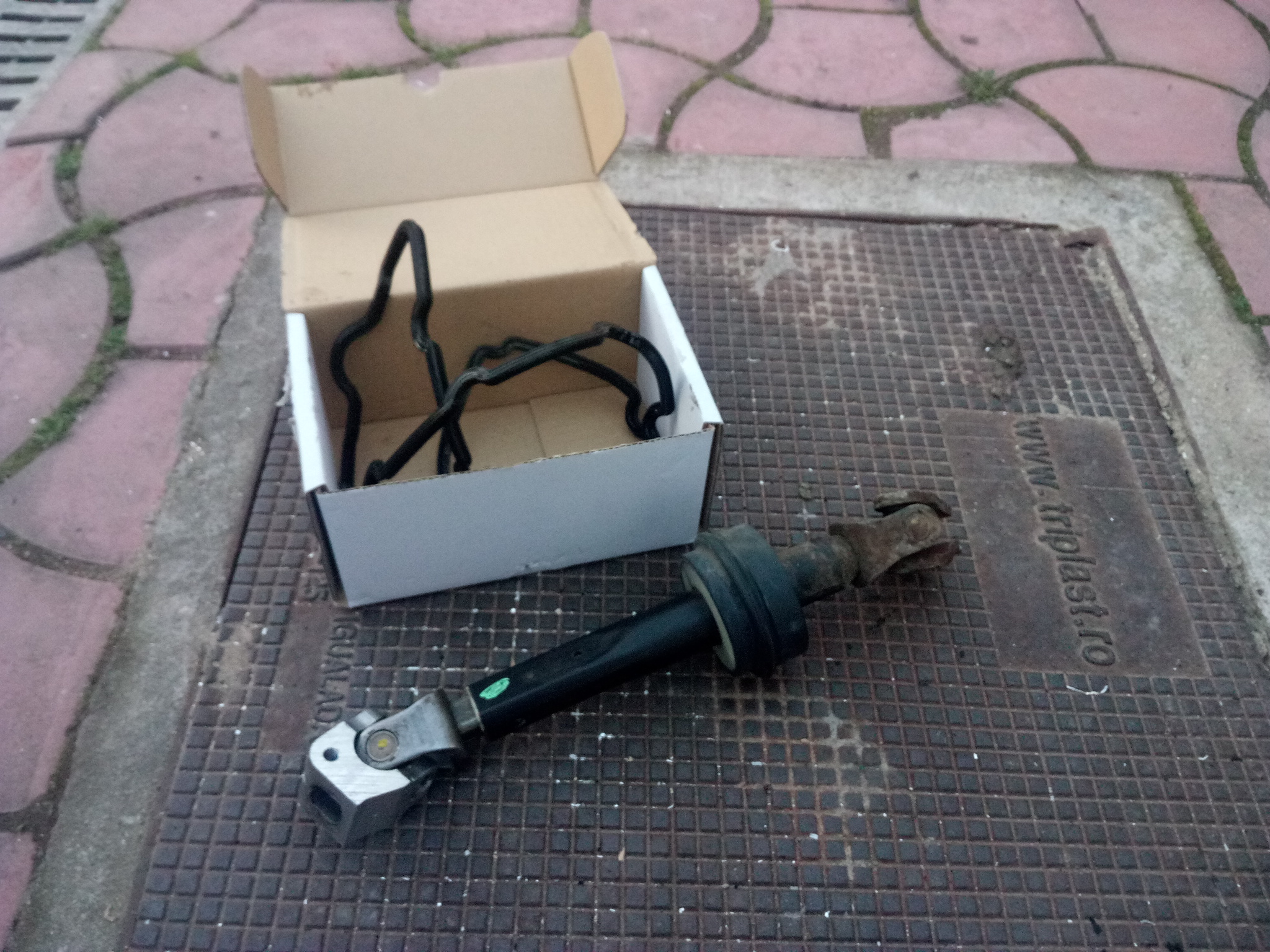

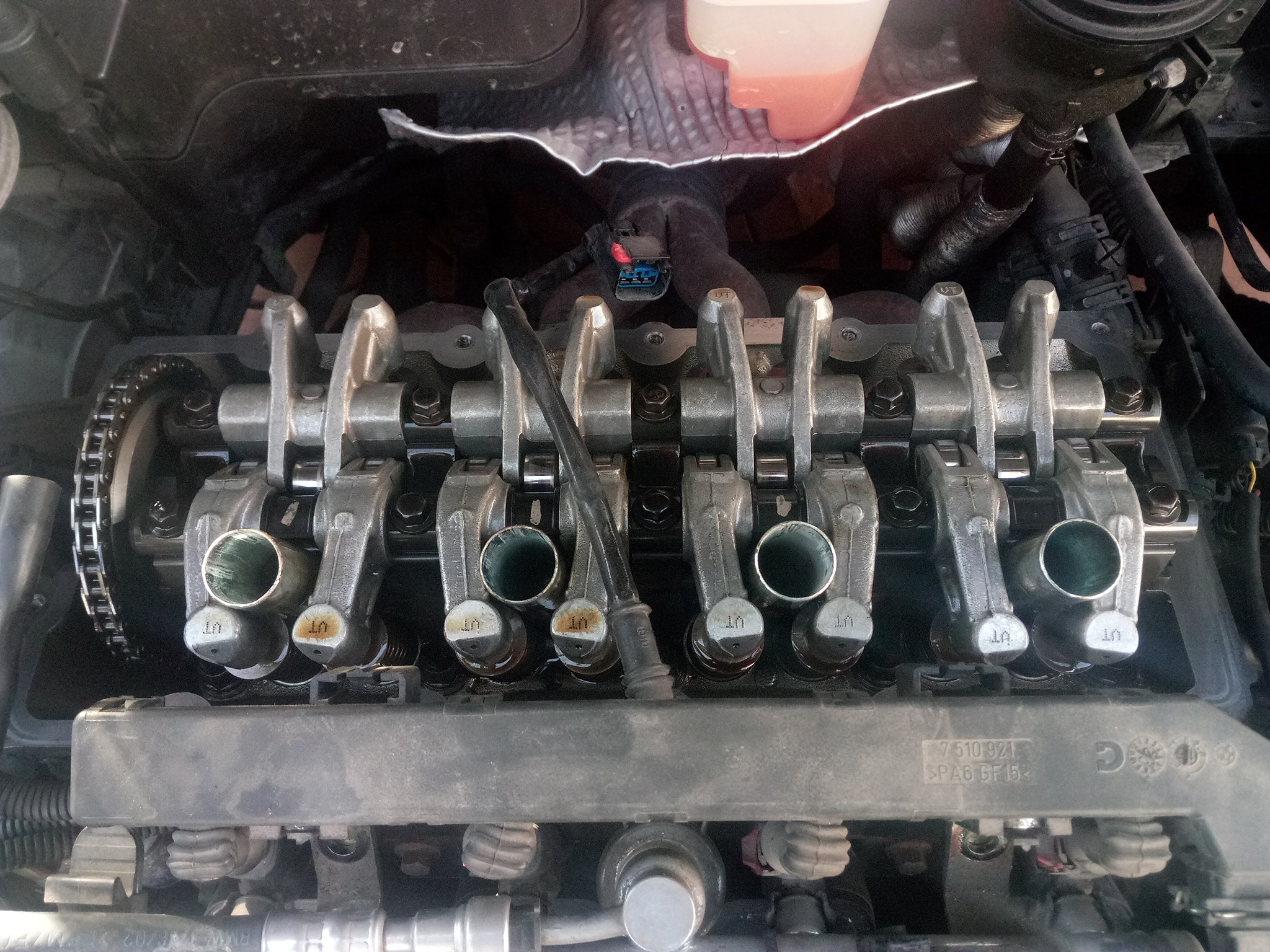

Well, domnilor, carevasazica pentru ca au venit piesele m-am apucat de inlocuit.
Coloana volan si garnitura capac culbutori:

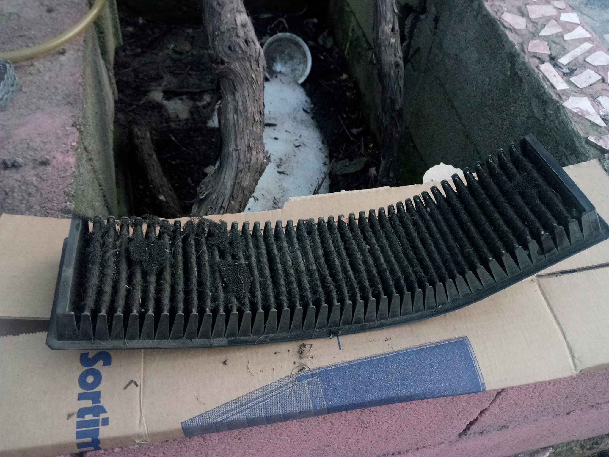

Pentru ca nu prea venea aer prin duze, am banuit eu ceva, watch this: :o :o
Pt. coegul SpOOk: acesta este maretzul filtru sport:
Astept inca sa imi aduca fostul proprietar carcasa filtrului de aer, desi imi fac ganduri, omul nu mai raspunde la telefon.
Deh banii pe masina i-a luat, ce mai conteaza o promisiune ferma? :mrgreen:

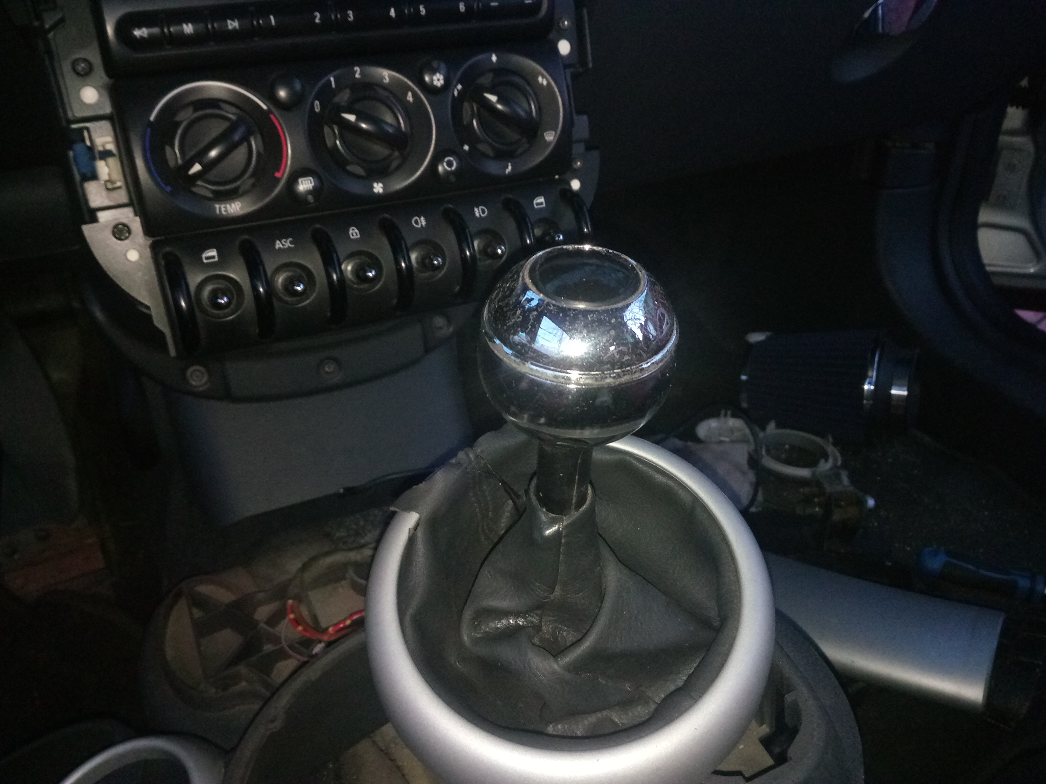

O alta probema deranjanta - joc mare stanga-dreapta al levierului cutiei de viteze, care conduce la selectarea greoaie a treptelor 1-2 si 5-R.
Am scos inelul argintiu cu burduful, jocul este in nuca, uzura mare, fac maine poze si le pun aici.

Tot aici - maciulia schimbatorului - o nebunie jalnica, nemaivorbind de burduful care s-a cam dus in vesnicele plaiuri ale vanatoarei :D
Cum se desface maciulia? E pe filet, sau e presata cumva? Am tras cu mainile in fel si chip, nimic.
Inainte sa pun in actiune clestele papagal, am zis ca e mai intelept sa intreb.
