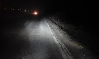

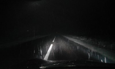

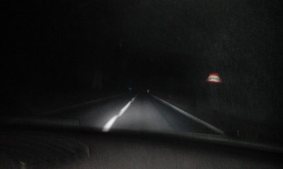

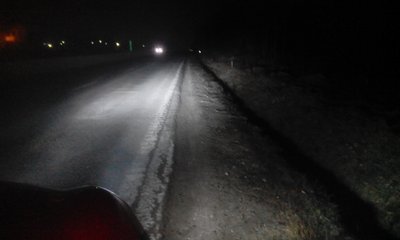

In noaptea acesta la iesire din Bucuresti in drumul spre casa (Padurea Vlasia). Nu sunt chiar reusite foto
 Realitatea este mult mai ok!

Fain. Sa ne lasi un review dupa ce le folosesti o perioada.
M-am uitat de ceva timp dupa asa ceva, insa nu am fost chiar convins.

Sunt multumit si am fost multumit chiar dupa montaj. Nu sunt situatii ca in timp anumiti parametrii fotometrici ai LED-ului sa se diminueze. Producatorul recomanda o durata de functionare de 30.000 ore la aceste LEDs, daca se ia o utilizare medie de 4 ore/zi ( faza scurta/faza lunga) se asigura 20 ani. Este posibil ca un driver sa cada la 10.000 ore, si la 7 ani sa ai o problema pe comanda unui LED, dar dupa 7 ani se pot schimba multeSpOOk scrie: Mie Dec 05, 2018 10:37 am Fain. Sa ne lasi un review dupa ce le folosesti o perioada.

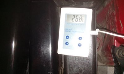

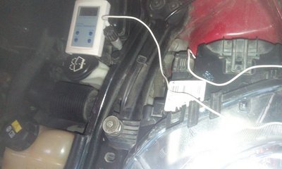

Si realitatea care confirma teoria
Dupa 1,5 ore condus cu faza scurta/faza lunga, am ajuns in garaj si am montat sonda termometrului digital in incinta de polimer a farului, practic in volumul unde cooler-ul evacueaza caldura disipata de componentele LED-ului. Tot aici in acest spatiu se afla driver-ul si decodorul. Am lasat sonda 10 min pentru aclimatizare,dar practic dupa 8 min. temperatura s-a stabilizat in spatiul supus testului la 26,8 grc C. In interiorul farului ( spatiu cuprins intre dispersor, reflector si LED) temperatura nu este mai mare de 50 grd. C, mica comparativ cu cea degajata de un halogen, sursa de lumina care poate genera pana la 80 grd. C in acel spatiu.
Cunosteam situatia "before", si garantat ca nu sunt probleme de topire material/incendiu "ever"

A, excelent. Merci frumos pentru masuratori.

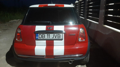

Un alt plus pe care-l aduce LED-ul in instalatia de iluminare este "safety" si am sa exemplific astfel:
Timpul de aprindere a unui LED ( de la apasarea pedalei de frana) pana la aparitia luminii emise de catre LED este de 800 x 10(puterea -12)pana la 2 x 10(puterea -9) secunde, in functie de tehnologia LED-ului.
In cazul unui bec cu incandescenta ( principiul de baza si la sursa cu halogen), tipul necesar de la inchidrea circuitului electric-incalzirea filamentului pana la incandescenta, - emisia lumini, este de 0,2 secunde=200 ms sau 200 x 10( puterea-3)sec , practic discutam dec rapoarte de la 10 (puterea 6) (million ) pana 10( puterea 9) (milliard). In final discutam de o iluminare INSTANT la apasarea pedalei de frana.
Daca luam cazul a doua automobile care se deplaseaza unul in spatele celuilalt cu viteze de 90 km/h si la o distanta de 50 intre ele, iar primul are sistem de iluminre clasic pe circuitul de frana, la apasarea pedalei de frana in cazul primului automobil, lumina la dispersor/stop frana apare dupa 0,2 secunde, dar acest auto intra pe spatiul de franare! Conducatorul auto din spate vede lumina rosie la dispersorul celui din fata dupa 0,2 sec. si in acest interval de timp mai parcurge o distanta (90.000m/3600sec X 0,2 sec) de 5 metri, distanta decisiva pentru posibilitatea producerii unei coliziuni. In cazul LED-ului distanta de 5 metri nu mai exista, conducatorul din spate vede INSTANT lumina rosie si actioneaza frana pentru a evita coliziunea.
