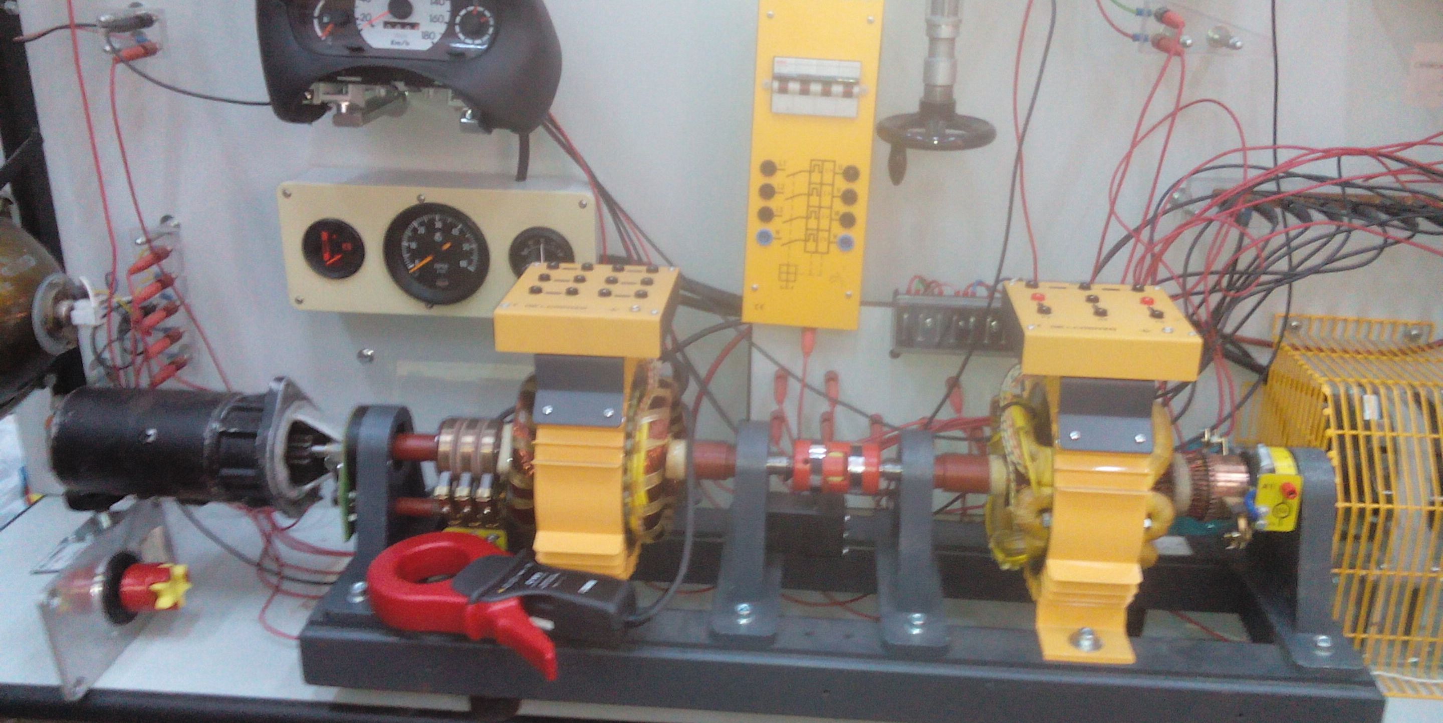

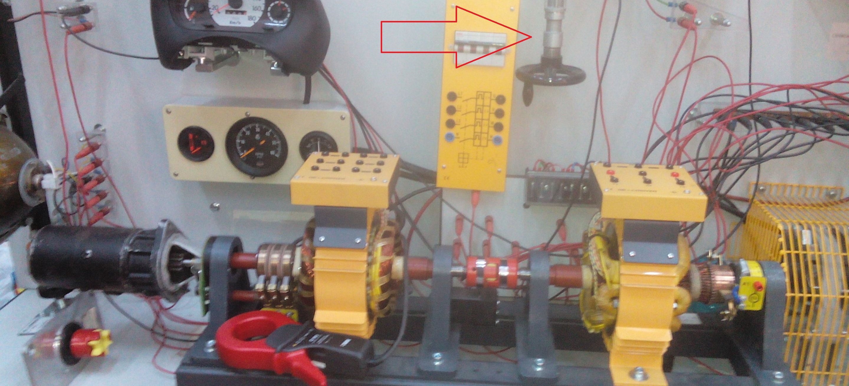

O sa-ti arat la momentul X+1 un test profesionist de incercare a unui starter, dar in niciun caz nu se foloseste osciloscopul :lol:
La un test de starter se pleaca de la parametrii de catalog: cuplu de pornire, capacitatea acumulatorului, tensiunea de sarcina, intensitatea curentului de sarcina, turatia de sarcina, tensiunea la scurtcircuit si curentul la scurtcircuit( rotor blocat). Starterul este pe un stand de verificare se lucreaza civilizat pe picioare(nu pe trotuar :mrgreen: ). Se fac probe si se compara, se folosesc in acelasi timp doua voltmetre, transformator de curent/clampmeter, turometru. Pentru pasionati eu construiesc si graficul de dependenta a parametrilor si ramane la proprietar ;)
Cam asta este povestea pe sumar ;)

1. Vorbesti de comutator? Cred ca vrei sa spui , releu de cuplare-decuplare sau releu de pornire, acestia sunt termenii corecti in literatura de specialitate ai demarorului. Nici solenoid si nici electromangnet, cum se mai obisnuieste pe la RO.
ELECTRICAL STARTER se foloseste in English pentru demaror, dar l-am preluat si noi si ii spunem STARTER, corect in lieratura de specialitate RO este ,,Motor electric de pornire" sau DEMAROR. Electromotor nu este corect pentru ca sunt multe electromotoare pe un automobil si trebuie separate corect lingvistic si tehnic, s.a.m.d, aici am intrat in linvistica :D. In UK daca ma joc cu denumirile lucrurile sunt grave ;), in RO merge si asa...se prinde omul despre ce este vorba :mrgreen:
2. Daca am mentionat Ohmmetru, atunci se foloseste pentru masurare rezistentele electrice pentru infasurarea releului si a statorul, continuitatea nu ma ajuta mult, asta pot sa o verific si cu o lampa de 12V si acumulator. Ne intereseaza VALORILE.
Valorile masurate prin diferite probe imi spun starea izolarii infasurarilor fata de MASA, eventualele pierderi, conexiuni slabe/incalziri si in final pierderi de putere in sarcina. Curentul de scurticircuit la un electromotor pentru un motor de 1,6 l atinge valoare de 400-420A, si valorile de genul acesta intereseaza, apoi daca sunt deviati de la valori si in ce plaja de valori. Caderile de tensiune pe circuitul dus-intors demaror-acumulator nu trebuie sa depaseasca 4% din valoare nominala, adica 0,5V. Ti-am dat cateva exemple.
Un test de genul acesta as vrea sa vad pe youtube :!:
S.a.m.d ;)

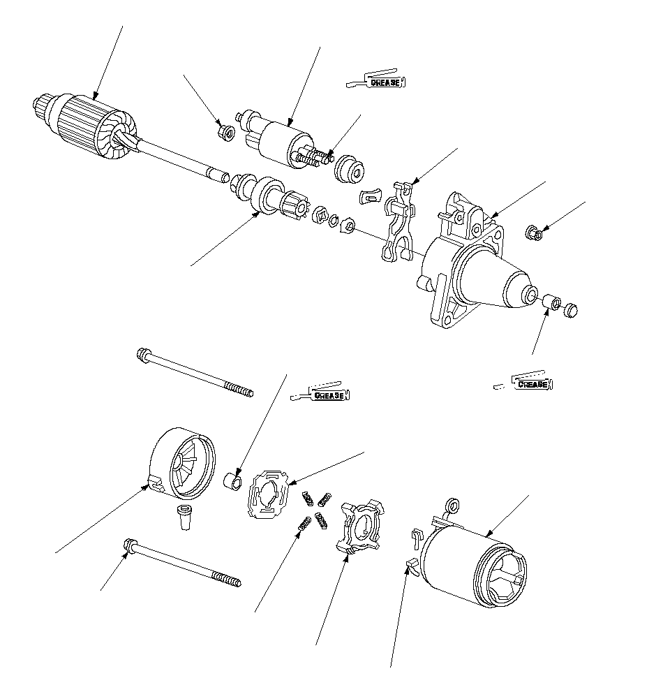

am atasat pas cu pas verificarile necesare a acestui starter stric pe partea electromotorului.
mi-am dat seama de un lucru ca prea mult iti place dex-ul de specialitate ... sa stii ca in multe cazuri nu trebuie asta si nu ajuta pe nimeni ... departe de mine tendinta de a deveni profesor ... nu ne ajuta tehnica diversionista a "lieraturii de specialitate" sa ne afunzi in aceasta parte a lunii, chiar nu ne intereseaza cel putin pe mine.
parti componente
parti componente
curatarea cu smirghel de 500 sau 600 a rotorului (contact cu periile)
stater disasembly1.PNG (4.38 KiB) Vizualizat de 5979 ori
verificarea diametului rotorului/ contactul cu periile
stater disasembly2.PNG (3.81 KiB) Vizualizat de 5979 ori
verificarea unei posibile devormari neuniiforme a rotorului partea de contact cu periile
stater disasembly3.PNG (3.12 KiB) Vizualizat de 5979 ori
verificarea nivelului micii intre lamelele rotorului (sageata 3 ok)
stater disasembly4.PNG (3.24 KiB) Vizualizat de 5979 ori
verificarea continuitatii între segmentele comutatorului. Existenta unui circuit deschis între oricare dintre segmente duce la inlocuirea armăturii.
stater disasembly5.PNG (2.92 KiB) Vizualizat de 5979 ori
Utilizarea unui ohmmetru pentru a verifica continuitatea între comutator și miezul armăturii bobinei și între comutator și armătura arborelelui. Dacă există continuitate se înlocuiste armătura.
stater disasembly6.PNG (3.24 KiB) Vizualizat de 5979 ori
masurarea carbunilor
stater disasembly7.PNG (1.36 KiB) Vizualizat de 5979 ori
reasezarea pe stator a periilor/carbunilor
stater disasembly8.PNG (3.37 KiB) Vizualizat de 5979 ori
reasambalre
reasambalre
stater disasembly10.PNG (4.25 KiB) Vizualizat de 5979 ori
