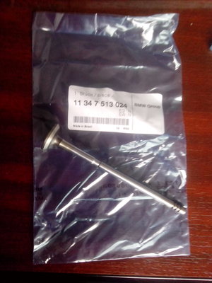

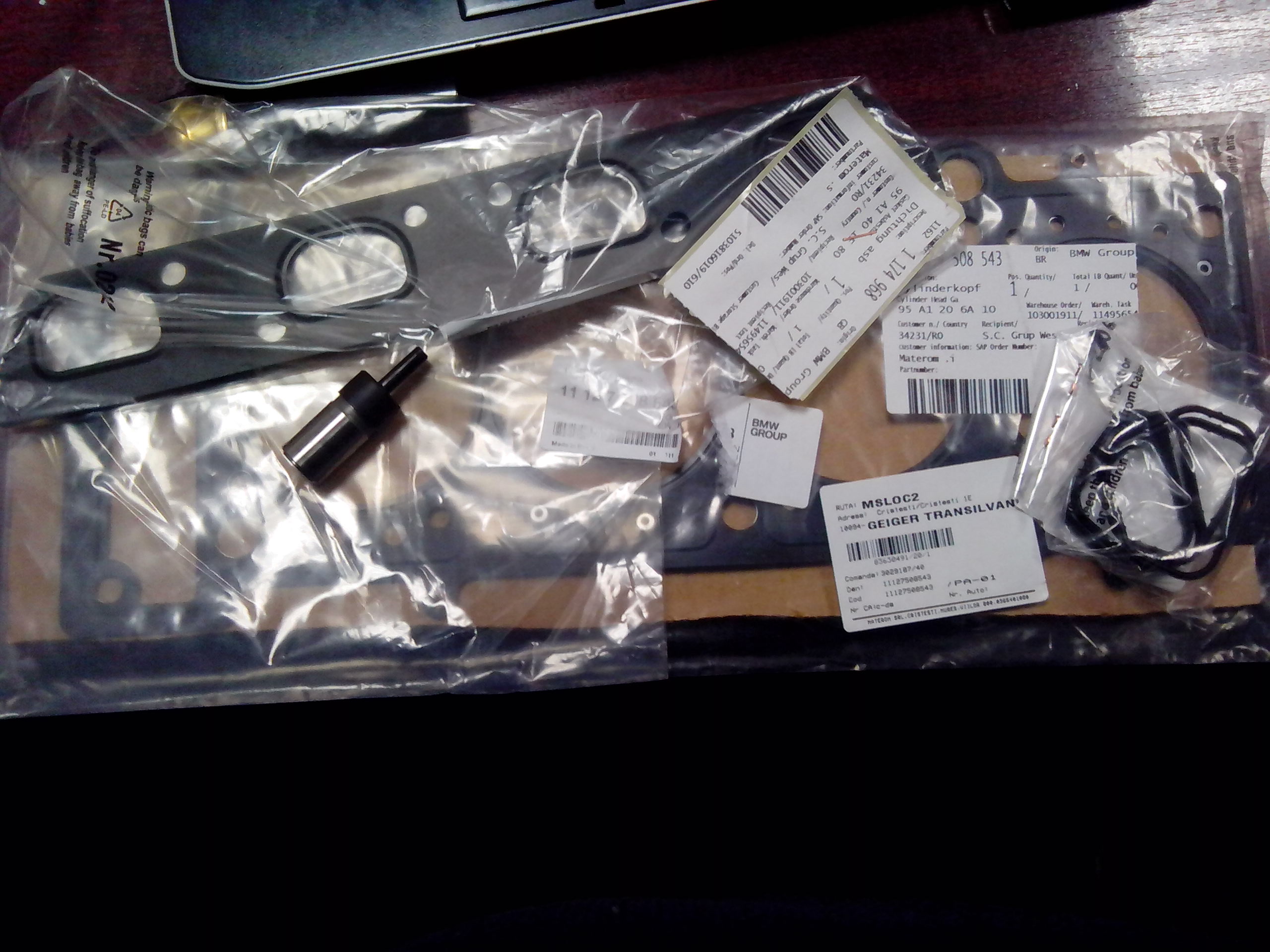

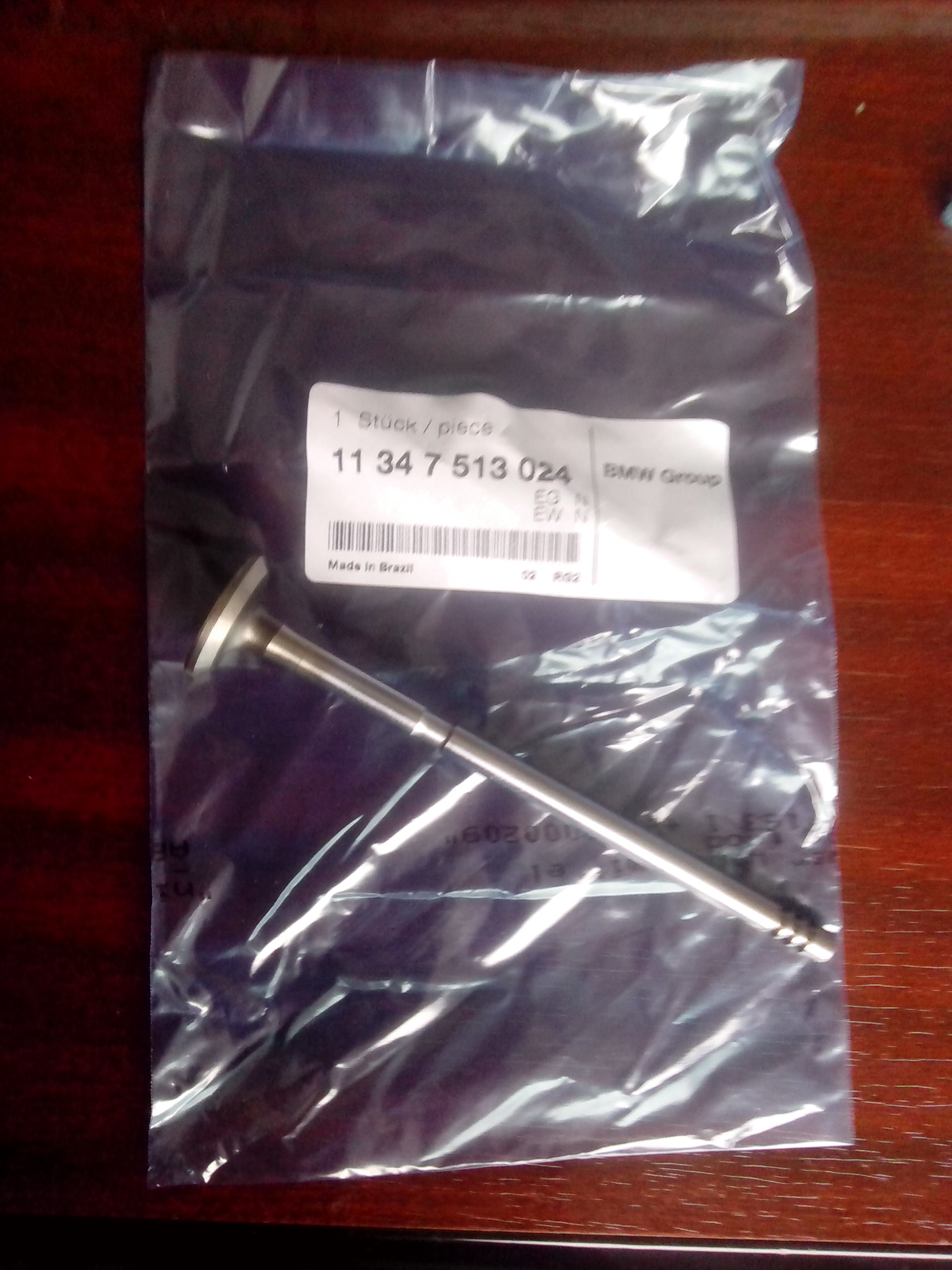

Urmeaza upgrade chiulasa , adica schimbare supape de evacuare cu cele de lsa R53-aceeasi dimensiune dar rezistenta ridicata fata de R50-,portare chiulasa, inlocuire ax cu came cu Newman Ph1.Piesele sunt deja pe birou, mai astept axul cu came .
Re: BRG si Union Jack
imi dai mie supapele vechi dupa ce le schimbi? vreau sa schimb picioarele la frigider...
Am unele de Raba, mai bune au palaria mai mare,astea de MINI o sa-ti gaureasca parchetul.cristi o'RAL scrie:imi dai mie supapele vechi dupa ce le schimbi? vreau sa schimb picioarele la frigider...
pai de aia vreau multe mici, sa am suprafata mai mare
