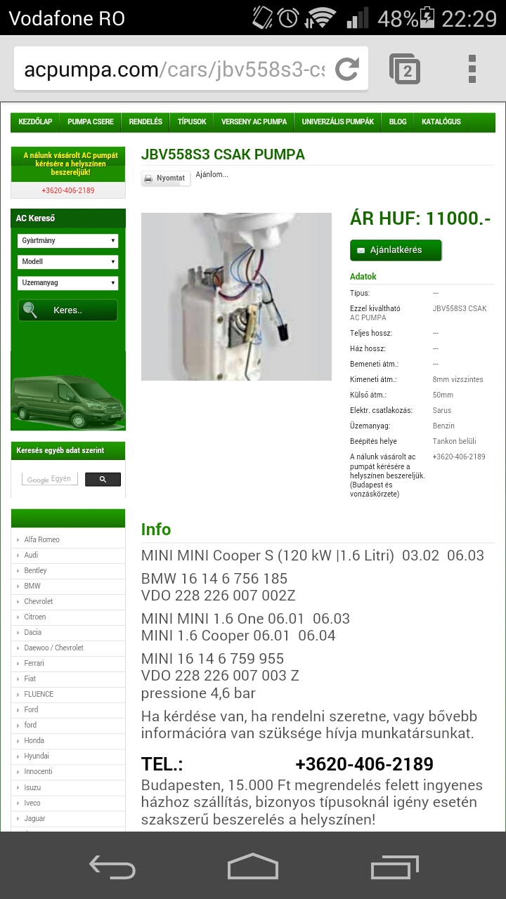

Corect corpul tine benzina permanent in jurul pompei,practic se umple cand faci plinul de benzina prin orificiul din capacul pompei unde se clipseasa furtunul gri de retur, problema este cand nivelul de benzina scade sub nivelul capacului superior al pompei de benzina,atunci benzina din carcasa e statica pentru ca la tine nu mai vine benzina pe retur sa improspateze(raceasca)benzina dintre cele doua straturi de plastic din carcasa.pompa va functionala temp mai mare decat trebuie si vei pati ca la mine cu pompa care face presiune dar nu si debit pentru ca se tocesc angrenajele din pompa.
Am atasat si captura de ecran cu codul de pompa mea si ce masini/motoare o mai folosesc.
