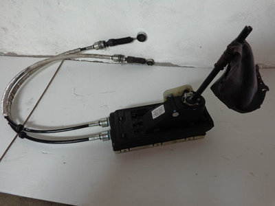

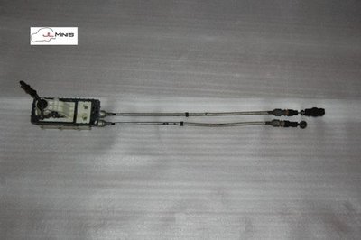

Ca sa verifici tipul cutiei scoti mansonul de piele de la schimbator si te uiti ce culoare are plasticul de la timonerie. Daca este negru ai are cutie Getrag , daca este alb-galbui este Midland.
Am observat diferenta asta cand a trebuit sa schimb timoneria pentru cutie.
Cutie Getrag
Cutie Getrag
Cutie Midland
Cutie Midland
