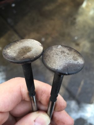

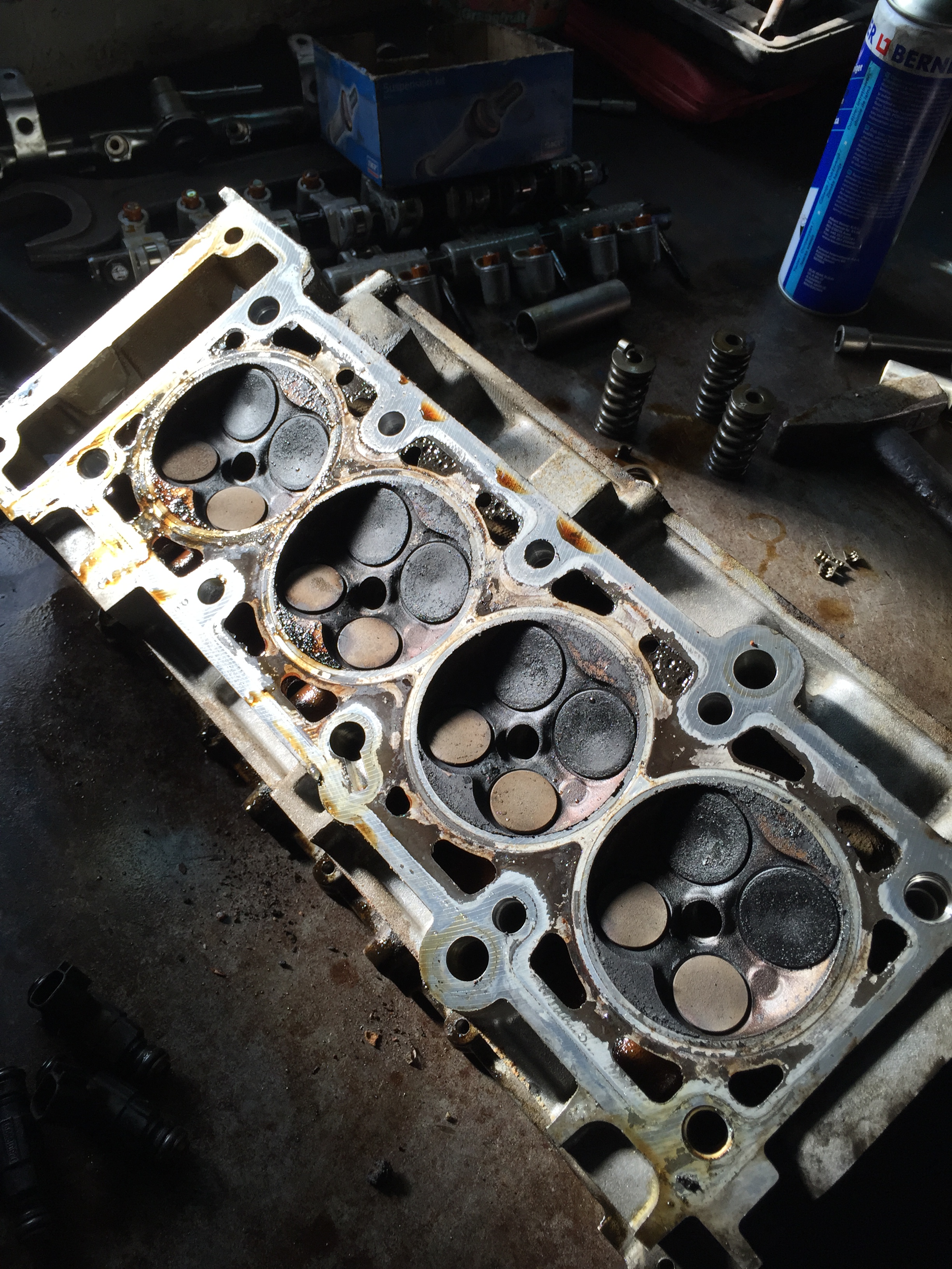

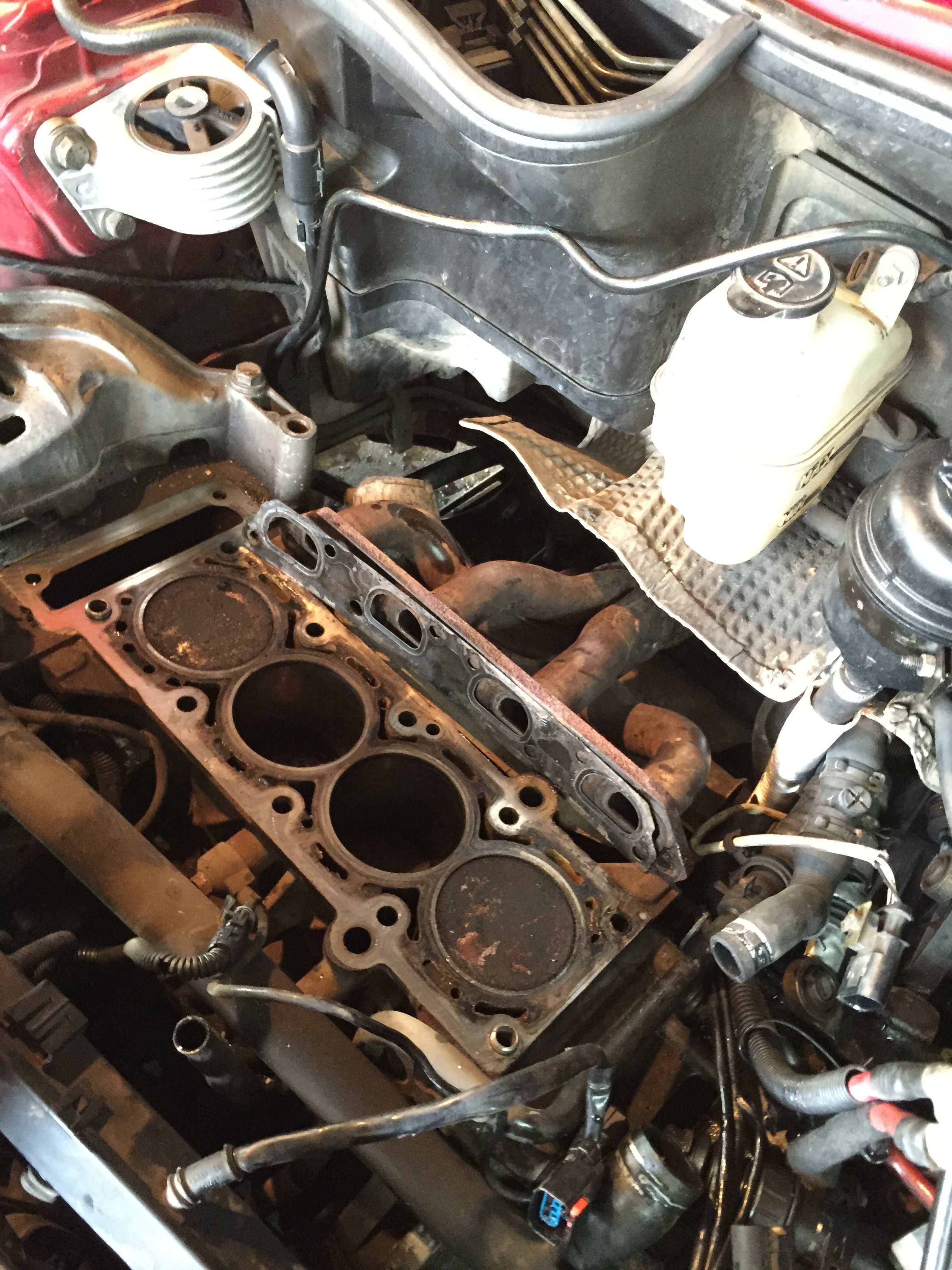

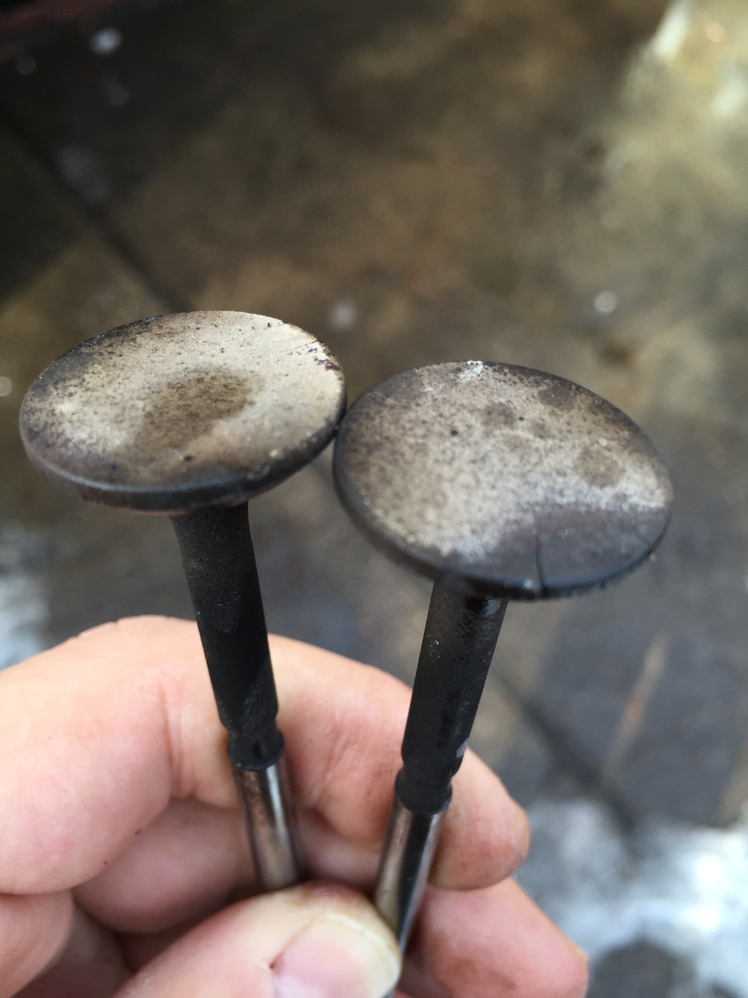

Astazi mecanicul a desfacut motorul si am gasit cele doua supape de evacuare de la cilindrul 2 cam praf. Mai jos sunt cateva poze.
Chiuloasa urmeaza sa fie trimisa la reparat la un centru specializat.

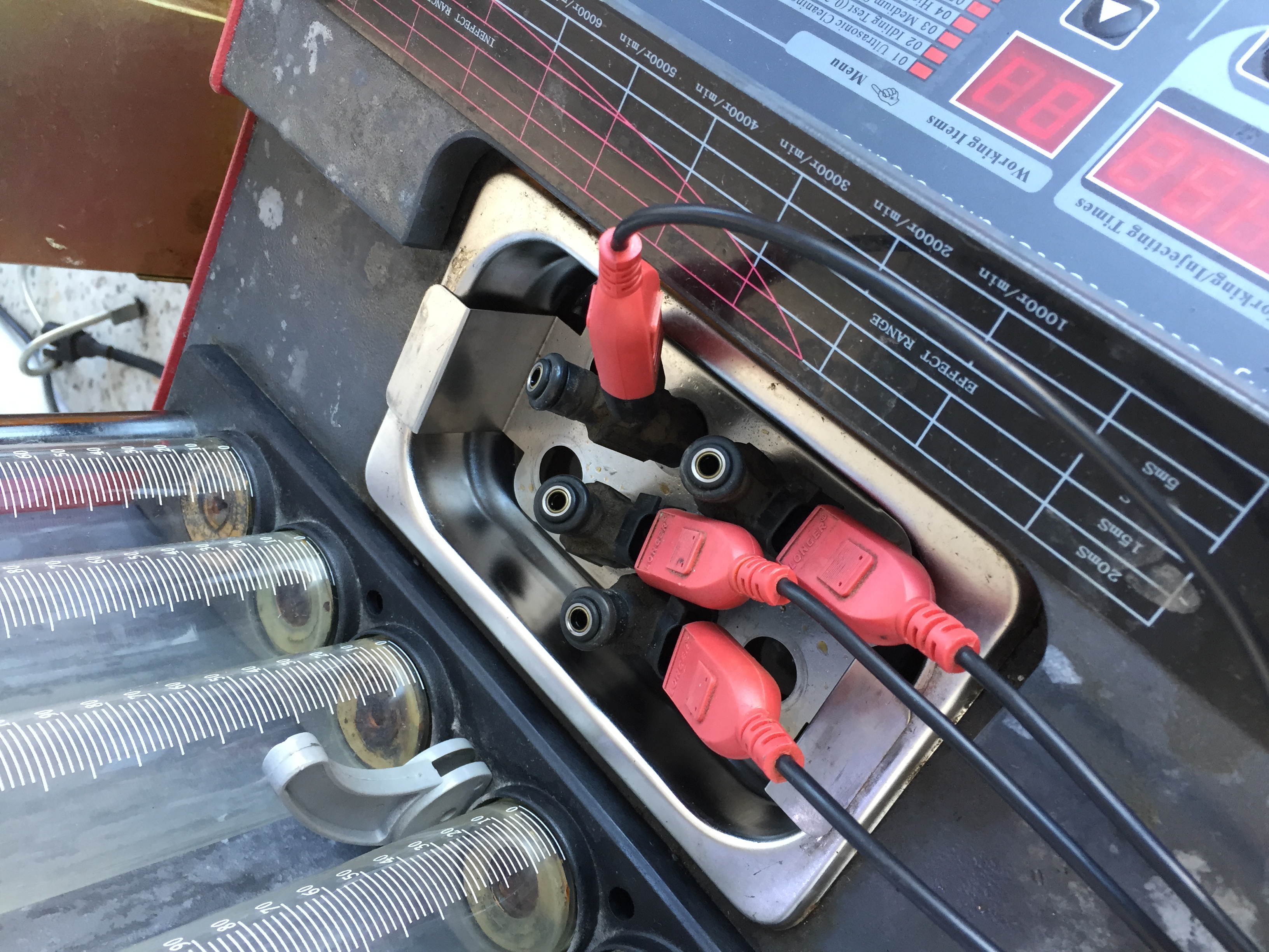

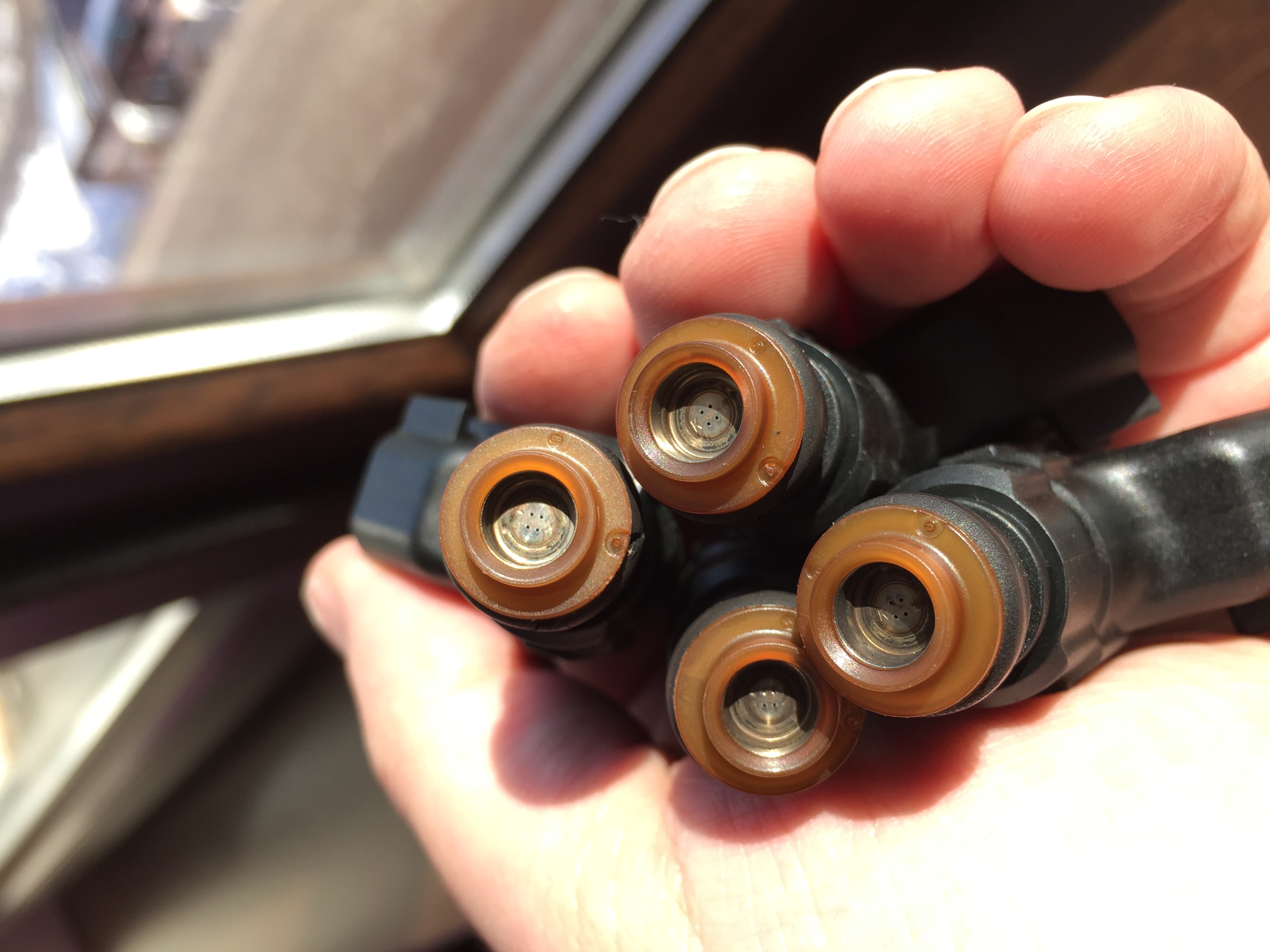

Am curatat injectoarele si mai jos sunt si cateva poze. Cu ocazia asta am descoperit si o garnitura care trebuie schimbata la unul dintre ele.
