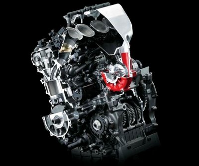

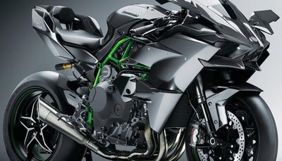

Nu o sa vezi EGR la motociclete pentru ca sistemul acesta se foloseste cu precaderea la Diesel, iar motocicletele Diesel sunt numai prin proiecte. Cand HONDA implementa VTEC(Variable Valve Timing &Lift Electronic Control), constructorii de automobile se gandeau la injectie :) Honda a aplicat la CBR 400 in 1983 Hyper VTEC. Daca un motor de 1000 cmc poate sa scoata 200 CP, oare nu exista tehnologie :?: . Kawasaki produce motoare de avioane, elicoptere, statii orbitale/spatiale ...si cand se plictisesc mai fac si cate o motocicleta :D Nu au scos decat Ninja H2 cu supraalimentare si 320CP, viteza max. 400 km/h. Si Hayabusa are varianta Turbo, cauta pe Internet si o sa vezi. Toti senzorii/traductoarele si actuatorii pe care le are un motor pe injectie auto modern, le au si motocicletele, nu au cerintele de poluare/echipamentele, pentru ca nu se cerea/EURO( dar a intrat din 2016 si la moto), dar...nu mai vorbesc de sisteme de stabilitate in special pe roata spate, franare in curbe si redresare, si sunt multe si cele mai multe sunt produse de Bosch. Bine, vorbim de doua lucruri total diferite.. :mrgreen:
Cea are R56 asa de complicat? Un actuator Valvetronic +ax intermediar si 2 elecrovalave Vanos+ motoare hidraulice, si intinzatorul hidraulic pe lant..+ 8 traductoare si electronica aferenta :) Ce ne speriem si ne complicam atat la un motor :?:
Supersonicul H2 de la Kawasaki, o nimica toata :mrgreen:

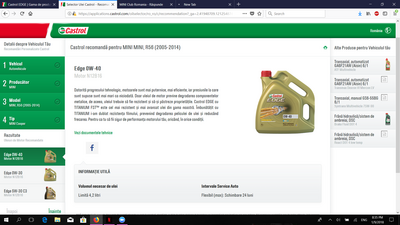

https://applications.castrol.com/oilsel ... 2006-2010)
Castrol recomanda Edge 0W-40 pentru MINI R56 (2007) Eu am pus 5w30 ultima data (nu cunosc diferenta dintre cele doua). Pe ce varianta sa merg acum ca tot o duc la service ii mai fac un schimb?
Si de unde pot sa-l iau original :?: :?:

Recomandarea pentru un ulei este data de producatorul de automobile :!: , nu cel de ulei. In cazul tau si al meu :D , este 5W30, acesta este tipul de ulei din punct de vedere al caracteristicilor ( vascozitatea la rece=prima cifra inainte de "W" si vascozitatea la cald=a doua cifra dupa "W"). Pentru Castrol ..ce sa-ti recomand si de unde sa-l cumperi original in Romania!?, pentru ca toate bidoanele sunt la fel peste tot: benzinarii, emag, prin toate supermarket-urile. De la o benzinarie si unde este mai ieftin :)
Daca se ajunge la lucrari de anvergura motor, demontare baie ulei pentru verificare pompa ulei, se schimba uleiul, filtrul nu-l mai schimbi pentru ca are km putini(cred). Nu o sa filtrezi uleiul si sa-l reintroduci in motor ! Daca lucrarile sunt simple, chiar daca se lucreaza la distributie,traductoare, etc se verifica la final nivelul de ulei si se completeaza pana la nivelul cum ti-am explicat anterior :)

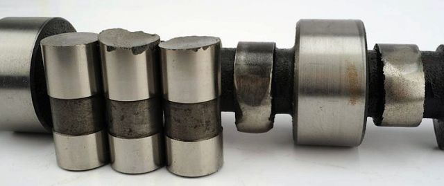

Tipul, calitatea si intervalul de schimb al uleiului, daca nu sunt respecate, afecteaza iremediabil piesele unui motor cu ardere interna :!:
