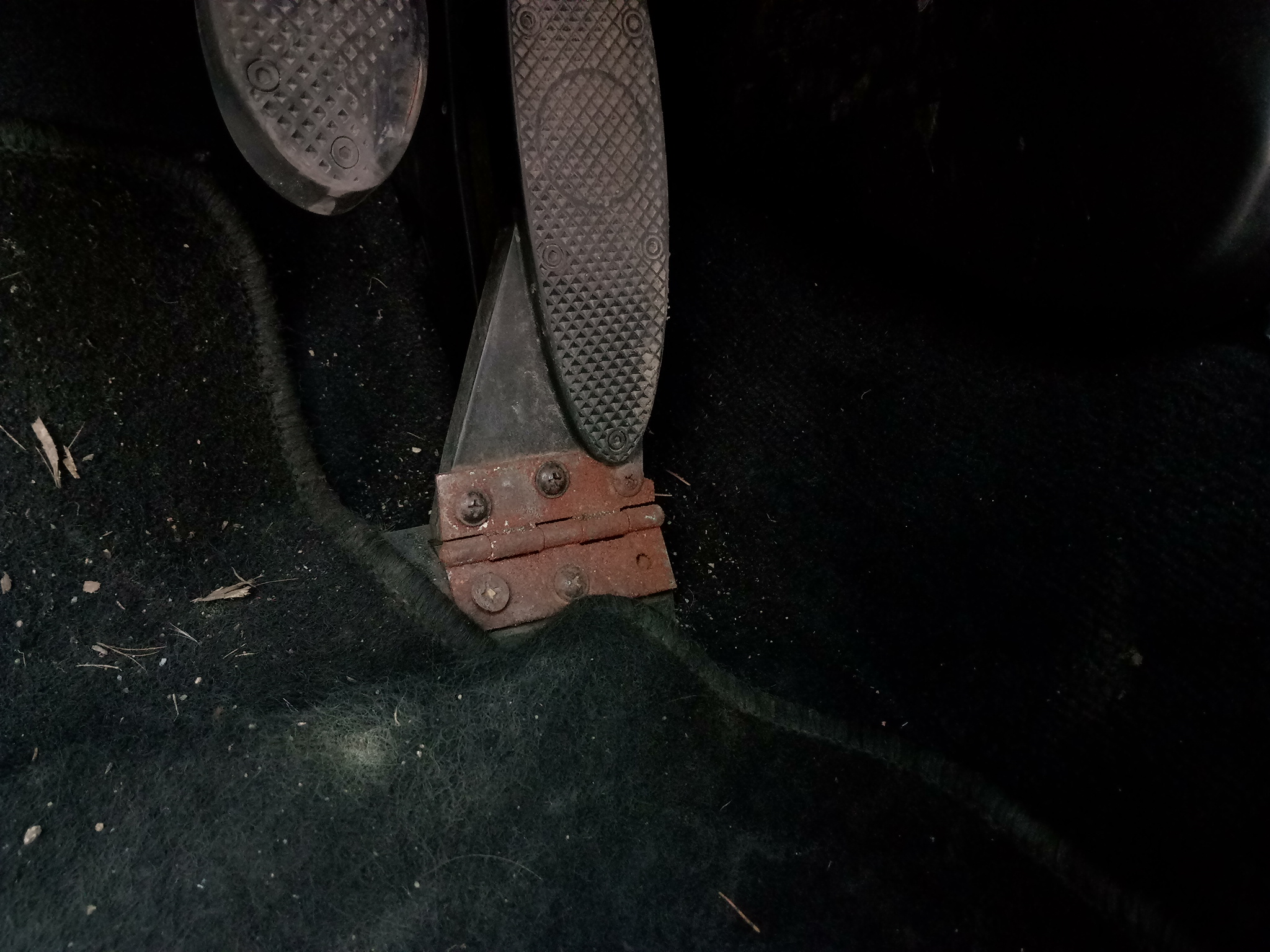

A, pedala de accelaratie are o balama de poarta, e ceva de vis :mrgreen: , pun o poza mai tarziu.

Poza promisa cu pedala: :lol: :lol:

Tulai faina improvizatie, ce masina ti-ai cumparat?
Mesaje: 2194
Re: The Grey Jr.
am mai vazut si la altii :lol:

Improvizatia asta este TARE rau...cate 'inventii romanesti' am vazut la auto si moto, dar la asa ceva nu ma asteptam :lol: :lol:

:lol: mooor
Cauta si tu macar o balama mai finuta, ceva din bronz, sau cromata, si cu ocazia asta ii faci si upgrade la pachetul crom de interior.
Imi si imaginez o poarta prin spatele casei, sprijita de gard, intr-o singura balama, legata cu sarma :the aftermath: :lol:

Cand ii dai "blana", dai drumu` si la gaini in ograda? Balama d-aia avea tata la curtea gainilor...

Da, e magica modificarea :lol: :lol:
