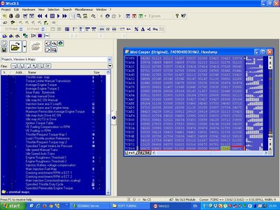

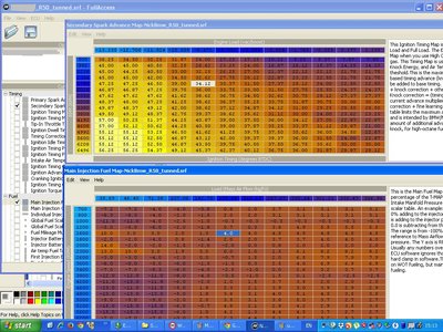

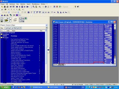

Ca sa nu fie dubii legat de ce am incercat cu softul, pentru cunoscatori aici Mappack-ul din Winols si din Bytetronik FA Full access, cu care lucrez la MINI.

Bytetronik FA folosim si noi la Mini-ul lui Cristi din Arad de 400 Bhp in paralel cu un Boost Controller electronic de la Turbosmart.
M-am uitat repede peste harta de avans din BFA, cel mai bine o setezi pe dyno unde poti compara valorile cerute din soft cu cele din data logging (request vs. actual) si in acelasi timp vezi exact graficul de putere. Astfel poti sa faci ajustari rapid si eficient.
