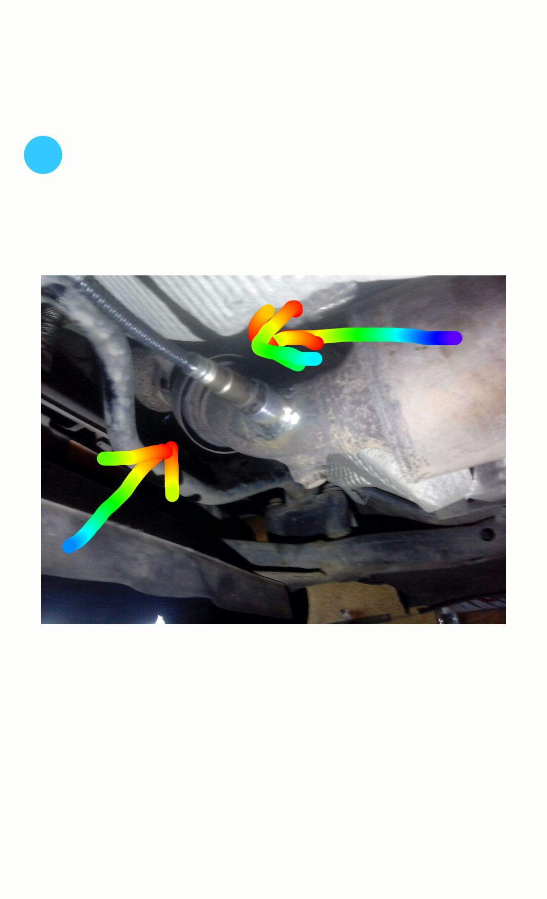

adrian scrie:]
Poti sa-mi spui te rog ce este intre catalizator si racordul flexibil... Pana in sonda... E filtru de particule?
Re: BRG si Union Jack
sej scrie:
adrian scrie:]
Filtru de particule(denumire oficiala diesel particulate filter=DPF) au numai unele motoare dar obligatoriu Diesel.Benzinarele nu au nevoie de asa ceva.
Pe evacuare la R50 si R53 exista numai 2 sonde Lambda inainte si dupa catalizator.

Deci cel mic e catalizator dupa sonda este toba intermediara? (confund toba intermediara cu, catalizatorul)?
Stiu ca subdele sunt inainte si dupa. Nu credeam ca e asa mic catalizatorul, daca ala este... Am vazut poze cu evacuari mini mufa sonda inainte de catalizator iar a 2a dupa catalizator sau toba intermediara ce o fi acolo ca nu inteleg exact...

Ma refer la asta

e sonda lambda 1

Sharpe scrie:e sonda lambda 1
inainte de sonda... intre sonda si racord flexibil este o "umflatura" gen ceva .... ceva ce?
intreb, pentru ca imi scapa gaze pe acolo
Mesaje: 2196
cred ca scapa pe la racord, eu l-am schimbat de curand
daca vrei pot sa te ajut luni seara la MINI Garaj
avem meserias care te poate ajuta cu o lipitura
chestia aia e un fel de cot flexibil

Sharpe scrie:cred ca scapa pe la racord, eu l-am schimbat de curand
Am inteles, mersi!

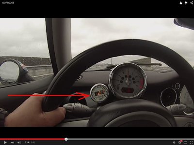

E sonda Lambda 3, pentru ca este cea montata suplimentar pentru ceasul AFR. :mrgreen: :mrgreen: :mrgreen: :mrgreen:
