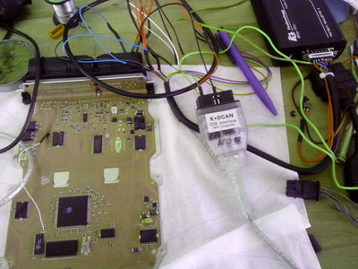

Daca te uiti pe OBD2 wiring ai sa intelegi.R50 si R53 folosesc pentru ECU motor K line, pentru Instrument foloseste CAN line.Mufa are doi conectori +12V, unul de masa uniul K line si comunicarea Can high si Can low.Altceva nu foloseste la Mini.Poti sa faci diagnoza pe ECU direct cu calculatorul motorului pe birou.
Uite aici doar 3 pini conectati la INPA.
Re: ventilator racire radiator apa

deci am facut bypasul intre cei 2 pini dar surpriza ca sa mai "browsez" prin meniurile lui Mini R50 acum am erori in INPA :( <-- rectific doar in meniul motorului imi da asta
in schimb am dat acum sa scaneze "toata" masina si a "putut" citi toate modulele de pe ea... tot INPA
cu bypasul facut NCSEXPERT este in stare sa citeasca VIN-ul deci probabil se poate si coda... (fara Bypas imi dadea VIN incorect)
