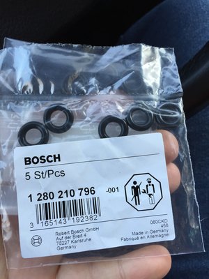

Chiuloasa a fost desfacuta, verificata, curatata si s-au descoperit 5 supape de evacuare arse. O sa mai dureze pana saptamana viitoare pt ca nu au venit semeringurile supapelor ( toata operatiunea se face la strungarieauto.ro; cu firma asta lucreaza mecanicul meu de multi ani si sunt mai seriosi ). Pretul pentru toata povestea 770 lei ( reparatie si planare chiuloasa + piese, cele 5 supape si setul de semeringuri ). Manopera la mecanicul meu este 500 lei. Si pe langa am mai platit 200 lei curatul injectoarelor, 300 lei garniturile de chiuloasa, evacuare, admisie si cea de la capacul supapelor, 50 lei garniturile injectoarelor, 50 lei test compresie si 50 lei tester computer masina si cred ca o sa mai coste vreo 50-80 lei antigelul. Toate piesele(mai putin supapele si semeringurile supapelor) le-am cumparat de autokarma.ro. Deci, toata distractia aproape 2000 lei.
Mai jos sunt cateva poze cu garniturile de care vorbeam mai sus.

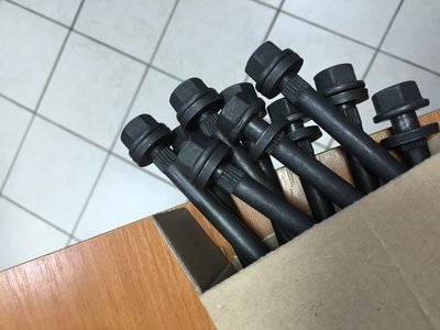

Puteti sa-mi spuneti cum se strange corect chiuloasa si la ce cuplu?
mini 72 BMW
- Mesaje: 25
- Membru din: Dum Dec 01, 2013 3:36 pm
Re: Proaspat proprietar de MINI
Suruburile chiuloasei 1-10 (metric 10)se string la 40 nm la 90 grade iar 11 si 12 cele de metric 8 din zona distributiei se string la un cuplu de 28 nm.astea sunt cupluri valabile numai cu suruburi noi de preferat OEM.trebuie respectata si ordinea de stringere.poti sa imi trimiti un mail pe lucianmitu@yahoo.com,sa-ti trimit si schema de stringere a chiuloasei.

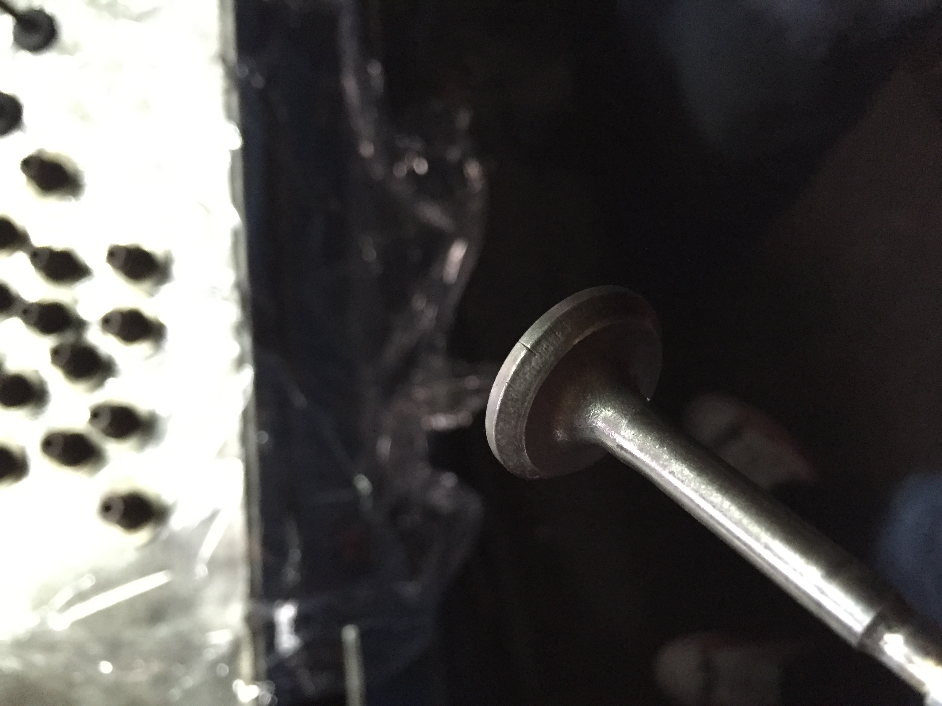

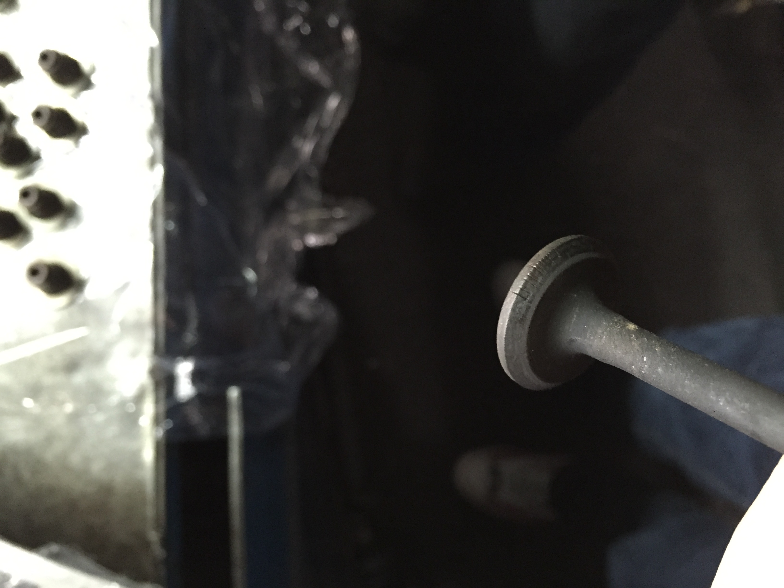

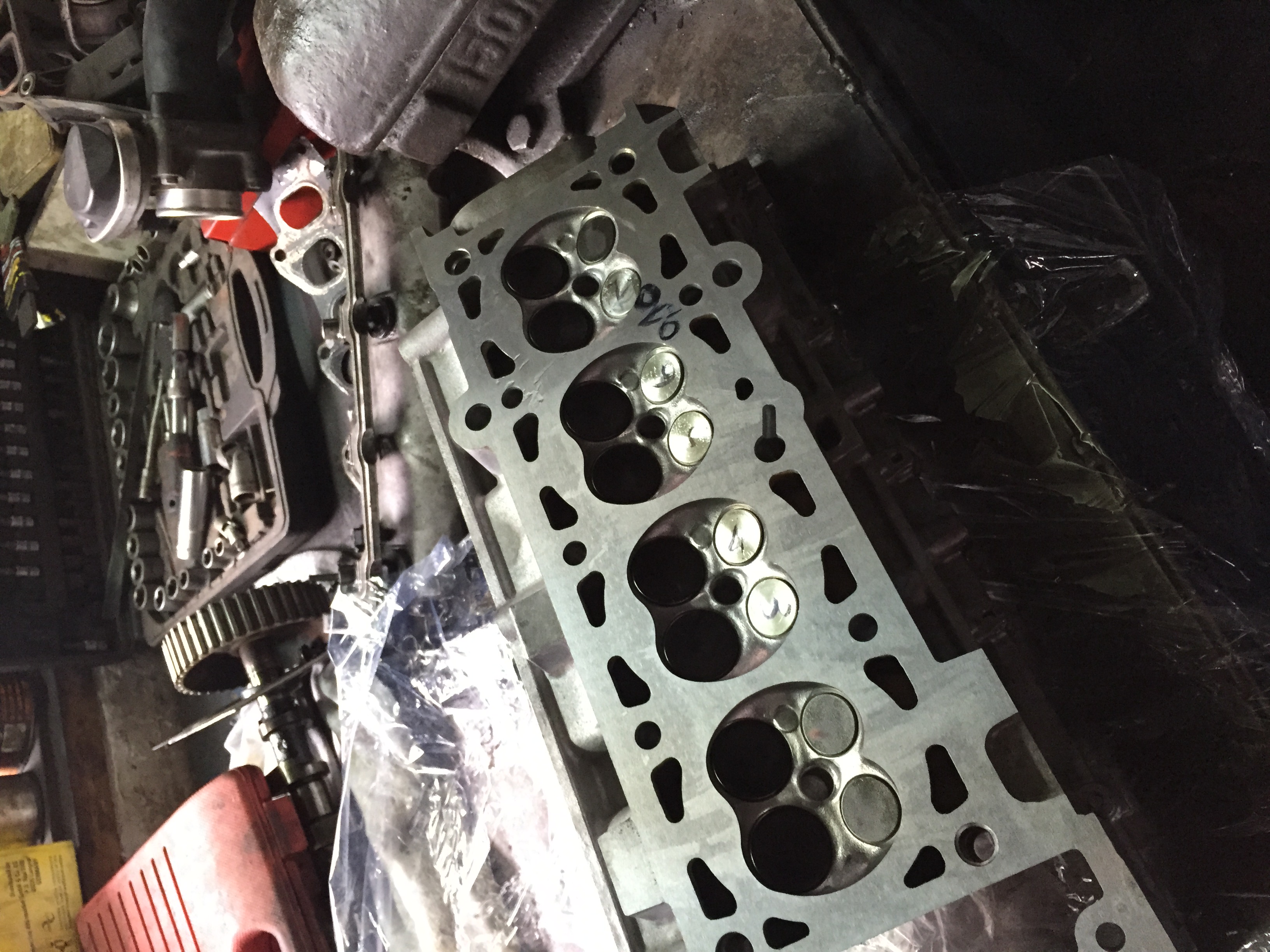

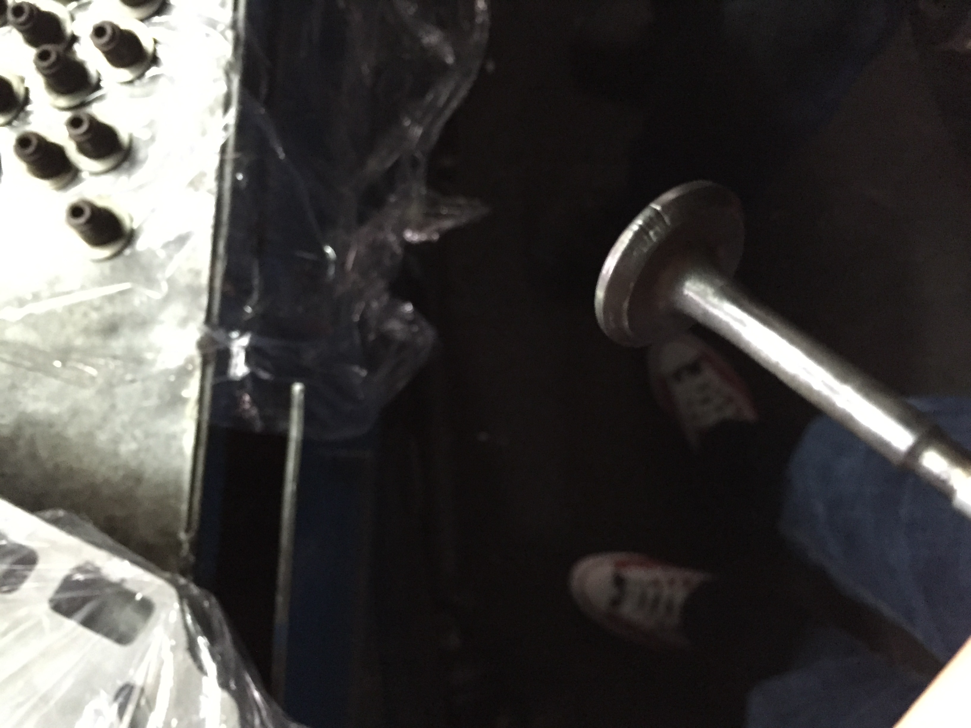

Astazi a venit chiuloasa de la reconditionat si va pun mai jos cateva poze cu ea si cu cateva dintre cele 5 valve care au cedat.
La recomandarea colegilor de pe forum am cumparat toate suruburile de la chiuloasa si sa speram ca maine ne plimbam
Va multumesc pemtru ajutor.
