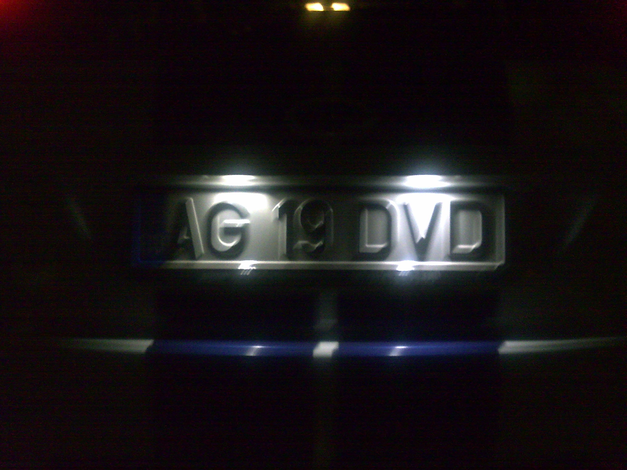

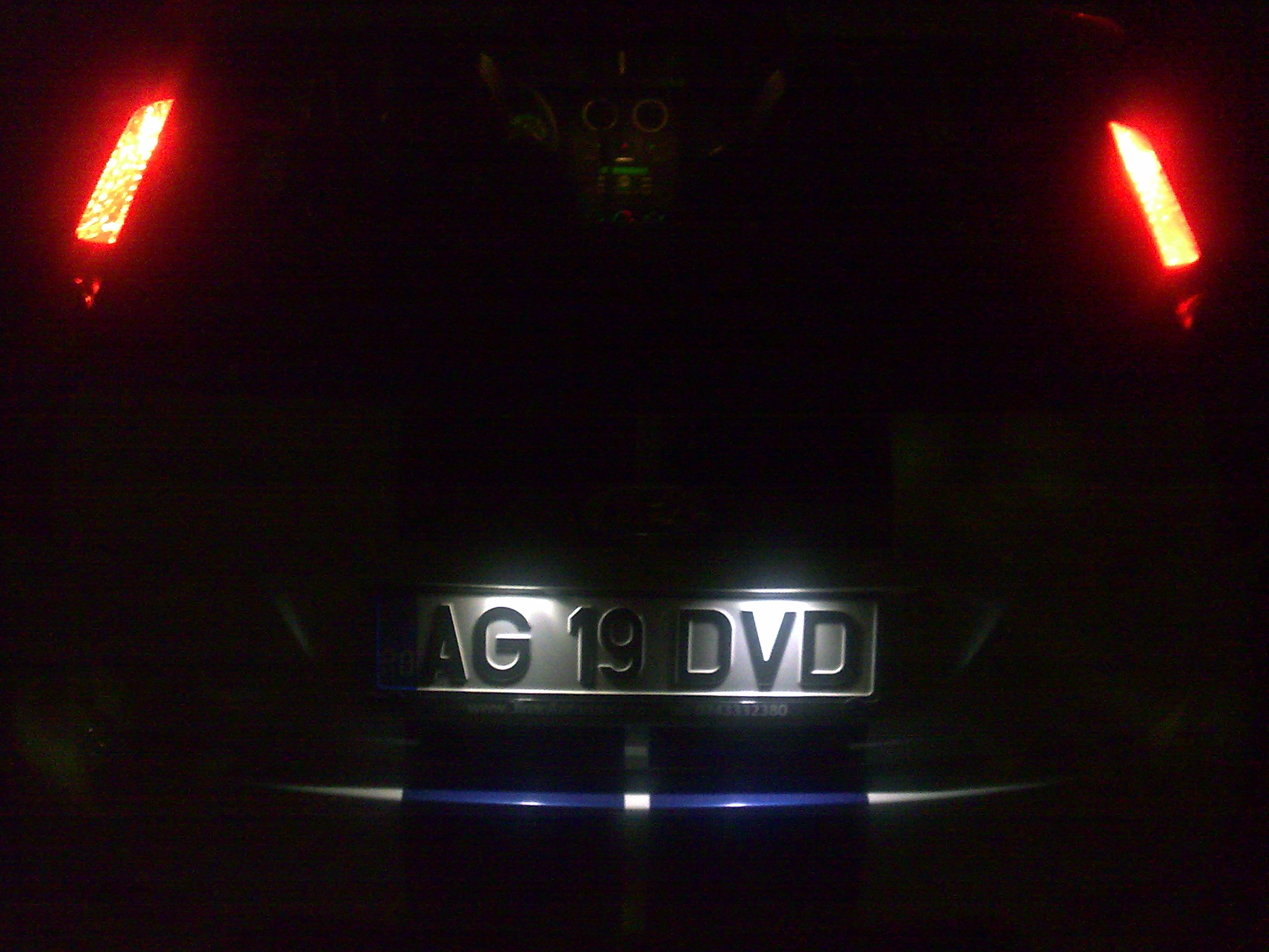

De asemenea alta lucrare a fost becurile de la numar. Unul nu mergea iar celalat era chior. Am desfacut ambele si am observat ca cel din stanga are picioru rupt, iar cel din dreapta era plin de praf. Bun curat pe ambele, lipesc cu poxipol pe cel rupt (pot sa-l schimb pe garantie dar sa vad daca am kef sa ma cert cu ei). Cumpar 2 becuri cu LED albe, dau cu ulei siliconic sa nu mai intre praf/apa si lucrarea e gata.Acuma ambele se vad alb frumos in spate, am sa pun poze.

Poze mai jos cu ledurile.
