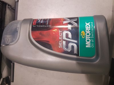

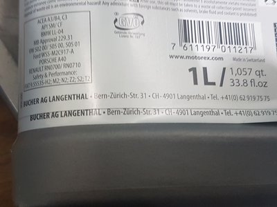

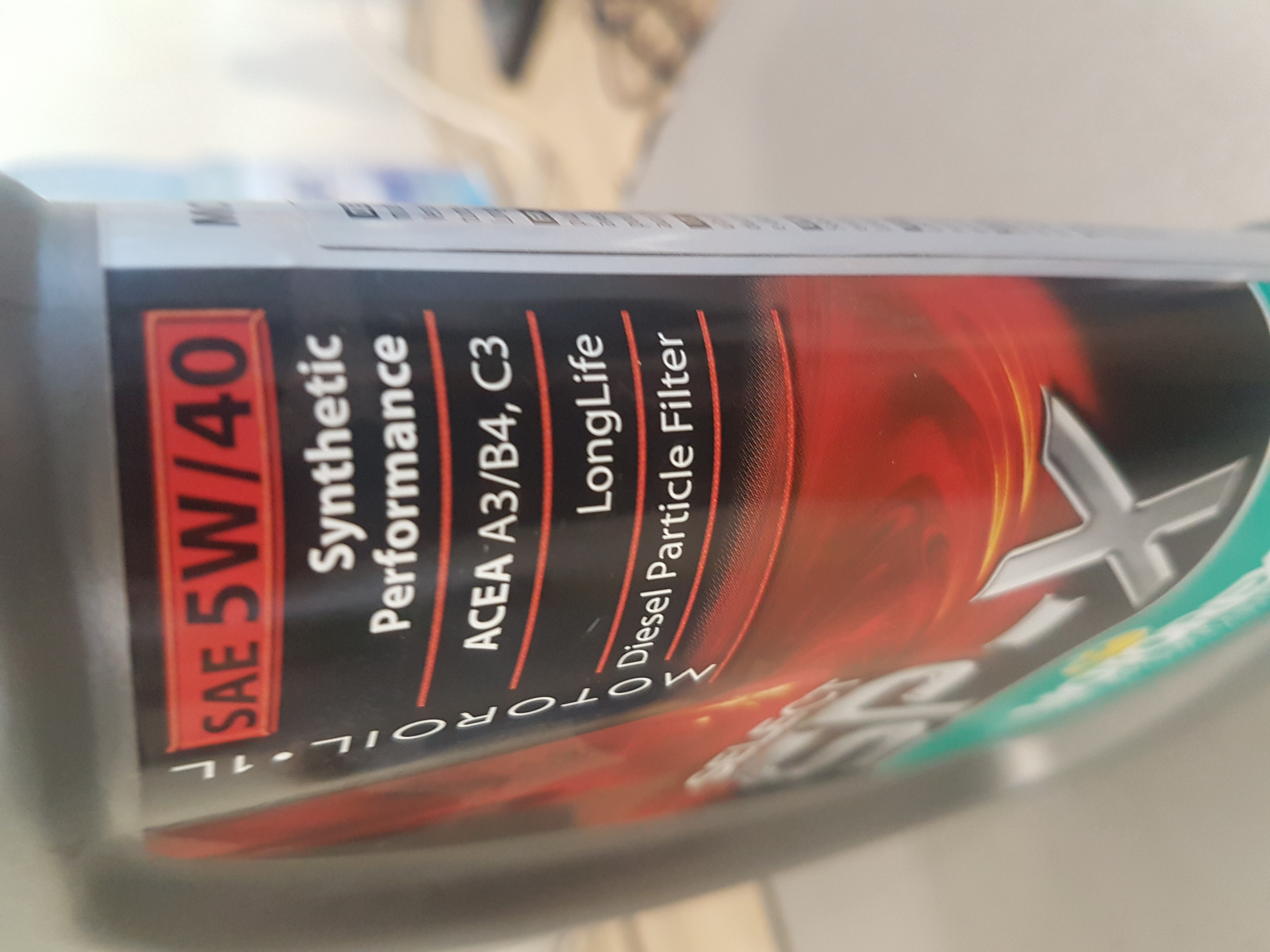

Un ulei de motor de excelenta calitate,testat cativa ani, recomand fara ezitare.

Ai uitat de mentionezi si nr. de km garantati 100% pentru acest ulei :mrgreen: pentru motoarele care echipeaza Mini Cooper :!:

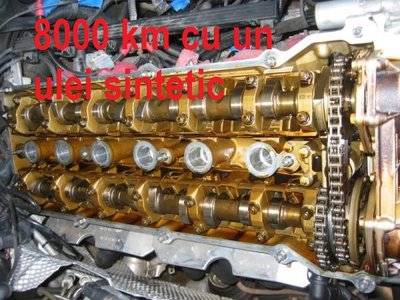

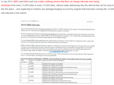

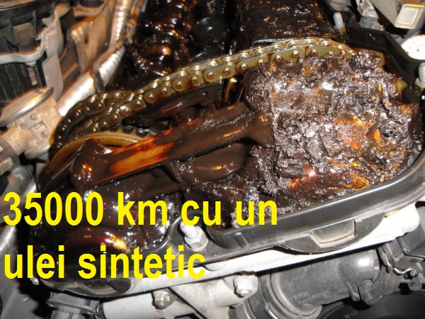

Fiecare producator de automobile recomanda si intervalul de schimb pentru ulei, iar acesta se gaseste in manualul de mentenanta/utilizare sau in 'service manual', adica cel de reparatii(foto manuale). In 2013, BMW modifica intervalul de schimb pentru ulei la Mini Cooper de la 15.000 mile/24.000 km la 10.000 mile/16.000 km, tocmai pentru problemele grave/reclamatii venite din partea cumparatorilor referitoare la motoare, in special pentru distributie si pompa de vacuum( foto_Agreement). Se poate face usor diferenta intre un motor care a functionat 40.000 km cu un ulei bun calitativ si un alt motor care a functionat 8000 km cu acelasi ulei (foto).

Probabil intervale de service scurtate pentru uleiurile americane , vad ca pretul este in dolari, deci cel mai probabil oferta din America.De fapt si softurile motoarelor difera,adaptate la benzina de slaba calitate din America.Ei stau mai slab cu Octanii!! :mrgreen: :mrgreen: :mrgreen:
Desigur la asta mai contribuie si fiabilitatea scazuta a motoarelor imprumutate de la Peugeot.

Nu este un raspuns pertinent...Nu conteaza marca, poate sa fie si Amsoil sau Red Line, uleiuri care sunt de top la nivel mondial, orice ulei peste 10.000 km de functionare intra intr-o depreciere avansata. Dupa cum vezi eu, postez dovezi si nu presupun 8-)
