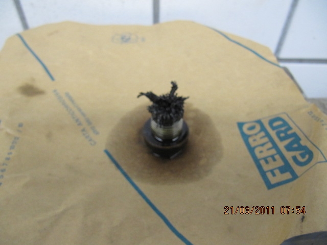

am ramas cu ea pe marginea drumului sapatamana trecuta, cu pedala de ambreiaj blocata jos dupa ce mi-a huruit ambreiajul vre-o juma' de zi...am dus-o pe platforma la bavaria (stiu ca nu a fost o treaba desteapta dar chiar nu m-a dus capul cum altfel sa ma descurc pe moment)
mi-au verificat-o si mi-au schimbat pompa de ambreiaj, cilindrul si intreg chitul de ambreiaj, dupa care mi-au zis ca de vina a fost rulmentul de ambreiaj (presupun ca pompa am schimbat-o degeaba)..toata treaba m-a costat 3 500 roni (n-are rost sa ma mai plang pe aici, dar m-au cam rupt la buzunare
problema este ca mi-au zis ca sunt bucatele de metal pe bucsa de la cutia de viteze si ca ar trebui si aia schimbata
astea sunt pozele pe care mi le-au trimis ei...ideea e ca stiu ca astia au tendinta sa-ti schimbe toata masina, dar de data asta mi-e teama ca daca nu fac ceva cu cutia de viteze o sa raman iar cu ea in drum..voi ce parere aveti ?
am citit pe aici cam care sunt sansele sa gasesc un mecanic care sa stie sa desfaca cutia de viteze si sa-mi schimbe doar unul din kiturile de viteze si nu toata cutia...daca stiti pe cineva care se pare ca stie ce face va rog mult dati-mi si mie date de contact...multumesc mult de tot !
si alta problema la miniul meu e ca recipientul pentru antigel e mereu gol (nu are capac) si mi-e teama sa nu-mi strice altceva pe la motor, desi am grija sa umplu mereu cu antigel...e posibil sa mi se duca cine stie ce pe la motor din cauza asta? si ce ma sfatuiti sa fac ?

Salut... Nu imi este clar cum se comporta acum masina dupa vizita de la Bavaria...
Fara sa fac pe desteptul... ceea ce se vede in foto este surubul cu cap magnetic pe unde se face scurgerea uleiului din cutie...
Este span adunat, rezultat din uzura pieselor din cutie... este interesant daca cineva a schimbat vre'o data uleiul la cutie s'au este rezultatu' unei uzuri de 80-100 de mii. Parerea mea, daca nu este nimic suspect la cutie... (zgomote,batai etc.) NU te baga la ea... Mergi mai cu grije... nu te da la ea... si monitorizeaz'o.
Pana si cutia contine piese de schimb.
