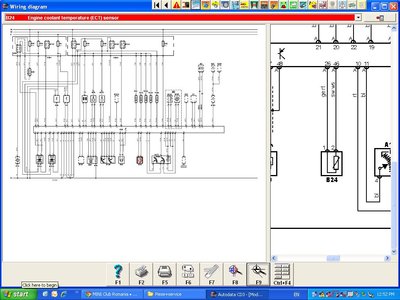

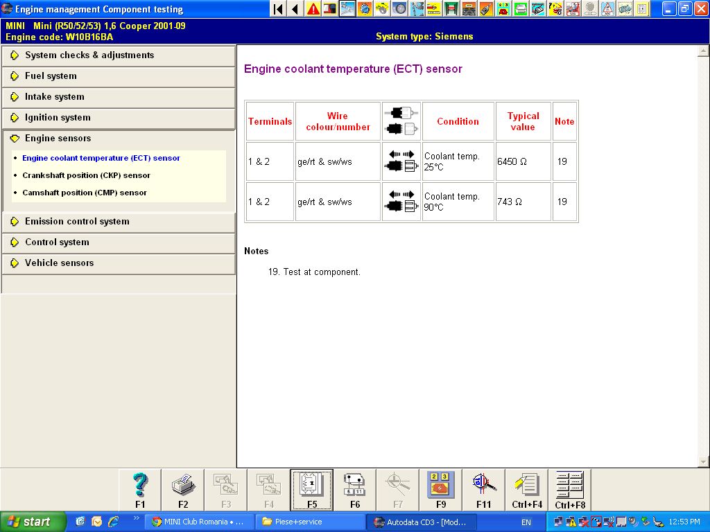

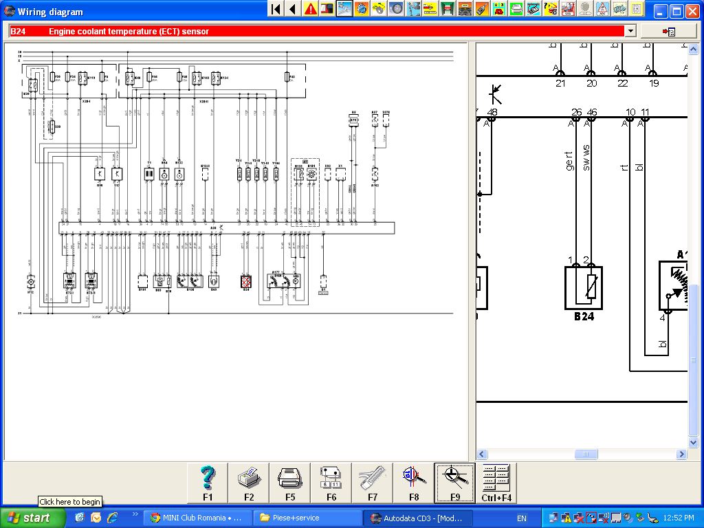

Cristi scuza-ma nu vreau sa te contrazic dar pornirea ventilatorului acum iarna imediat dupa ce este pornit motorul nu are legature cu termostatul.Temperatura motorului este citita direct in ECU motor si acesta da comanda de pornire la ventilator la o temperatura setata in memoria ECU. Sonda de temperatura motor care da aceasta informatie catre ECU nu este de obicei aceeasi sonda care este legata de ceasul de temperatura din bord.La R50 este un releu in compartimentul motor care este comandat de ECU si care porneste ventilatorul.cristi o'RAL scrie:in mod normal ventilatorul e comandat de termostat, care da comanda in functie de temperatura apei... cel mai probabil el e stricat.
la noi vara ventilatorul porneste cand am oprit masina si ramane pornit si 5 min dupa ce am inchis masina. (in mers nu imi dau seama cand porneste si cand se opreste)
iarna, cand ai impresia ca e rece si n-ar avea de ce sa mearga ventilatorul, de fapt, apa se incalzeste foarte tare pentru ca mergi incet la turatii mici (pe zapada de ex, iar turatia mica a motorului face ca apa sa fie plimbata mai incet prin motor si radiator de catre pompa de apa => incalzire) si nu intra foarte mult aer ca sa raceasca, iar ventilatorul nu face fata.
din cauza asta el sta pornit mai tot timpul, si dupa ce te opresti ca sa reduca temperatura la una normala.
asta nu justifica pornirea lui imediat ce pornesti motorul... daca e asa, e clar ca e stricat termostatul care a ramas blocat pe deschis.

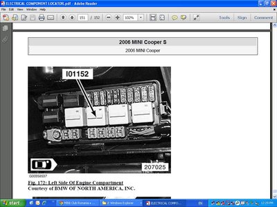

Deci de controlat releul din Attah.fig I01152, si in final senzorul de temp.
Re: ventilatorul porneste cand nu e cazul si ramane pornit
multumescadrian scrie: Attah.fig I01152,
unde gasesc figura ?
Scuze am uitat sa  comprim Attach.
