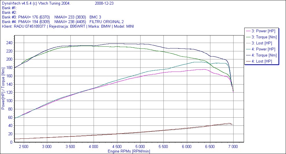

Am avut montat pe masina acum 1 an si jumatate o admisie Cold AIR de la BMC! A venit intr-un ambalaj superb, cu un kit de montaj special pentru Cooper S, cu un grafic dyno ce promitea o crestere de 6 cai "frumosi"...
Rezultatul mai jos: o pierdere de ~20 cp....

e foarte curios ce ai patit tu... n-are nici o logica, pentru ca mi-e greu sa cred ca acel kit era foarte prost sau a fost montat prost...
cresterea din filtru e clar ca exista, desi este mica. probabil ca e mai sigur sa castigi din soft acei cai, cum zicea dany.
