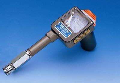

Fara gluma acum , trebuie sa faci testul de compresie(nu este neaparat necesar, dar ar fi bine pentru linistea ta)la o firma pregatita din punct de vedere tehnic sa faca sa ceva, adica un tester de compresie.Valoarea pentru masina ta este daca nu ma insel de 10,5/1
Scula arata cam asa(chiar si eu la atelier am asa ceva)
Asta inseamna ca face o diagrama comparativa pe hartie cu cei 4 cilindri.

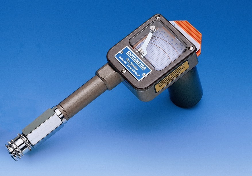

Dar poate sa arate si asa , este la fel de buna:
tester compr..jpg (7.63 KiB) Vizualizat de 6568 ori
