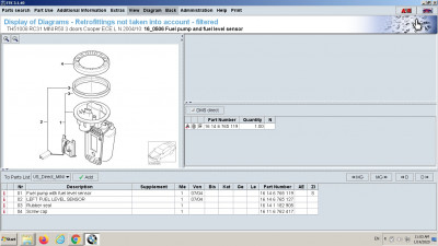

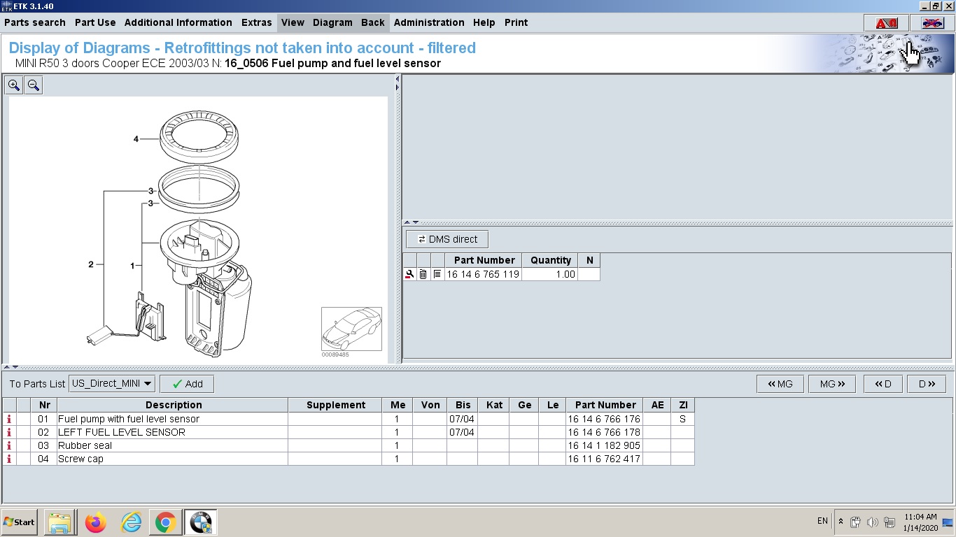

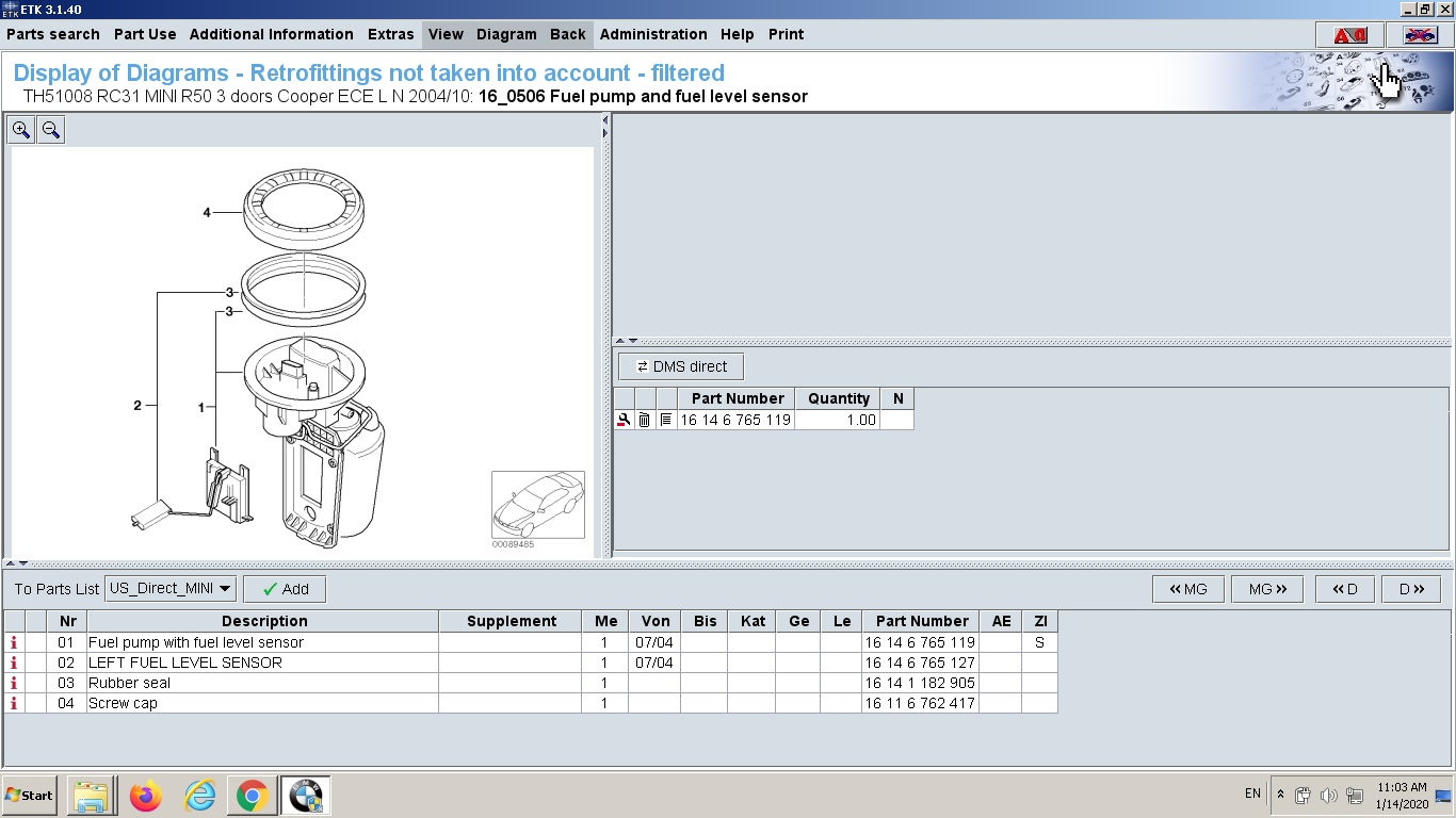

16146766176 este pentru modele prefacelift pana in iulie 2004.
16146765119 este pentru modele facelift dupa iulie 2004.
S-ar putea ca ceva sa nu se potriveasca daca comanzi ce nu trebuie, ori la cuplare conducte, ori la conectorul de la pompa, ori sa-ti arate gresit cantitatea de benzina din rezervor.Programul da coduri diferite la pompa si la senzorul de nivel.
Real Oem nu selecteaza bine o parte din piese, pentru a comanda corect este nevoie de programul original de piese schimb BMW, denumit ETK -BMW.
Aici codurile pentru facelift Aici coduri pentru prefacelift
